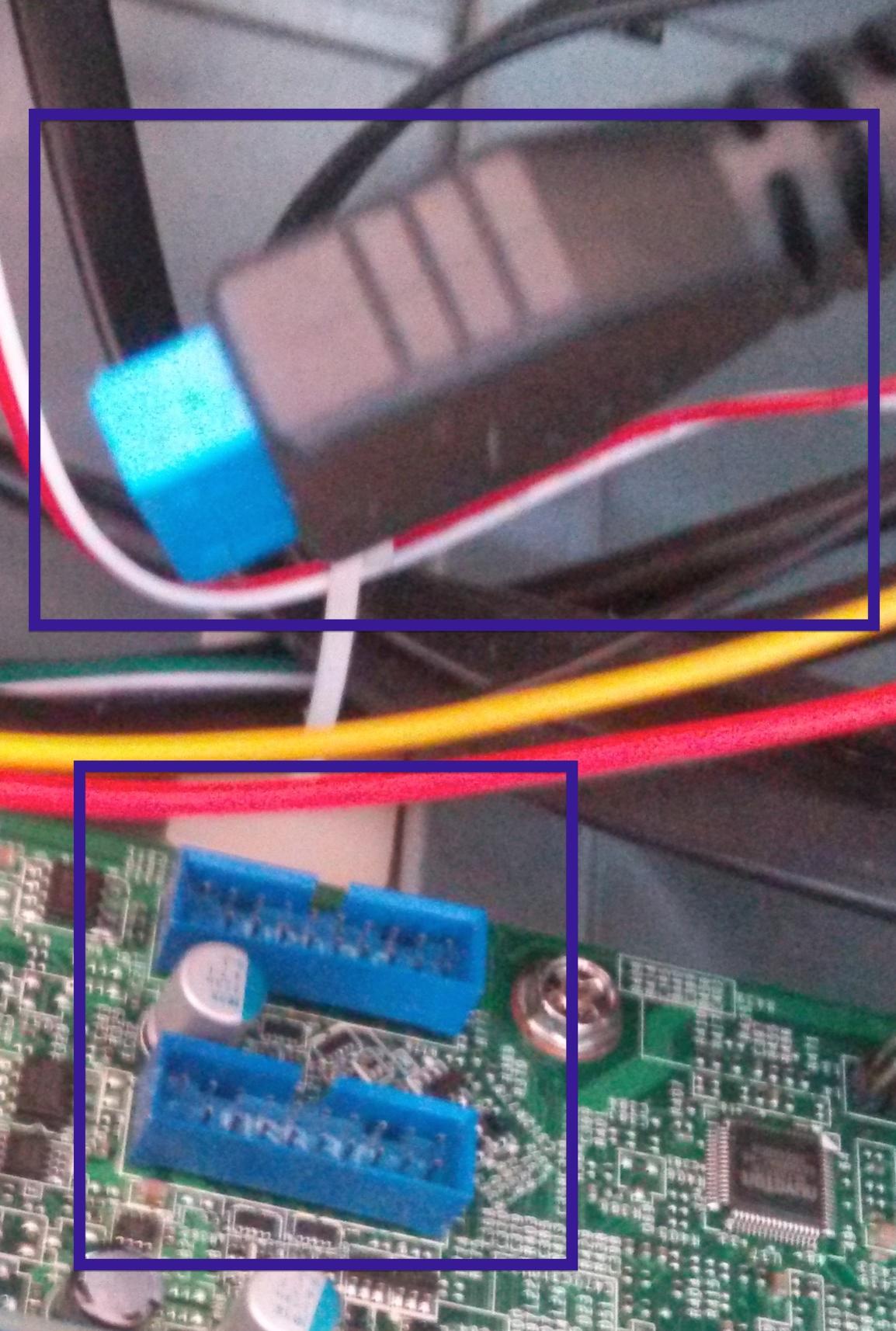

Hallo, hab meinen Pc aufgemacht nachdem ich den Acer Support gefragt habe ob die Garantie verloren gehen kann, auffällig war ein Kabel mit blauen Ende und zwei leere Slots ebenfalls mit blauen Eingang, gibt es da einen Zusammenhang? Siehe Bild?
Das dürften die Kabel für die USB 3.0 Frontanschlüsse an Deinem Gehäuse sein. Das hat aber nichts damit zu tun das der PC nicht startet! Wie schon gesagt, nimm mal einen RAM Riegel nach dem anderen raus und versuchs wieder!
