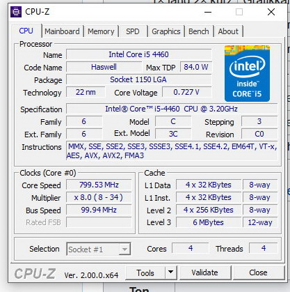

hannesutor
- März 2022
- 6
- Prozessor (CPU): Intel Core i5 4460
- Mainboard: ASUTEK Computer INC
- Bios American Megatrends Onv
- Grafikkarte: NIVIDA GeForce GT 610
- Laufwerk: Samsung SSD 870 EVO 2500 GB
WDC WD10EZRX-00LHB0 - Netzteil:Reltek PCI GbEF Family Controller #2
- Ich meine folgende Pieptöne zu hören:
1x lang, 4xkurz - Dann erscheint folgende Fehleranzeige:
BlInitializelibary failed 0xc0000001
Hier muss ich den PC neu starten. Ansonsten kann ich nichts machen. - Wenn der PC wieder hochstarte, ertönt wieder der Piepton, aber er startet und ich kann wieder fast normal arbeiten. Fast normal: Ich arbeite viel mit Foto. Wenn ich hier ein Foto sehr groß anzeigen lasse (200/400 %) etwas ausschneiden will, wird manchmal erst nichts angezeigt, dann gibt es einen Ruck und schon ist mehr ausgeschnitten als ich wollte.
Es passieren immer mal so Ruckler. - Manchmal erscheint auch ein Fenster, ich glaub es ist die Grafikkarte: Dort steht unten links
CPU FAN Error
So habe ich im Netz gesucht und dann gefunden, dass ich den Lüfter ausbauen soll und reinigen. Dies erledigte gestern mein Mann. Da mir ein Freund riet dies zu tun. Er tippte auf den Lüfter.
Dann teilte ich mit, dass ich immer Pieptöne höre. Er meint ich höre keine Pieptöne beim Start. Später sandte er mir eine Liste, wo die Pieptöne angezeigt werden, mit welchen Fehlern. Leider war das Bios nicht enthalten. So lies ich mir das BIOS anzeigen: ASUSTeK COMPUTER INC.
Jetzt suchte ich in verschiedenen Foren nach meinem speziellen Piepton: 1xlang 4xkurz. Den finde ich leider nicht.
Z.B.: 3× 1× 2× kurz mit dieser Angabe kann ich garnichts anfangen
Z.B.: TH-TTT auch hier kann ich nichts anfangen. Hier sehe ich gerade die Bedeutung: Tiefer Ton, Hoher Ton, Pause.. Das kann ich so nicht hören. Scheint es also nicht zu sein.
Leider gibt es da so viele BIOS und ich finde meins nicht. So suchte ich nach den Pieptönen und bin bei Euch gelandet.
Mein Mann hat den PC entstaubt, Alles nachgesehen
Mein Mann hat den PC entstaubt, Alles nachgesehen, alles ist nach seiner Meinung in Ordnung.
Das angehängte Bild ist das einzige, welche ich fotografieren kann. Leider kann ich nicht weiter fotografieren. Wobei ich bereits öfters gemerkt habe, dass wenn ich eine Bildschirmscreen fotografieren will, welche anscheinend (ob es richtig beschrieben wird kann ich nicht sagen, um das System geht kann ich kein Foto erstellen.
Was kann ich machen? Ich weis mir nicht mehr weiter.
Ich freue mich über eine baldige Lösung meines Problem. Bzw. eine Hilfestellung, mit welcher ich etwas anfangen kann.
Also fotografieren, wenn es klappt, kann ich gut.
Sorry, gerade bei meiner Suche das Anfangsbild gesehen: Es nennt sich American Megatrends. Das ist also mein Bios, das habe ich bis jetzt sicher festsgestellt.
