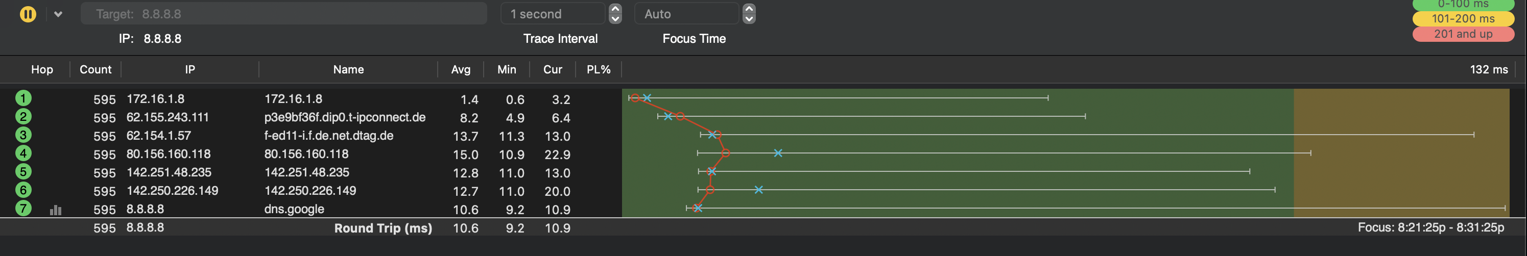

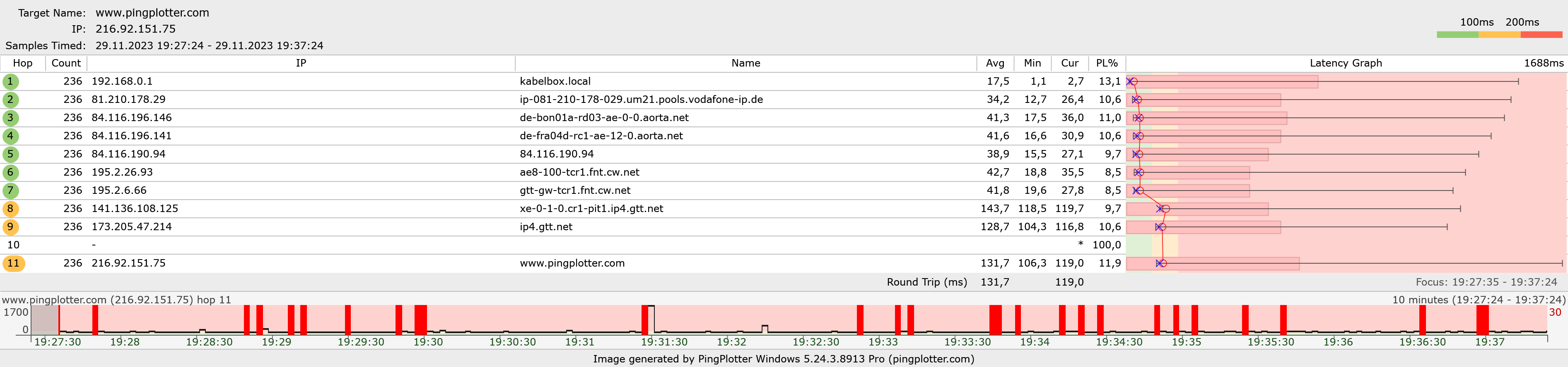

Ich habe seit ein paar Wochen ständige Ping Spikes und packet loss. Siehe an der Pingplotterabbildung. Kann mir jemand nur sagen, ob das im Normbereich ist oder ob das schon schlecht ist. Könnte es eine anderre Problematik seitens Hardware sein?
Wäre über jede Hilfe dankbar.

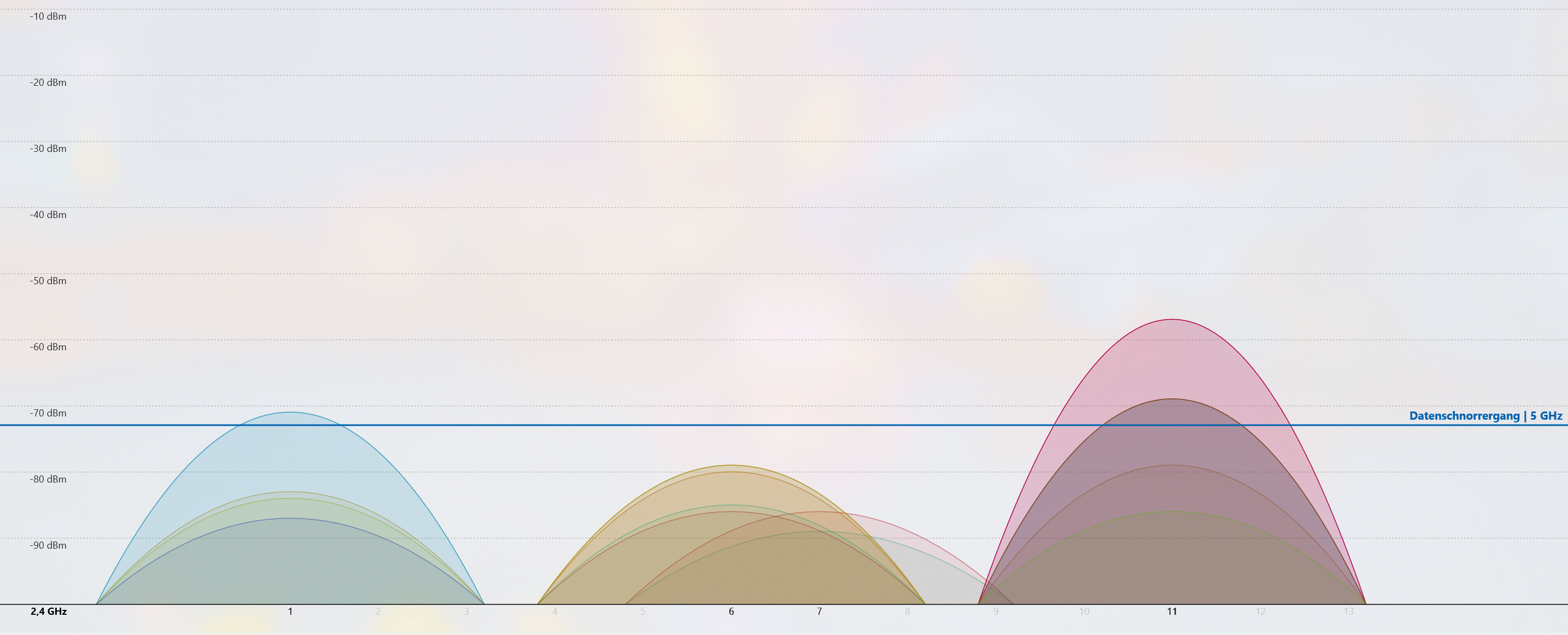

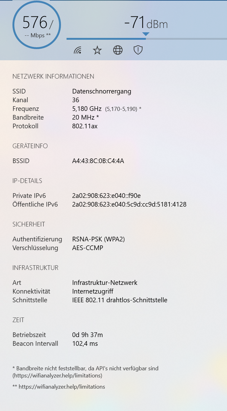

Ist hier irgendwas abzulesen?
Abgesehen von den Paketverlusten, die schon am Router entstehen, mutmaßlich ausgelöst durch die WLAN-Verbindung, fällt noch auf, dass ab Hop 8 die Latenz um knapp +100 ms in die Höhe schießt. Das ist vermutlich das Gateway des Providers bzw. Rechenzentrums, an dem PingPlotter.com hängt, welches recht ausgelastet zu sein scheint.
Unabhängig vom Paketverlust solltest du mal ein anderes Ziel für den Trace testen, vorrangig eines, mit dem du reale Probleme hast. Latenz und Paketverluste sind eine Eigenschaft der gesamten Verbindung von der Quelle zum Ziel und nicht des Anschlusses allein. Man kann sich das vorstellen wie Staumeldungen im Navi. Es gibt logischerweise andere Meldungen, wenn man von Hamburg aus als Ziel Berlin oder Hannover eingibt, weil das zwei verschiedene Richtungen sind und sich die Strecken spätestens ab der nächsten Hauptstraße links/rechts unterscheiden.
Heißt: Wenn du jetzt zB 8.8.8.8 als Ziel eingibst, heise.de, computerbase.de oder die IP eines Gameservers, wird sich die Route in PingPlotter spätestens ab deinem Provider unterscheiden und dort tauchen die +100ms durch Hop 8 im obigen Trace womöglich nicht mehr auf. Die Paketverluste werden bleiben, weil diese wie ja schon festgestellt wurde in deinem Heimnetzwerk entstehen, so als wenn in der Straße vor deinem Wohnhaus gerade ein Stau ist und du nicht mal von der Auffahrt runterkommst, was zwangsläufig auf allen Streckenzielen im Navi rote Staumeldungen produziert.
