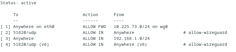

Habe ich gemacht aber sobald ich mich verbinde, was scheinbar klappt, gehen keine Pakete durch.
Ist doch richtig, dass ich an meinem Asus Router den Port 51820 an meinen Pi 192.168.1.24 forwarden muss? Das sollte passen?
PiVPN fügt automatisch noch eigene UFW Regeln hinzu aber es klappt dennoch nicht ABER wenn ich UFW komplett deaktiviere geht es ohne Probleme.
Daher muss der Fehler wohl an UFW rules liegen. Hier ein Bild. Nur Regel 3 war von mir, so dass alle Geräte lokal bei mir den PI erreichen könnne, da dort auch Adguard Home läuft. Die anderen sind von Wireguard.
Wo liegt der Fehler?

Jupp im Router wird Udp für den Port geforwardet. Ohne UFW auf dem PI aktiv geht es ja.
Bei der ersten Regel:
Befindest du dich in der IP-Range aus dem Screenshot wenn du mit WireGuard verbunden bist? Gibt es bei deinem Pi auch eth0?
Also wenn ich via WG verbunden bin habe ich eine IP aus dem 10.x.x.x.x Bereich, ja. Pi ist via Ethernet am Router und zeigt bei ipconfig auch eth0 an

Kurze Rückmeldung. Hatte es hinbekommen, dass WG läuft. Mit Adguard Home als DNS und UFW an. Läuft prinzipiell ABER vermutlich habe ich den Raspberry Pi 3b+ überschätzt. Bekomme recht magere up/down speeds. Meine Leitung hat 50Mbit/s up und davon kommen maximal 30-35 bei mir an via Wireguard.
Wenn ich auf dem Router direkt OpenVPN Server anmache laufen immer die vollen 50 Mbit/s bei mir am Handy auf. Ohne VPN habe ich via Mobilfunk hier 300 Mbit/s aber das ist mit VPN natürlich auf den Upload meines Anschlusses beschränkt, was mir klar war.
Von daher wird es wohl doch OpenVpn im Router direkt. Hat wohl mehr Power.
Edit: Oder liegt das am Netzwerk interface des PI3b+? Sollte doch aber immer noch USB 2 Speeds und somit zumindest so 300Mbit schaffen oder?
Übrigens falls die Lösung für WG jemand interessiert. Musste eine extra UFW Regel anlegen und den Pivpn -d check machen, wo er dann eine Masquerade rule gefixt hatte und dann ging alles.
