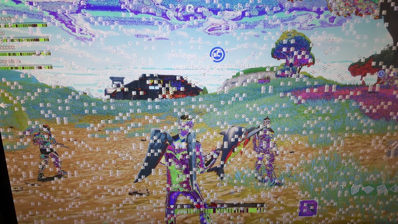

Habe seit gestern folgendes Problem:
Sobald ich ein Game starte (egal welches) kommt meist nach nicht mal einer Minute ein krasser Pixelfehler ( dT1hSFIwY0Rvdkx6TmpMV3hwZG1VdVpHeGhiaTVqYVc1bGRHbGpMbVJsTDIxaGFXd3ZZMnhwWlc1MEwybHVkR1Z5Ym1Gc0wy.jpg). Daraufhin freezt das Bild und der PC startet neu.
Ich habe den PC neu aufgesetzt, alle Treiber aktualisiert etc. desweiteren habe ich den Innenraum meines Gehäuses sowie die Lüfter gereinigt.
Der PC ist seit Juli 2017 in Betrieb. Hoffe auf schnelle Hilfe und danke.

Sieht stark nach kaputter Grafikkarte aus.
An Händler wenden, die Karte dürfte noch Garantie haben,oder?

Ja hat sie. die Frage ist, ob es wirklich die Grafikkarte ist oder was anderes wie das Netzteil, sonst müsste ich halt den kompletten PC zurückschicken oder nur die GRAKA
Werde nachher mal meine Grafikkarte bei meinem Mitbewohner reinmachen und testen ob die abstürze auch dort vorkommen. Melde mich dann nochmal
für mich ist es auch eine sterbene GPU genauer gesagt VRAM, tritt nur InGame auf?
Takte die GPU weiter runter (RAM) wenn es besser ist, hast du 100% tige sicherheit.
Also kann ohne Probleme Chrome benutzen, Videos schauen etc. Sobald ich ein Game starte tritt der Fehler auf.

So.
Habe die GRAKA meines Mitbewohners bei mir rangemacht und es läuft alles tadellos.
Anscheinend hat echt meine nen Knacks bekommen. Nach knapp 7 Monaten. Das kann es ja echt nicht sein. Werde mich schnellstens mit dem Kundenservice in Verbindung setzen.
