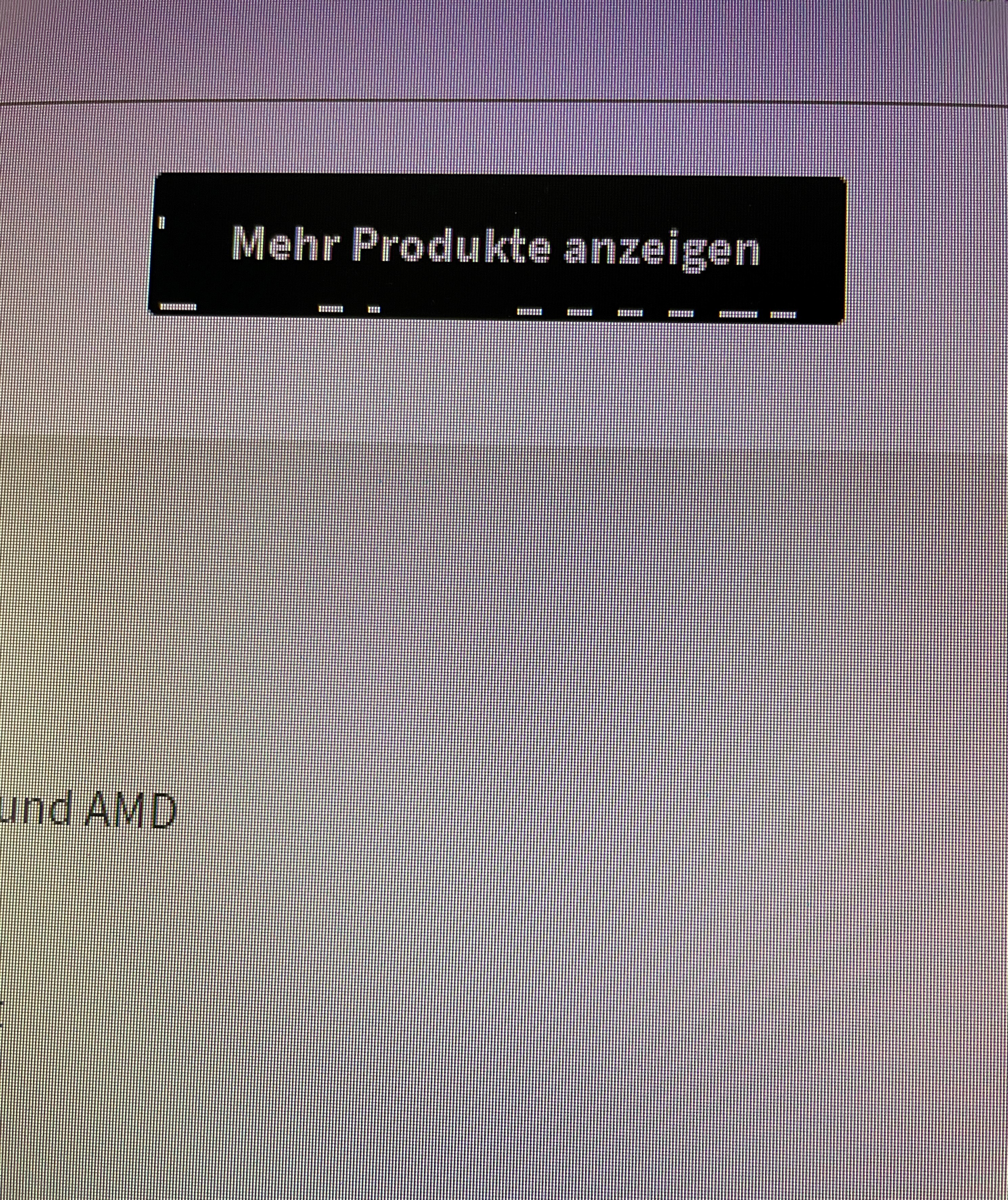

Ich benutze den Intel i5 11400 als Grafikeinheit, jedoch habe ich einige Pixelfehler, die besonders bei QR Codes auftreten.
Ich habe bereits jeden verfügbaren Treiber ausprobiert, was leider nicht geholfen hat.

Was sehe ich auf dem Bild? Wo sind die Pixelfehler?
Du hast ab und zu flimmernde Pixel in dunklen Flächen? Das ist das Kabel.
Oder sollte die Linie um "Mehr Produkte anzeigen" durchgehend sein? Link zur Seite (oder Vergleichsbild), damit ich es mir "richtig" anschauen kann?

In dem schwarzen Kasten siehst du die weißen Punkte, die dort nicht hingehören.

Das Problem tritt auch bei anderen Browsern auf
Wie kommst du darauf, dass der Fehler durch die (i)GPU kommt?
Welchen Browser benutzt du? Welche Addons hast du installiert?
Hast du einen anderen Monitor zum testen?
Kann ein fehlerhafter Treiber sein, wenn Chrome oder der andere Browser "Hardware-Rendering" macht und nicht "Software-Rendering".

Ich habe es bereits an anderen Monitoren ausprobiert und das Problem tauchte auch dort auf. Ich habe soeben ein Bios Update durchgeführt und dann den aktuellen UHD Treiber heruntergeladen. Das Problem war dann vorerst weg, nach dem Neustart war es dann wieder da.
Scheinbar aktualisiert sich der Treiber nach dem Neustart automatisch. Kann man das eventuell ausschalten?
Ja, im Geräte-Manager, Rechtsklick auf die Grafik, Treiber, vorherigen Treiber,...

schau' Dir mal diesen Thread an: https://www.computerbase.de/forum/t...iber-installation-intel-uhd-750-igpu.2016400/ Der behandelt ein sehr ähnliches Problem, welches mit dem i7-11700 und UHD 750 aufgetreten ist. Auch ich hatte diese Pixelfehler bei der Darstellung von Internetseiten, insbesondere beim QR-Code von WhatsApp Web. Ich benutze unter Windows 10 Home 20H2 die Browser Opera, Vivaldi und Edge. Alle Treiberupdates brachten keinen Erfolg. Nach einem Tipp vom Dell-Kundensupport habe ich die Hardwarebeschleunigung in den Browsern abgeschaltet. Damit sind die Pixelfehler verschwunden und auch der QR-Code von WhatsApp Web wird jetzt richtig dargestellt.
Dieses Problem tritt übrigens nicht auf, wenn ich meinen PC mit Linux (UBUNTU) von einem USB-Stick boote.
Aktuell habe ich noch ein Problem mit der App von Signal. Auch dort wird der QR-Code fehlerhaft dargestellt und ich kann mein Smartphone deshalb nicht mit dem PC koppeln.
Viele Grüße von David
[Nachtrag: Ich habe den Betatreiber wie von Juliantop in dem anderen Thread vorgeschlagen ausprobiert. Die mir bisher bekannten Fehler treten nun nicht mehr auf. Tipp: Hier habe ich den Treiber gefunden: https://downloadcenter.intel.com/download/30500/Intel-Graphics-BETA-Windows-10-DCH-Drivers]
[Nachtrag II: Nach Installation des Betatreibers igfx_win10_100.9616.exe habe ich die Hardwarebeschleunigung in meinem Opera-Browser testweise wieder eingeschaltet. Die Grafikfehler treten jetzt nicht mehr auf.]

Ein neues oder anderes Windows-Profil brachte keine Abhilfe bei der Fehlerbeseitigung. Um festzustellen, ob es am System, der Hardware oder den Treibern liegt, habe ich mir sogar einen baugleichen Rechner besorgt. Auch dort traten mit einer anderen Softwarekonfiguration die gleichen Fehler auf. Durch das Testen mit unterschiedlichen Betriebssystemen konnten Hardwarefehler ausgeschlossen werden. Übrig blieb dann nur noch der Windows-Treiber für die UHD Grafik.
Mittlerweile konnte ich recherchieren, dass Intel die Probleme bereits seit 11/2020 bekannt sind. Durch die Auslieferung der neuen CPUs der 11ten Generation ab Q1/2021 wurden die Probleme offensichtlicher. Seitdem wird an neuen Treibern gearbeitet. Mit der Betaversion des DCH-Drivers lassen sich die Probleme beheben. Eine endgültige Version soll ab 9. Juni bereitstehen.

@eYc: Ich konnte mittlerweile sicher eingrenzen, dass die Grafikprobleme mit dem Treiber der GPU zusammenhängen. Die Probleme traten bei mir unter Windows immer auf. Ich versuchte verschiedene Windows-Versionen (aber immer W10) und verschiedene Profile auf verschiedenen PCs. Bei der Darstellung von Internetseiten konnte ich das Probleme temporär durch das Deaktivieren der Hardwarebeschleunigung in den Browsern beseitigen.
@alle: Seit einigen Tagen läuft mein System stabil und ohne Grafikfehler mit dem Intel-Beta-Treiber 27.20.100.9616. Auch mit aktivierter Hardwarebeschleunigung (in Opera) werden Internetseiten jetzt korrekt dargestellt. Am 8. Juni wurde die Beta-Version des neuen Treibers 30.0.100.9667 veröffentlicht. Die habe ich aber noch nicht ausprobiert. Das werde ich mal mit dem Workaround von Wilhelm14 am Wochenende probieren.
