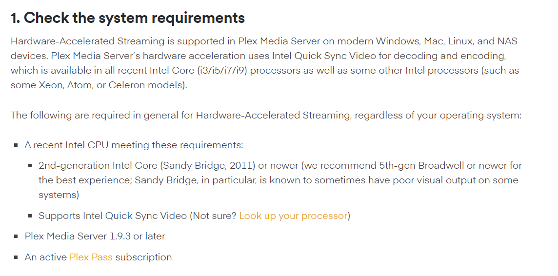

FAT B schrieb:
@redjack1000 wenn plex pass das abo ist, dann nein.
Dann kannst Du aufhören zu suchen
Cu
redjack
...das hab ich im Post #2 schon geschrieben...
Ohne PlexPass kein HW-Transcoding... steht auch auf der Webseite >>> Premium-Feature 👍
Reaktionen: redjack1000
Cu
redjack
