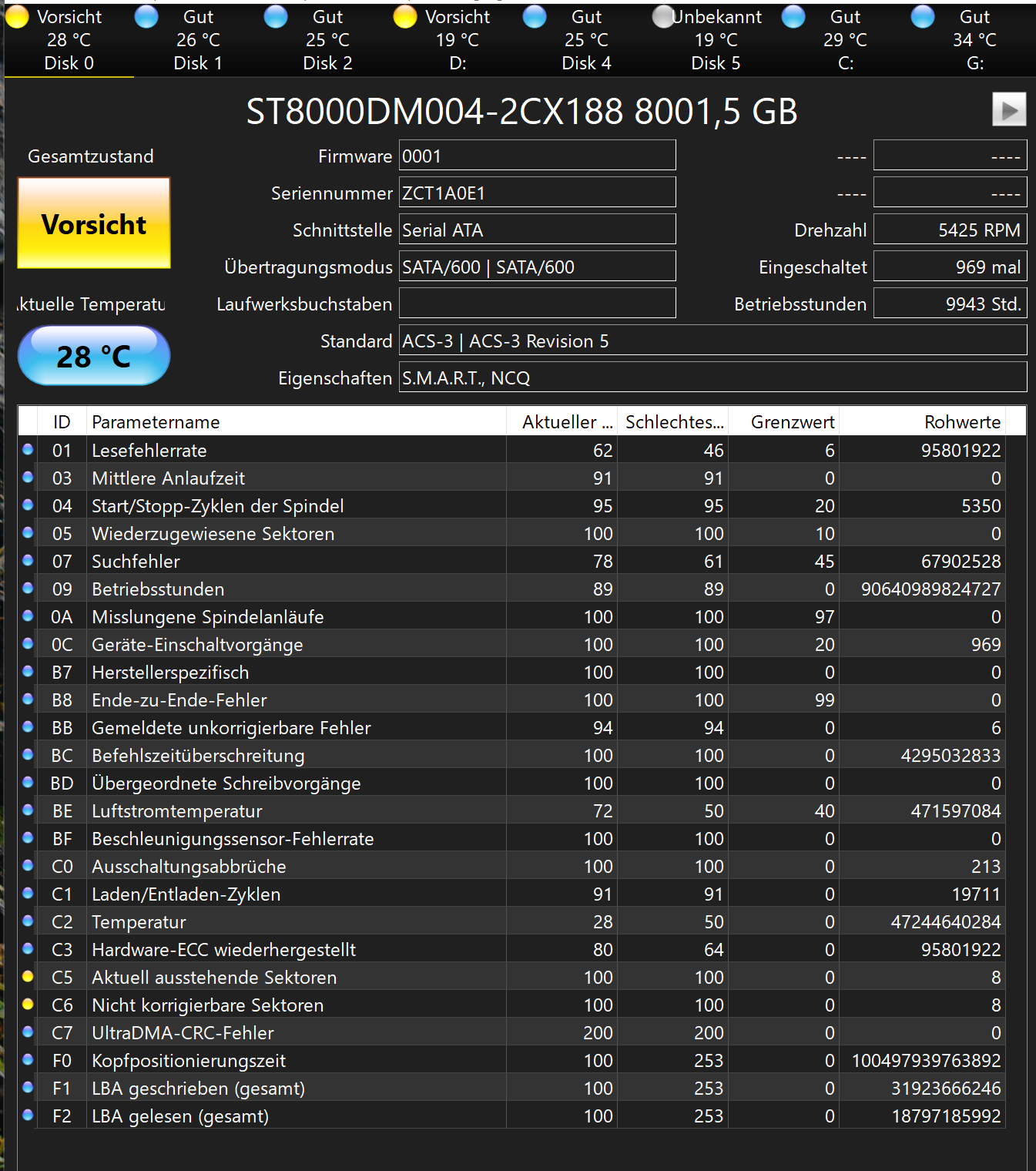

Plötzlich gleichzeitig 2 HDDs mit "Vorsicht" in Crystel Diskinfo

heute morgen hat mich Crystel Disk Info auf eine neue Platte hingewiesen, wie seht ihr das?

05 steht auf 0, und ne HDD hat Reservesektoren.
Ein chkdsk mit Repair oder vollständiger Formatierung sollte afaik 05 erhöhen und c6 senken.

Eine HDD im Privateinsatz die bei 9943 Betriebsstunden 8 nicht lesbare Sektoren aufweist ist noch in Ordnung.
Im Übrigen: 0 Lesefehler, 0 Suchfehler, 6 unkorrigierbare die aber bei einer/mehrere Lesewiederholungen doch noch gelesen werden konnten (weil 0 Lesefehler), 1 Befehlszeitüberschreitung (Grund= unkorrigierbare) und eben 8 möglicherweise defekte Sektoren die bei Selbsttests gefunden wurden.
Die HDD einmal pro Woche auf Ansteigen der Werte 01, 03, 07, 0A, B7, B8, BC, BD, C5/C6, C7 kontrollieren.

8 nicht lesbare Sektoren in 9943 Betriebsstunden!
Ich spreche dir hier keinesfalls deine SMART Auswertungskompetenzen ab.:)
Das Problem ist die SMART Auslösung mehrerer Festplatten bei den Sektoren in so einem kurzen Zeitraum und nun meldet sich erneut eine Festplatte.
Die Betriebszeit bis zu Sektorenfehlern spielt trotzdem keine Rolle. Eine einwandfreie Desktopfestplatte kann fehlerfrei auch 20000 Stunden und mehr auf dem Buckel haben. Packe ich 8 SMR Festplatten in einen Käfig, die nur für Einzelbetrieb ausgelegt sind, kann solch eine Konfiguration auch in den ersten Betriebsstunden zum Totalausfall führen.

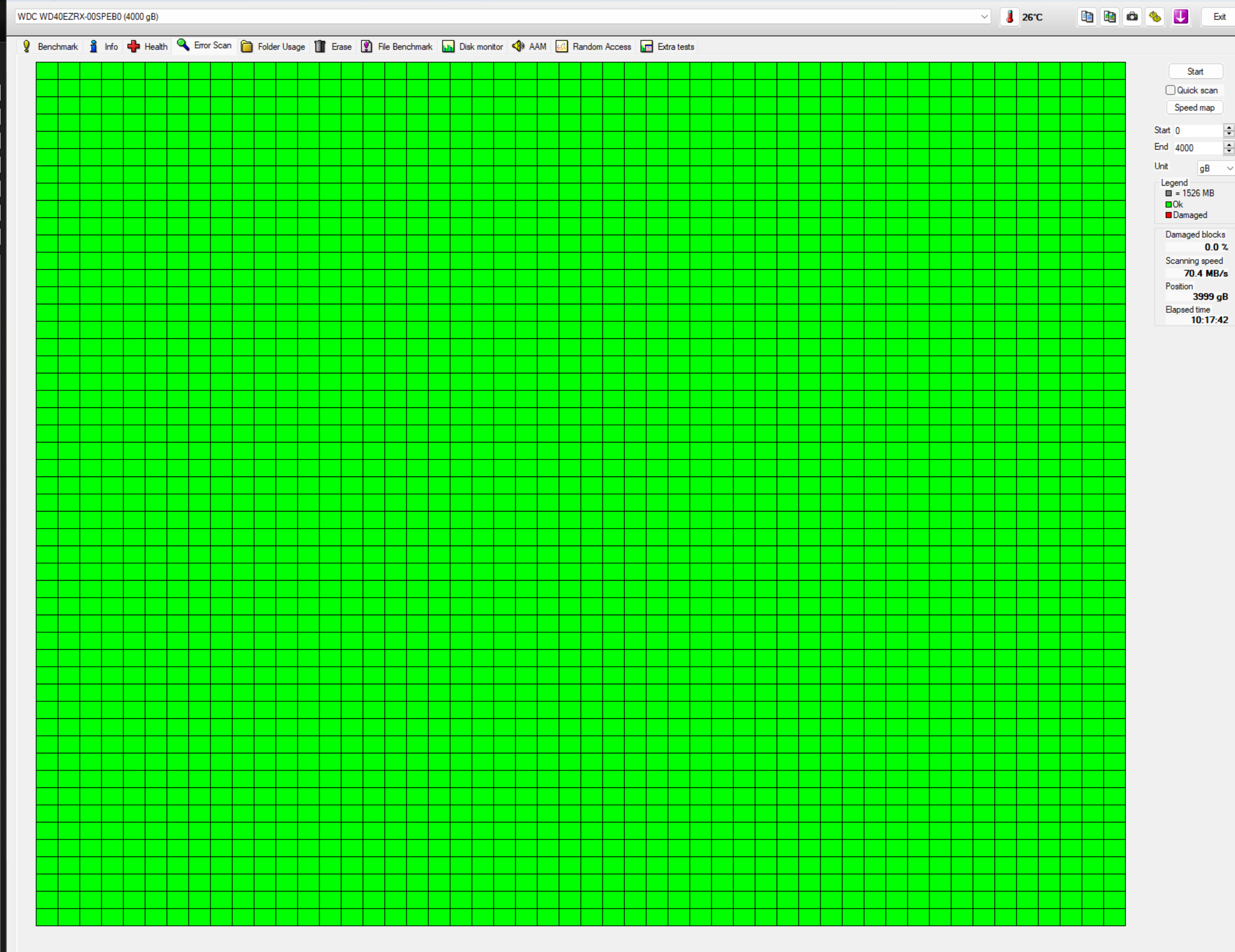

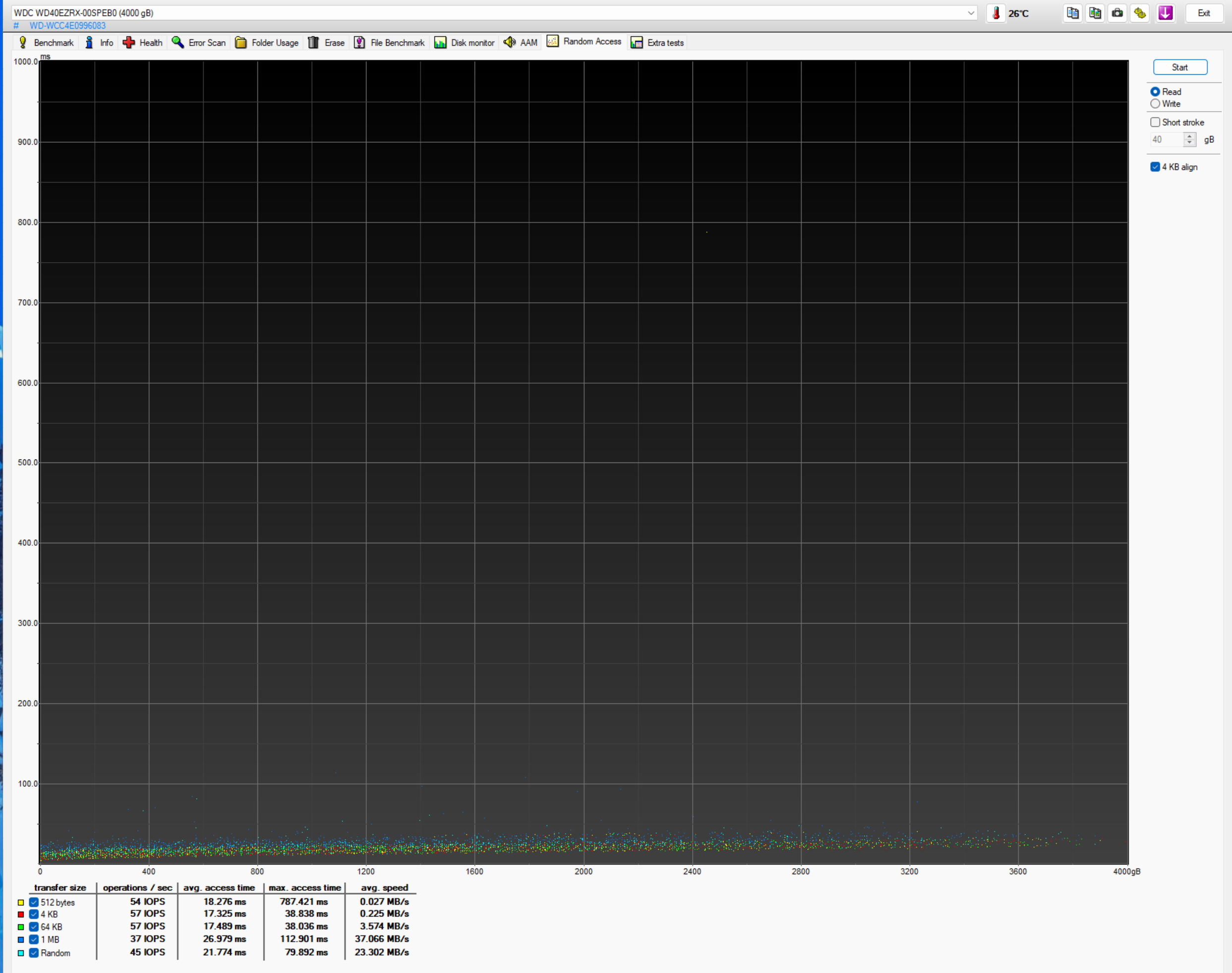

Hi, kenn mich mit HD Tune nicht aus, hab mal mit den ursprünglichen Problem Platten einen Error Scan gemacht, der sieht aber glaub ich eher gut aus oder!?
Random Access Read liefert das Bild

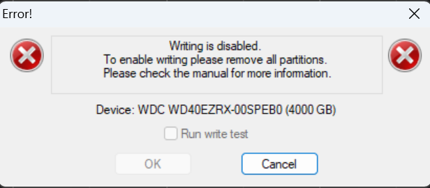

Random Access Write klappt leider nicht, kommt immer
Aber es ist keine Partition auf dem Datenträger
EDIT

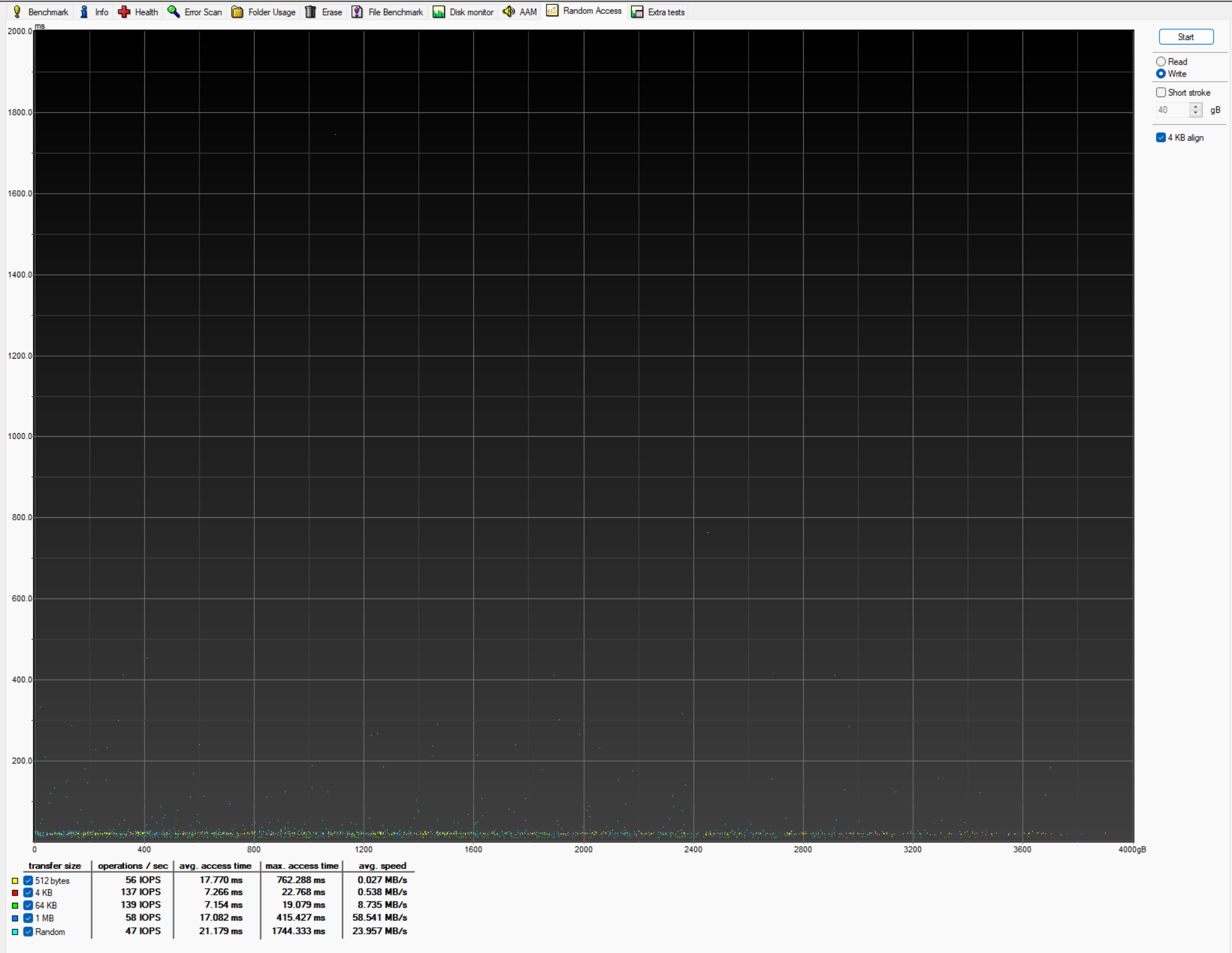

Nach einem Rechner Neustart geht es dann jetzt, der Write Test zeigt nun das

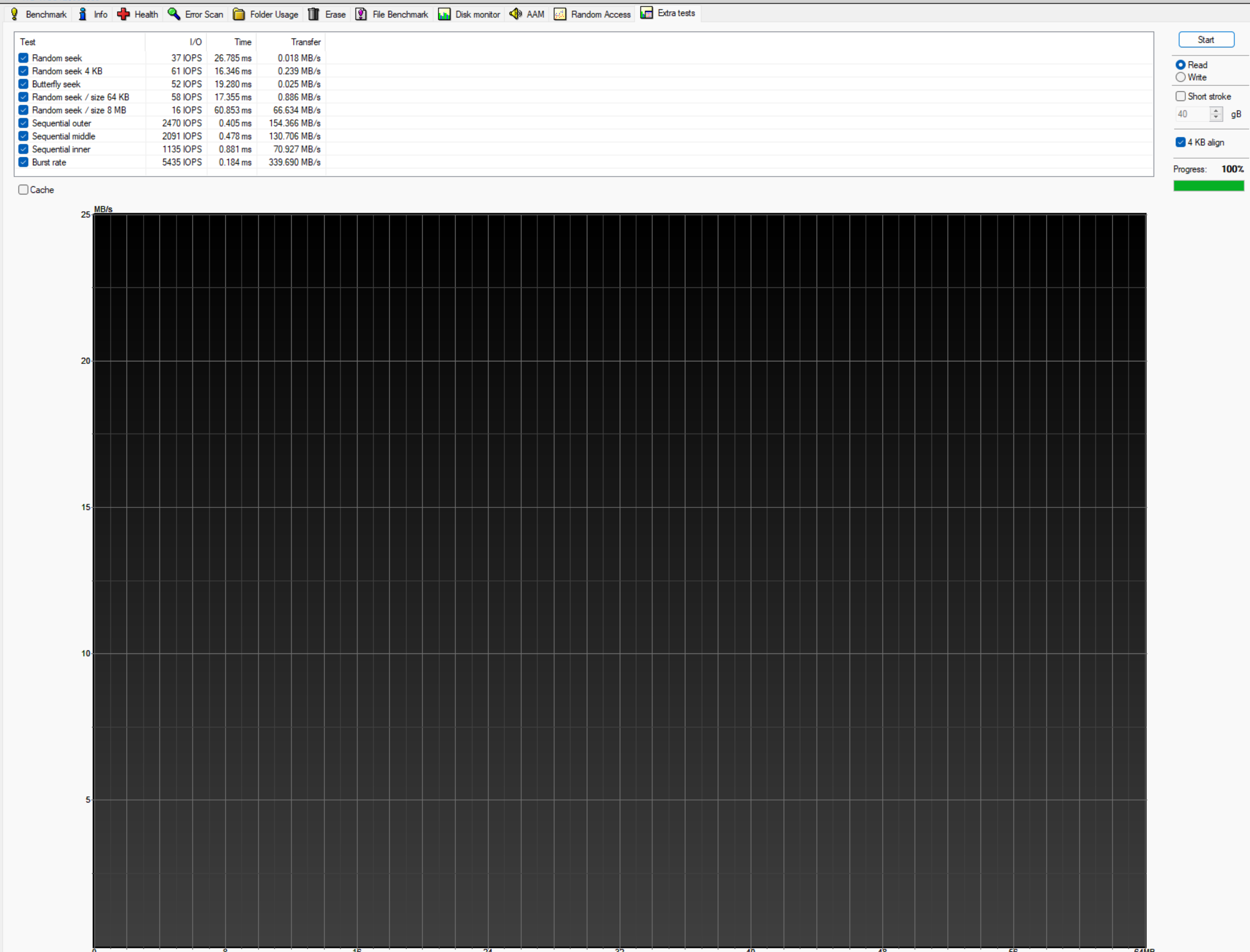

und die Extra Test
Das sieht doch alles noch gar nicht so schlimm aus oder? Auch im Vergleich mit der anderen aktuellen "Problem" Platte

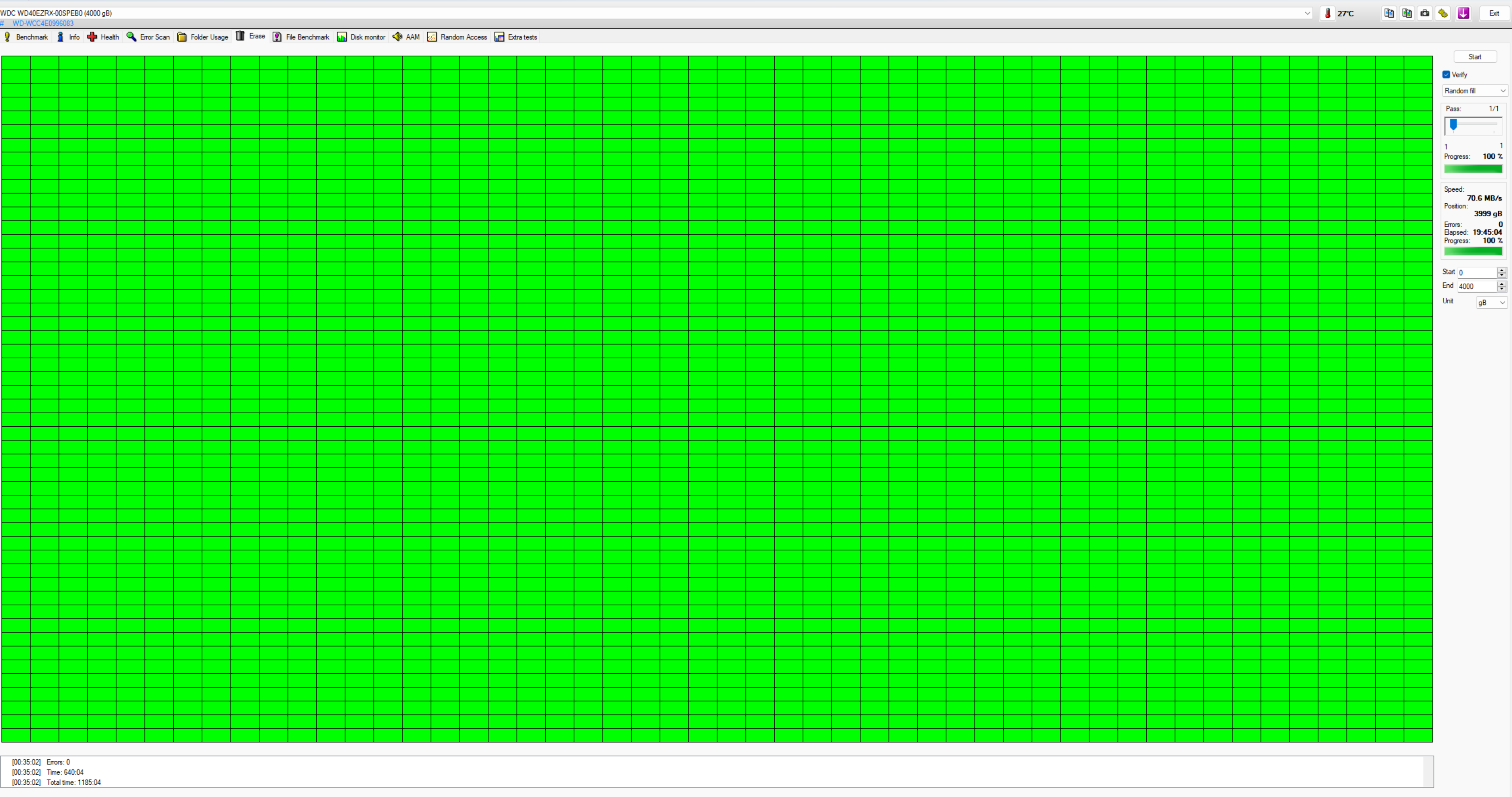

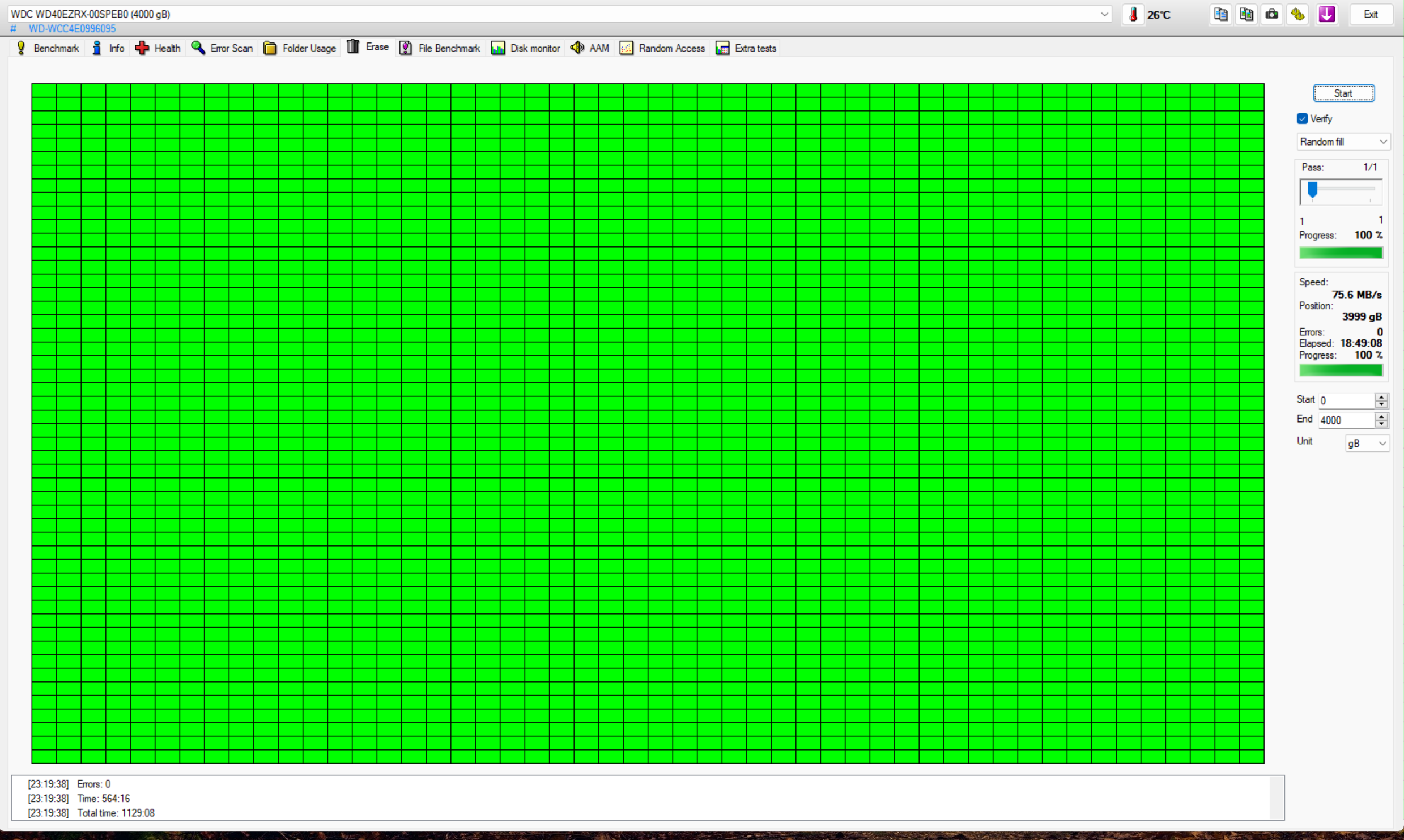

Die SMART Werte musst du nun erneut sichten. Wobei du jetzt nur einen Random Write auf ein paar Sektoren gemacht hast. Ich meinte die Option bei Erase. Dh Erase > Random Fill > Verify. Dh er schreibt zufällige Daten in die Sektoren und prüft abschließend, ob er diese Daten 1:1 lesen kann. Aber check jetzt erstmal die SMART Daten, ob sie sich bereits jetzt verschlechtert haben.
Hi,
hab das Random File jetzt mal laufen lassen
Die Smartwerte sind nun diese

Ergänzend zur WD40 Disk3:
plus 55 Betriebsstunden (+0,8%). Plus 3457 Lesefehler (+41%). Minus 1 schwebender Sektor (C5), der konnte offensichtlich doch wieder gelesen werden. Schreibfehler und C6 sind keine dazugekommen.
Da die 2. WD40 aber bei fast identischer Laufzeit keine Fehler aufweist glaube ich nicht an die Bedenken hinsichtlich des Multiplattenbetriebs von @Der Nachbar
Die Disk 3 wenn möglich Einmal komplett überschreiben, Daten zurückspielen und einige Zeit wieder in den Normabetrieb eingliedern, gibts dann weiter steigende Lesefehler sollte die, falls Garantie noch vorhanden, reklamiert werden.
