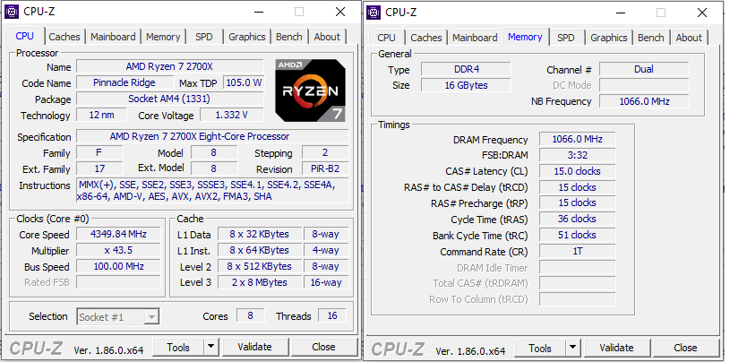

PS: Das passt jetzt nicht so ganz, aber mein RAM läuft auf 2133 und wenn ich XMP im Bios anschalte gibt es nach ca einer Stunde einen Freeze. Vllt hat das ja auch damit zutun. Wäre für Ratschläge sehr dankbar!
Der Aktuelle Treiber hat ein paar Probleme mit der Performance (4xx.xx) Installier mal den 399.07 meine ich..
Wegen dem Ram mal ein Bios Update gemacht? Wegen dem Freeze vlt. minimal die Spannung vom Speicher erhöhen, oder wenn du das XMP geladen hast, einfach die Mhz mal auf 2933 stellen.

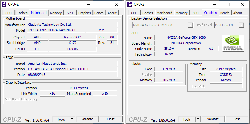

Ich sehe gerade in CPU-Z wird mir in "Graphics" im Reiter Memory kein Wert für die "Bus Width" angezeigt. Sollte dort nicht normalerweise PCIE 16 stehen?

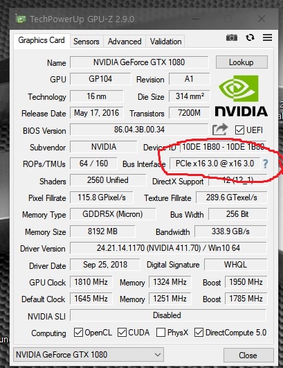

im 1. Bild steht Link Width x16, sollte passen. kannst ja mal mit GPU-Z gegenprüfen:
Rechts mal ein Screenshot von mir im Vergleich. Deine Raten sind ja teilweise etwas höher, hast du da rumgeschraubt oder war das so ab Werk? Gibt es einen Unterschied zwischen 16 3.0 und 16 1.1 ?
Die Bandbreite vom Bus Interface schwankt nach Last, wenn Leerlauf anliegt wird auch der Bus gesenkt, bei Last liegen dann auch die 3.0 16x an

klick mal auf das Fragezeichen dann muss da 3.0 x16 stehen wenn du den Test laufen lässt!
Danke das klappt.

Die XMP Werte (2933-3200) sollten das Ziel sein. Alles darüber ist ohne Samsung B-Die RAM eher unwahrscheinlich. Ist alles besser als deine aktuelle 2133 MHz.
