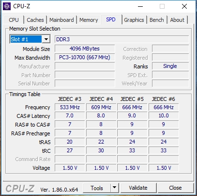

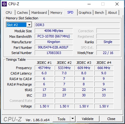

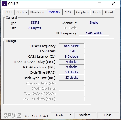

Ich habe ein Problem mit meinem Arbeitsspeicher. Ohne, dass ich dort etwas geändert hatte. Auch habe ich nicht übertaktet. Ich hatte einige Bluescreens und Freezes, teilweise wurde nach dem Neustart dann nur 4 von den 8 GB erkannt. Ein weiterer Neustart löste das Problem dann. Selbst im BIOS hatte ich mal einen Freeze. Nach einigem herumgooglen und herumdoktern, ein/ausgebaut, gesäubert, im BIOS resettet, Memtest ohne Fehler (allerdings nach 1 1/2 Passes ohne Fehler aufgehört) habe ich dann die Spannung im Bios erhöht. Dann lief es jetzt drei Tage ohne Problem mit den vollen 8GB, auch in Spielen. Nur heute starte ich wieder und er zeigt gleich nur 4Gb im Taskmanager an. Ein Neustart behebt das Problem auch nicht.
Das BIOS zeigt mir an: 8192 GB Single Channel Ram.
A-1: 4096 DDR3-1333
B-1: 4096 DDR3-1333
(Das Board hat nur zwei Speicherbänke)
CPU-Z zeigt mir auch die 8GB an und single Channel:

Dass die Riegel unterschiedlich sind ist mir klar, nur wieso lief das System so knapp ein Jahr ohne Probleme und die letzten paar Tage auch? Da hätte es doch früher Probleme beim erkennen und beim belasten geben müssen.

Was CPU-Z dir anzeigt ist erst einmal zweitrangig. Erstrangig ist das was dir im UEFI/ BIOS angezeigt wird. Wenn dir da nicht volle Kapazität der beiden Riegel und auch Dual-Channel angezeigt wird, ist all das was dir Windows und Windows-Anwendungen, wie z.B. CPU-Z anzeigt völlig egal.
Die Riegel noch einmal raus und neu einstecken, ggfs. den/ die Slots ausblasen und/ oder die Riegel von Slot zu Slot tauschen. Ggfs. auch mal nur jeweils einen Riegel testen und im UEFI/ BIOS kontrollieren.

Ich weiß jetzt auch gar nicht wieso die Diskussion um Single Rank und Channel aufgekommen ist, wegen des CPU-Z Screenshots? Ich erwähnte Single Channel, weil er die 8GB in dem Sinne erkennt und nicht nur vier, also beide Sticks und nicht nur einen, aber eben nur Single Channel ausgibt und 4GB nur nutzbar sind. Wenn im BIOS Dual Channel steht kann ich den Ram komplett verwenden.
