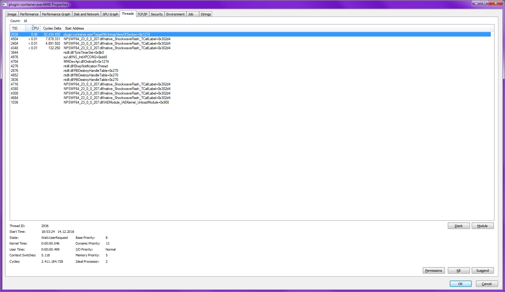

Die "plugin-container.exe" wird nur gestartet, wenn ein Plugin, wie der Flash-Player NPSWF64_23_0_0_207.dll, verwendet wird. Meine Vermutung ist, dass das Plugin abstürzt und den Container blockiert.
Falls das Problem wieder auftreten sollte, würde ich wie folgt vorgehen: Im Process Explorer die Threads der plugin-container.exe überprüfen:
Hier kann das Plugin auch beendet werden.
