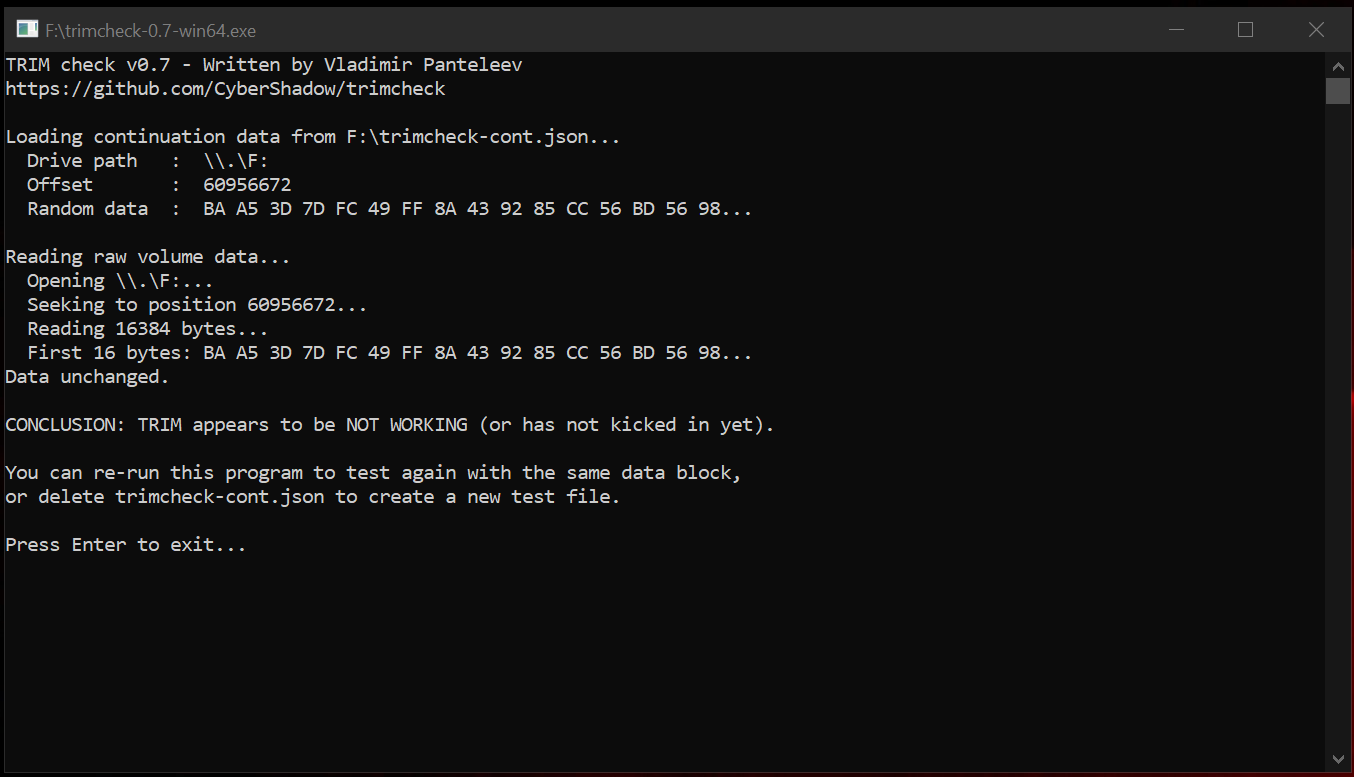

Trimcheck gibt mit extFAT Filesystem das hier aus:
Das ist insofern interessant, weil mit NTFS Dateisystem das Ergebnis anders ausfällt:
Irgendwas macht die SSD bzw. Firmware bzw. das Betriebssystem mit der SSD, wenn die SSD mit dem exFAT Dateisystem formatiert ist.

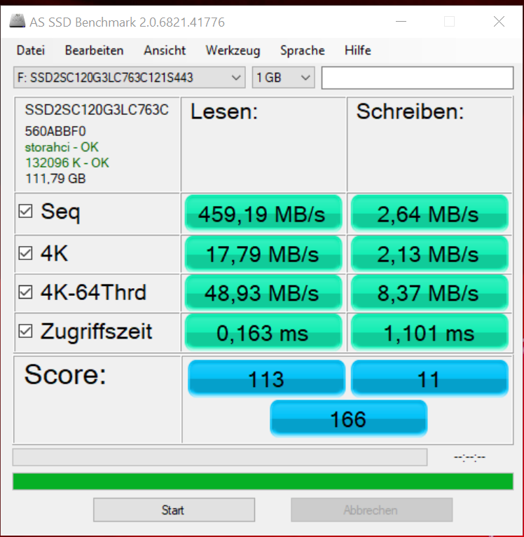

So, nochmal einen Run AS SSD Benchmark gemacht:
Scheint so, als ob sie ganz leicht schneller geworden ist.

Oder TrimCheck funktioniert einfach nicht korrekt mit exFAT, es muss ja die LBAs ermitteln wo die Testdatei steht um diese dann Low-Level auszulesen, was möglicherweise bei exFAT nicht korrekt funktioniert.Raucherdackel! schrieb:Irgendwas macht die SSD bzw. Firmware bzw. das Betriebssystem mit der SSD, wenn die SSD mit dem exFAT Dateisystem formatiert ist.
