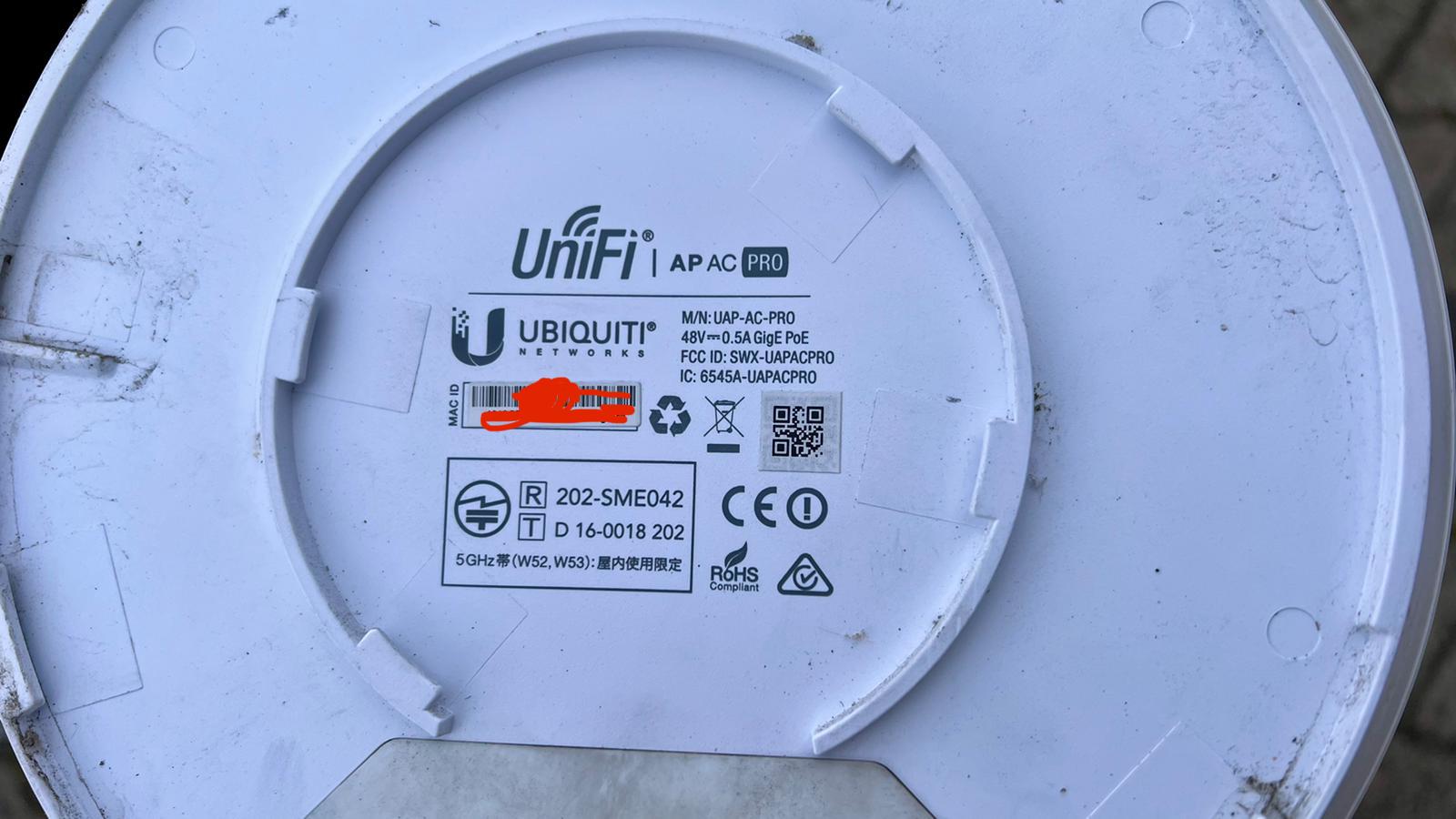

Weißt du inzwischen welchen AccessPoint von Ubiquiti du genau hast? Bis das geklärt ist, würde ich keinen Switch kaufen, welcher dann vielleicht inkompatibel ist.
Siehe Info von washieiko:
washieiko schrieb:
Bei Ubiquiti muss man da z.B. höllisch aufpassen !
Wenn du dir nicht sicher bist, mache einfach ein Foto von der Rückseite mit dem Typenschild und poste hier.

Okay danke. Es handelt sich übrigens um einen UBIQUITI AP AC PRO https://geizhals.de/ubiquiti-unifi-ap-ac-pro-uap-ac-pro-a1325749.html#data
Mit 65 Watt PoE-Budget hat der TL-SG105PE ausreichend Potential für künftige Erweiterungen. Dass es sich um einen smart managed Switch handelt, ist nicht schlimm, sondern eher ein Vorteil. Sofern man nichts konfiguriert, ist ein managed Switch eben unmanaged, man verliert also nichts..
Ein managed PoE-Switch bietet jedoch die Möglichkeit, mittels VLAN gleich mehrere Netzwerke zum UAP zu leiten und jedem davon ein eigenes WLAN zuzuordnen. Das ist hilfreich, wenn man beispielsweise ein Gastnetzwerk im Haus hat und dieses auch im Garten haben möchte. Abgesehen davon kannst du aber auch mittels Browser auf den Switch zugreifen und die PoE-Ports aus- und einschalten, um so aus der Ferne einen Reset des angeschlossenen PoE-Geräts zu forcieren, wenn sich dieses beispielsweise aufgehängt hat.
Der UAP AC Pro ist ein guter AP. Er unterstützt auch 802.3af/at, kann also mit jedem herkömmlichen PoE-Switch betrieben werden. Generell muss man zu Geräten aus der Unifi-Serie von Ubiquiti aber etwas vorwegschicken:
