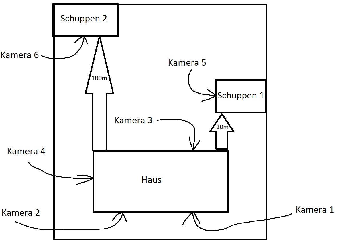

Nun habe ich folgendes Problem, ich habe 6 Kameras, die ich nicht mit PoE versorgen kann, denn teilweise ist eine Wand im weg, durch die ich nicht bohren kann und 2. wäre die Entfernung vom PoE switcht zur Kamera über 100 m.
Zur Lösung habe ich mir folgendes überlegt, da ich auf dem gesamten Grundstück WLAN habe, wollte ich die Kameras an einen Accesspoint anschließen und zwischendurch einen PoE Injektor einbinden, damit die Kameras Strom bekommen.

1. ich kann und möchte eigentlich nicht am Haus bohren, denn es sind dort seeehr dicke Wände und außerdem möchte ich es eigentlich vermeiden Bohrungen nach außen vorzunehmen.
2. auf dem gesamten Grundstück liegen 500-800 mbits an und eine Kamera kann maximal 100 mbits übertragen also sollte das reichen

@chrigu den Standort kann ich leider nicht optimieren, sonst decken die Kameras nicht das, ab was ich sehen möchte, ist sozusagen Millimeterarbeit.

Zu deiner ursprünglichen Idee: Du suchst also eigentlich ein Gerät, dass als WLAN-Brücke arbeitet und gleichzeitig einen PoE-Switch hat und wetterfest ist? Rein von den Daten her müsste von Mikrotik der OmniTIK 5 PoE ac passen. Nur das Netzteil hat wahrscheinlich keine IP54 und muss im Trockenen (z.B. Schuppen 1?) untergebracht werden. Von Schuppen 1 würde ich dann mit dickem Outdoor-Kabel (AWG22/23 im Leerrohr) zu Schuppen 2.
