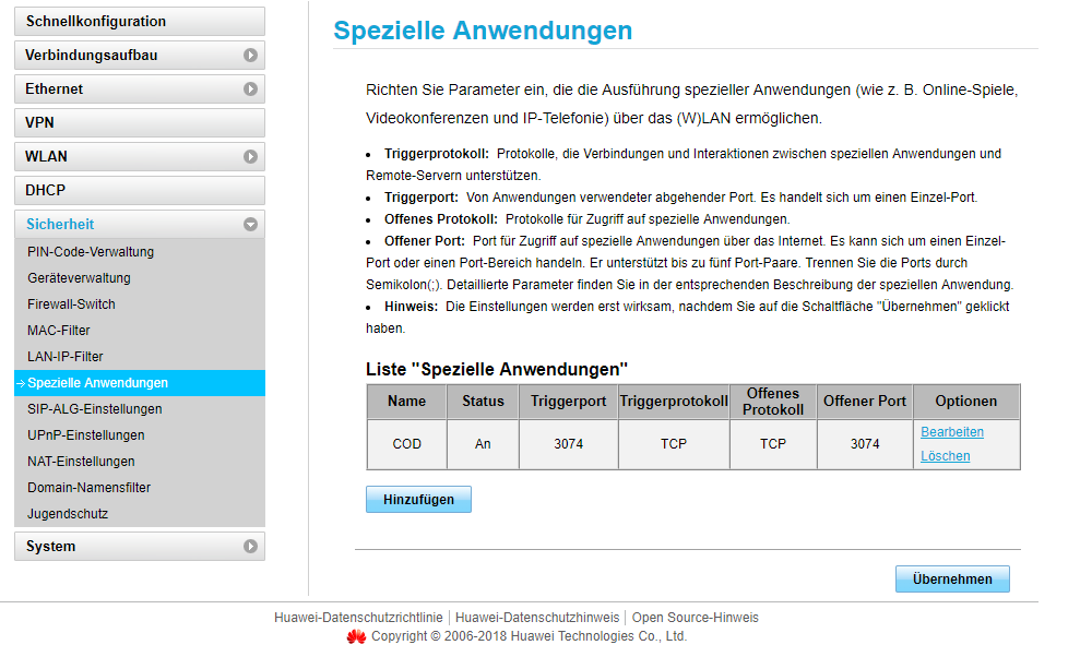

ich habe einen Gigacube (LTE Router) und bin mit diesem per LAN verbunden.
Da Call of Duty: Black Ops 4 draußen ist, würde ich das gerne mit meinen Freunden spielen. Da mein NAT-Typ auf Strikt ist, kann ich dies aber leider nicht. Nun müsste ich die Port auf dem Gigacube freigeben. Dabei bräuchte ich aber eure Hilfe. :)
Ports, die freigegeben werden müssen
Unter dem Punkt "Spezielle Anwendungen" finde ich denke ich die Einstellung. Wie ihr sehen könnt, hab ich schon was versucht aber ich war mir dabei nicht ganz sicher und deswegen frage ich lieber mal nach bevor ich da was falsches mache. :)

Trag einfach die Ports die auf der Activision-Seite angegeben sind unter "Spezielle Anwendungen" ein und fertig, einen Eintrag hast Du doch sogar schon, also trage den Rest noch ein, starte den Gigacube evtl. einmal Neu und schau ob der NAT offen ist, wenn nicht kannst Du auch einfach deinen Rechner, Xbox One oder PS4 unter "UPnP-Einstellungen" eintragen, dann kannst Du Dir das eintragen der Ports sparen da das Gerät deiner Wahl selbstständig die nötigen Ports öffnet. Falls nichts davon klappt machst Du es rückgängig und hast gelitten :D

Kommt denn bei "Triggerport" das gleiche rein wie bei "Offener Port"?

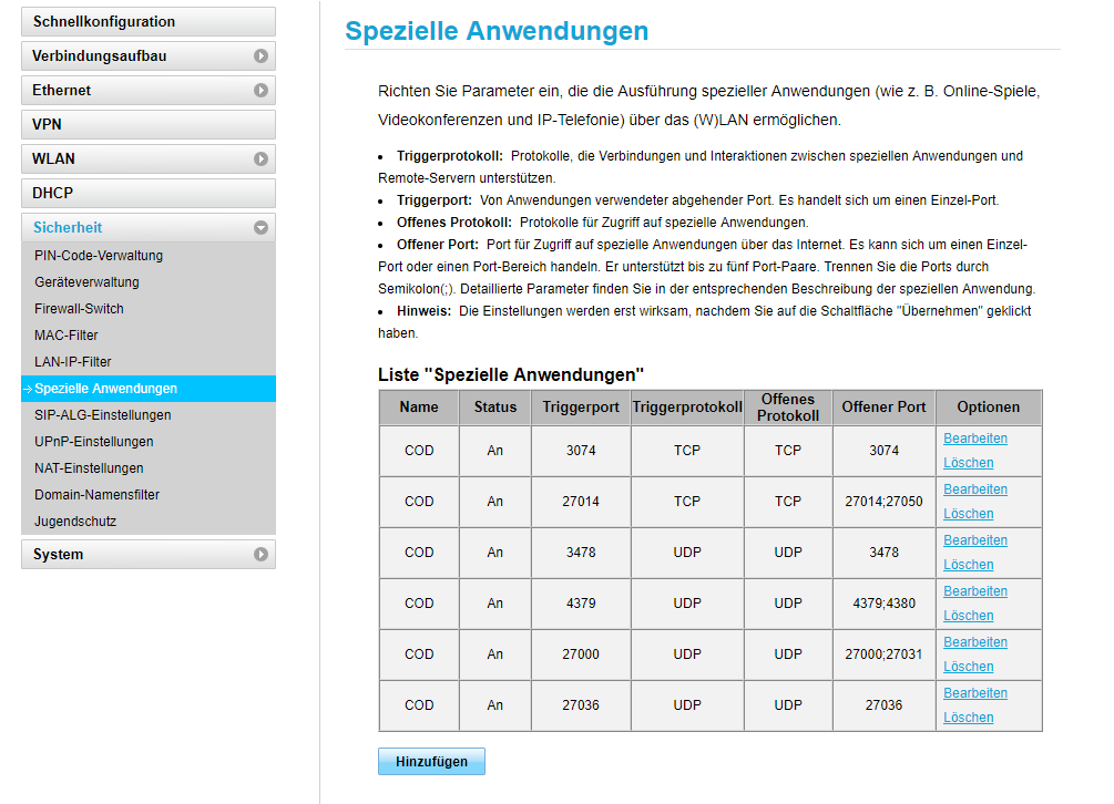

und wie kann ich das am besten gebündelt da rein schreiben? Ich mein da gibt es ja auch eine Portfreigabe von 27014-27050. So kann ich das auch nicht in die Zeile schreiben und mit 27014;27050 gehts auch nicht. Muss ich da jeden einzelnen Port per Hand eintragen?

Das mit dem Triggerport kannst Du wohl so lassen.
Bei "offener Port" trägst Du 27014;27050 ein, das sollte laut Anleitung gehen.
Danke dir, hat sich so eintragen lassen.

Habe jetzt alles eingetragen, ist aber immer noch auf "Strikt". Meine IP-Adresse ist per ipconfig eine private IP und per wieistmeineip.de eine öffentliche.

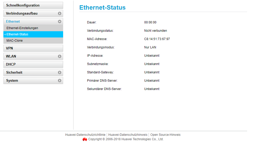

IP-Adresse: unbekannt

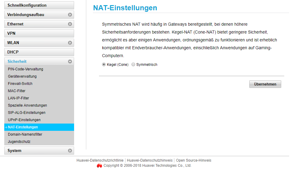

Hoffe, ich hab das überhaupt richtig eingetragen.

@JONEZZYY Das ist die IP-Adresse auf Ethernet Seite. Es kommt aber auf die IP auf WAN Seite (Mobilfunk) an.

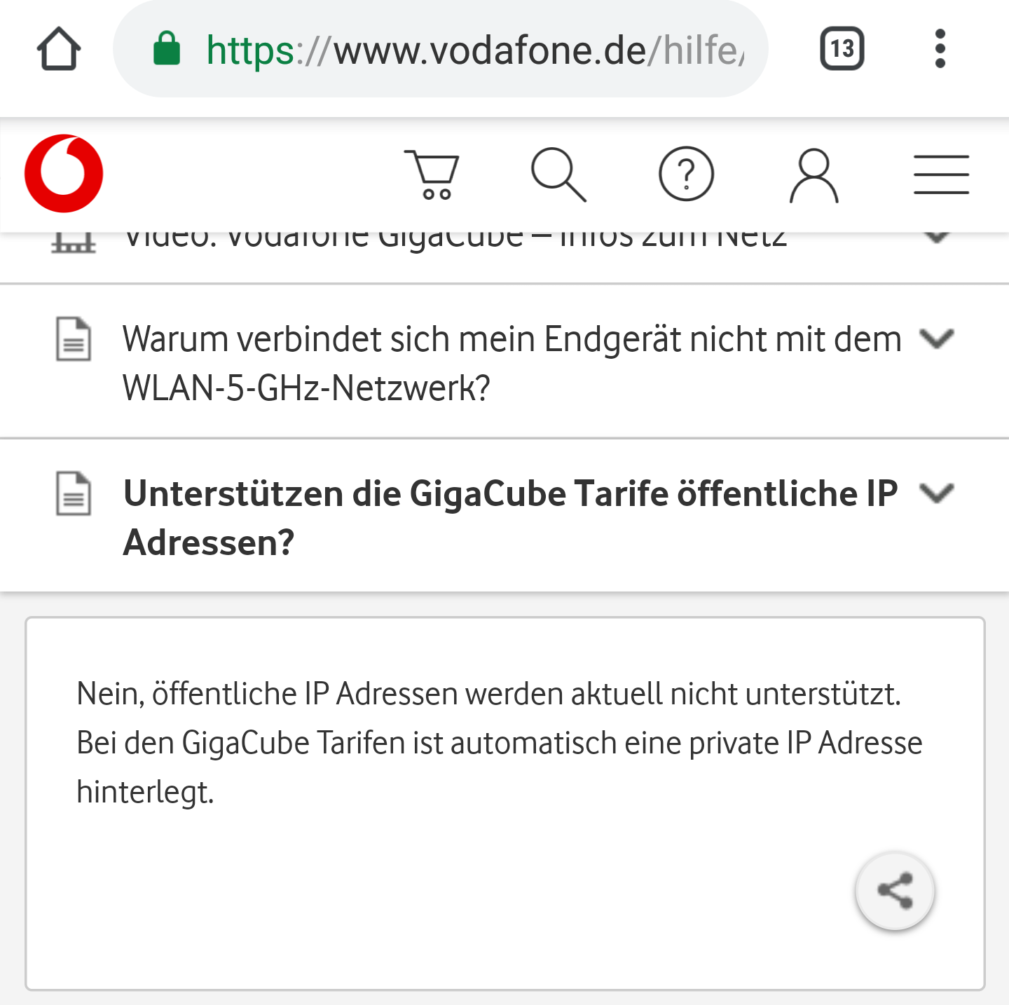

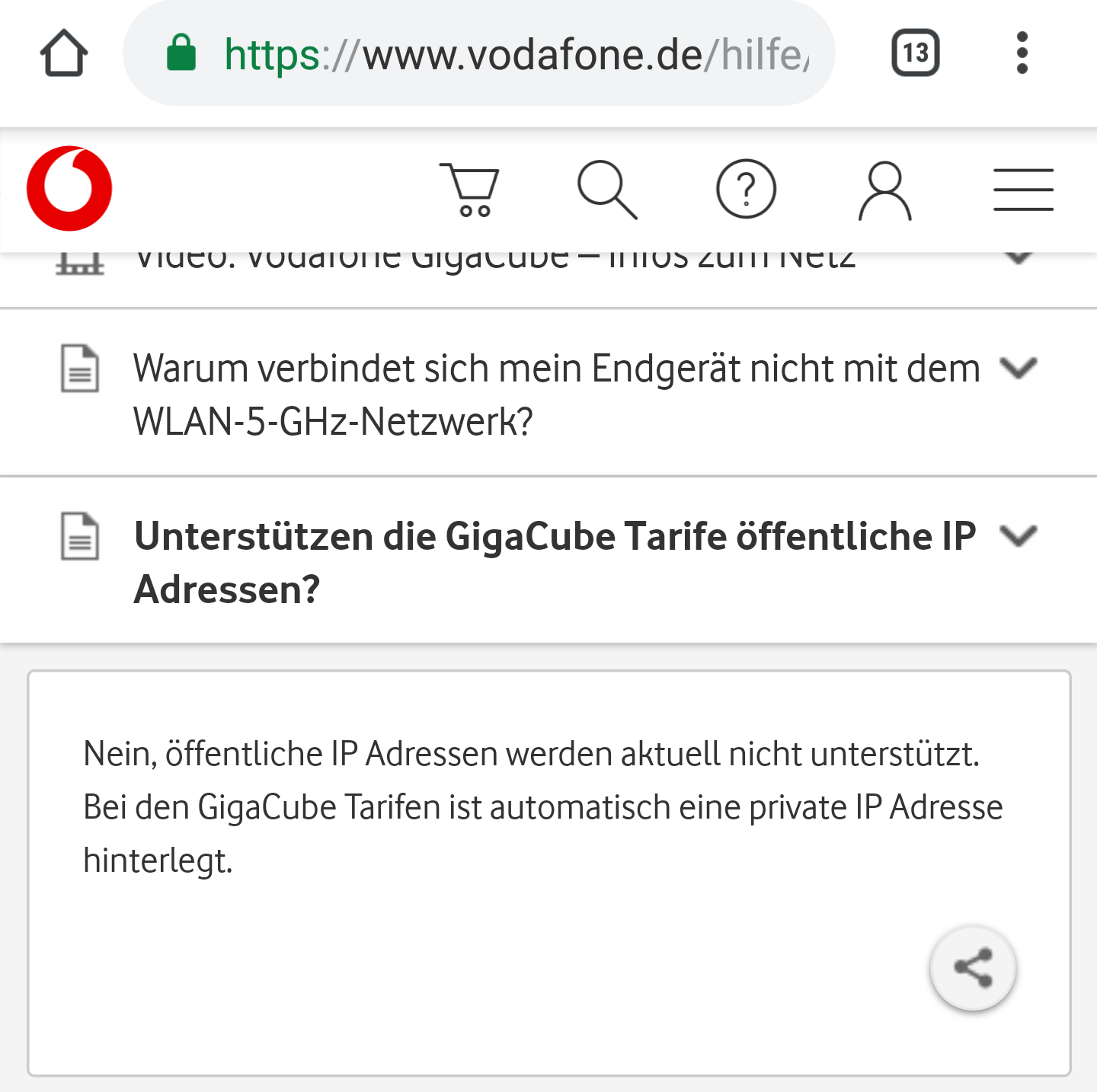

Ist aber eh egal, eben nochmal bei Vodafone nachgeschaut, es gibt keine öffentliche IPv4 Adresse bei den Gigacube Tarifen:
Von daher ist eine Portweiterleitung nicht möglich.
