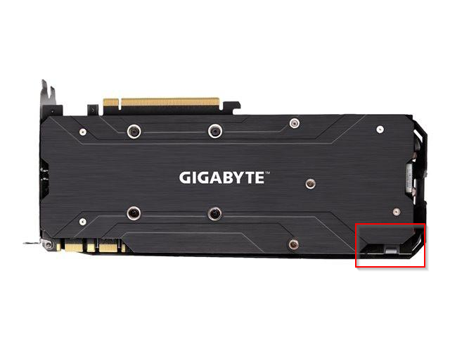

Nun zu meinem Problem:
Wenn der PC hochgefahren ist, funktioniert alles einwandfrei, auch wenn die GPU gebraucht wird (Gaming).
Wenn der Rechner allerdings aus ist, blinkt die LED über dem 8-Pin Connector auf der Grafikkarte, das Blinken soll wohl Power-Probleme indizieren. (Außerdem leuchtet die Karte in den RGB-Zonen in schwachem Rot)
Das Ganze finde ich etwas seltsam, da die GPU ja einwandfrei funktioniert.
Sollte man sich da Sorgen machen?
Vielen Dank! :)

Die LED befindet sich in dem markierten Bereich, also direkt bei dem 8-Pin Stromanschluss :)
