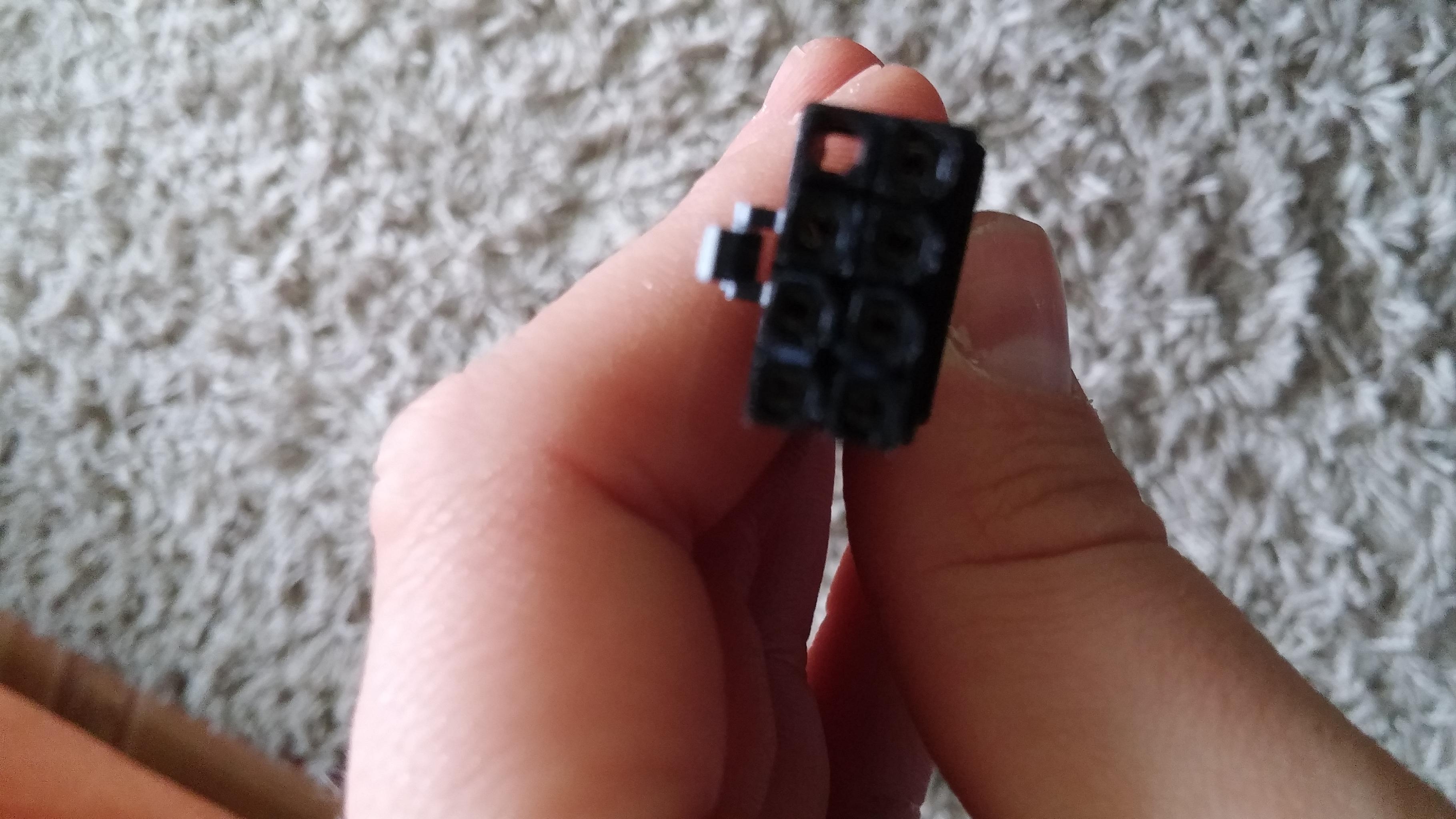

Ich glaube ich habe das Problem gefunden, da meine Graka 14 PCIe Anschlüsse hat, hatte ich im Lieferumfang einen 8 Anschluss, denn sollte ich an den 6er Anschließen, damit ich die 14 habe. Jedoch hat er beim 8 Anschluss nur 7 Kabel und 1 Fehlt dort. Ich lade mal ein Screenshot mit hoch!
nein das ich nicht die ursache, bei dem "fehlenden" handelt es sich um einen masseanschluss und ist bei "adaptern" normal.
aber warum machst du mit billigen notloesungen wie adaptern rum? dein netzteil hat ein 8 pol
und ein sechs pol schon dar . web mit den adaptern und die anschluesse vom
netzteil nehmen

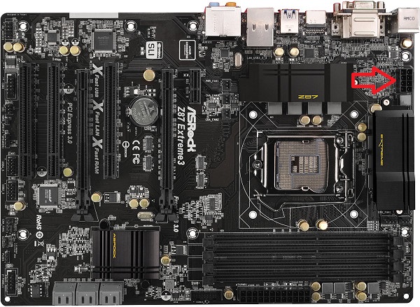

Ist der ATX 12V 8 Pin Anschluss am Mainboard mit 1x 8 Pin oder 2x 4 Pin überhaupt angeschlossen?
