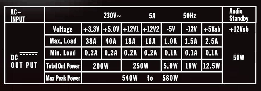

Habe es jetzt mit einem neuen Netzteil probiert :
Ultron UN-550PFC
(Im Anhang die Daten)
Leider läuft damit der PC gar nicht mehr an.
hallo.ich habe das gleichr Probleme gehat.erstmal hatte ich 300watt netzteil von HEC dachte ich vielleicht macht mit aber da tratten viele Fehler auf einmal auf.Grafik fehlern.so nächsten Tag ein anderes Netzteil geholt 460watt 12 schiene 30 A.ich dachte vielleicht dass das Problem dadurch gehoben wurde.halbe stunde wieder Monitor schwarz oder Abstürtze.ich hätte die kriese gekriegt.so soviel geredet :o das Problem lag an dem mitgliefrten Adapter ich habe den entfernt und gab an meinem netzteil auch so änlichen 4 poling habe ich den reingesteckt seit dem kommt kein Problem mehr.vielleicht wird auch bei dir das gleichr sein wenn du son Adapter hast .viel Erfolg
Aktueller Stand :
Habe das Bios wieder zurückgesetzt, leider ohne Erfolg.
Mit dem neuen Netzteil startet der Rechner mit X1950Pro nur kurz,
der Monitor bleibt aber aus und nach ein paar Sekunden geht der Rechner
wieder aus.
Mit dem alten Netzteil startet der Rechner, der Monitor geht auch an, der
Rechner stürzt aber an verschiedenen Stellen (z.b. beim laden von Windows
ab)
@jumm2006
Das mit dem Extra-Kabel hat leider auch nichts gebracht.
