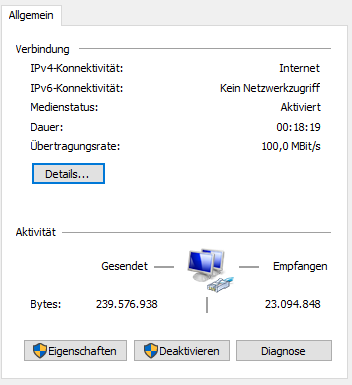

Hey Leute,
ich bräuchte mal eure Hilfe. Wir haben einen neuen Provider mit einer besseren Leitung bekommen. Mein Rechner läuft über Powerline und ich habe jetzt bemerkt, dass die Geschwindigkeit nicht im entferntesten so gut ist wie sie sein sollte. Ich habe das im LAN einfach mal mit zwei Rechnern und dem Tool Jperf getestet und dort kommen die selben schlechten Werte heraus.
-Mein Mainboard unterstützt bis zu 1 Gbit/s
-Mein Netzwerkadapter zeigt eine Übertragungsrate von 100 Mbit/s an
-Für Powerline verwende ich den Devolo dLAN 200 AVsmart+ Adapter (2x natürlich) mit einer Übertragungsrate von 200 Mbit/s
-Die Distanz zwischen den beiden Adaptern ist schätzungsweise <10 Meter
-Die Netzwerkkabel können diese Geschwindigkeiten problemlos unterstützen
-insgesamt bekomm ich vielleicht 16Mbit/s hin aber mehr auch nicht
Das Tool hat mich auch noch sehr verwirrt, man kann nämlich zwischen den beiden Protokollen UDP und TCP wechseln. Bei TCP bekomm ich die besagten schlechten Werte (praktisch identisch zu einem Online Speedtest) und wenn ich auf UDP wechsel bekomme ich etwa 95 Mbit/s (hat das etwas mit dem Netzwerkadapter zu tun?).
Ich bin mir bewusst, dass die Übertragungsraten besonders bei Powerline nicht wirklich erfüllt werden, aber diese schlechten Werte wundern mich dann noch, besonders da es bei UDP ja um einiges besser funktioniert.
Bevor ich mir neue Powerline Adapter kaufe würde ich gern wissen ob es überhaupt an den bisherigen Adaptern liegt.
Ich hoffe ich habe euch genug Informationen zur Verfügung gestellt um die Lage bewerten zu können.
Ich freue mich auf Hilfe
Danke
