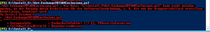

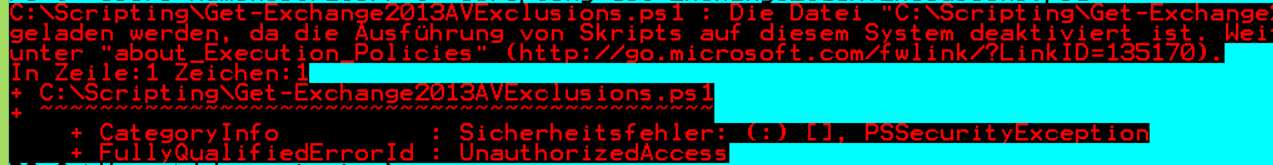

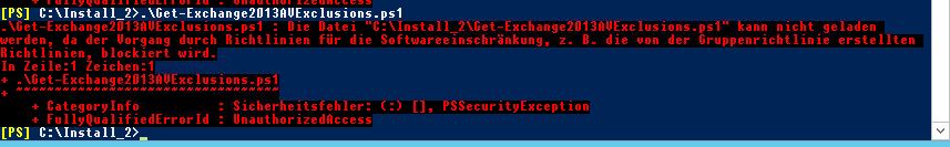

Hi Community,
ich habe gerade ein Problem auf einem Exchange Server 2013. Ich wollte in der Exchange Management Shell ein Powershell Script ausführen, allerdings bekomme ich immer die Fehlermeldung (siehe Anhang).
Ich habe bereits die Execution Policy wie folgt umgestellt:
"Set-ExecutionPolicy unrestricted"
Allerdings ohne Erfolg.
Auch habe ich bereits in den GPOs nachgesehen, ob dies wirklich wie in der Meldung beschrieben gesperrt ist. Auch hier ist nichts zu sehen. Es ist lokal auf dem Exchange, so wie auf dem DC keine GPO konfiguriert, welche die Software beschränkt.
Hat jemand von euch eine Idee hierzu?
Danke im Voraus.
Grüße Phil

Bist du als Admin angemeldet? Hast du die PS als Admin gestartet? Nochmals die Benutzerrechte geprüft?
Mal das: Get-ExecutionPolicy ausführen und schauen was ausgespuckt wird.
Ansonsten mit diesen Befehlen die Policy umgehen:
Set-ExecutionPolicy -Scope CurrentUser -ExecutionPolicy Bypass -Force;
Set-ExecutionPolicy -Scope CurrentUser -ExecutionPolicy Unrestricted -Force;
Edith: Das könnte auch noch helfen:
set-executionpolicy remotesigned
@Muffknutscher
Danke dir für die schnelle Antwort.
Jap, bin als Domain Admin angemeldet. Powershell ebenfalls nochmals als Administrator gestartet.
Edit:
leider alles Ohne Erfolg.
Ich habe nochmals die Set-executionpolicy RemoteSigned getestet
Auch den Befehl zum Current User:
Leider immer die gleiche Meldung.
Eventuell hilft dies euch weiter:
Ich versuche das Script mit den Exclusions für den AV am Exchange Server 2013 auszulesen.
Das Script erstellt 3 Text Dateien mit den jeweiligen Dateien, PFaden und Prozessen:
https://gallery.technet.microsoft.com/office/Generate-Antivirus-f1a9a59e

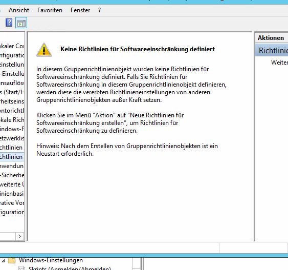

Schau noch mal in den GPO's oder auf dem EX, vielleicht ist doch was hinterlegt, bzw. sollte eingeschaltet werden:
789555
Danke dir.
Auch hier habe ich nochmals nachgeprüft und beim Exchange in den lokalen Einstellungen die Skriptausführung erlaubt (Alles ausführen).
Keine Besserung, weiterhin der gleiche Fehler.

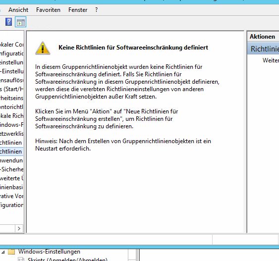

Etwa so:
789972
Hm, die Basics hat @Muffknutscher ja bereits thematisiert, hast du dich mal mit einem Blick auf die Properties von EMS vergewissert, was unter Target da für den Aufruf der PS eingetragen ist? %systemroot%\SYSTEM32\ oder %systemroot%\SYSWOW64?
Unter EMS (Elevated) bitte mal dies hier eingeben:
Code:
PS C:\Users\Administrator> Get-ExecutionPolicy
Unrestricted
PS C:\Users\Administrator> if ([System.IntPtr]::Size -eq 8) {
>>     write-host 64,":64bit Session"
>> else {
>>     write-host 32,":32bit Session"
64 :64bit Session
Was wird im Output angezeigt?
Hier könnte ebenfalls ein Problem mit dem WOW64 File System Redirecting vorliegen, der einfachte Weg dieses Problem zu lösen wäre meiner Ansicht nach in die orginären PS die Exchange Erweiterungen zu laden und an das Skript zu übergeben =>die Skripts welche mit den Tools installiert werden, z. B. RemoteExchange.ps1.
Ausprobieren!

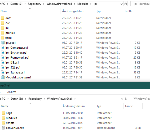

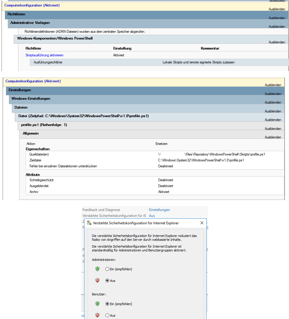

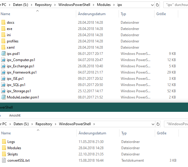

Die Powershell braucht einfach ein paar Einstellungen, damit die unternehmensweit einsetzbar ist. Wenn man jetzt mit einfachen direkt editierbaren ps1 arbeiten will, dann bietet sich ein zentrales Modul an:
1. Die GPOs müssen passend gesetzt werden. Die Ausführungsrichtlinie wird gesetzt und es wird die vorbereitete profile.ps1 auf die Rechner kopiert. Wichtig! Das sind Rechner-GPOs, die müssen auf die OU mit den Rechnern angewendet werden. Die Freigabe von der die profile kommt muss für Rechner lesbar sein.
2. Auf dem Server der die PS ausführen können soll, muss im Servermanager die IE-Sicherheit deaktiviert werden. Sonst bekommt man beim Start der Shell Abfragen ob man das wirklich will. Das ist für Skripte Mist. Geht bestimmt auch per GPO.
3. Die profile.ps1 muss angepasst werden um der Freigabe zu entsprechen.
PowerShell:
    .Synopsis
        Erweitert die lokale Powershell Session um die verfügbaren Module
[string]$MyModuls = "\\Server\Freigabe\Repository\WindowsPowerShell"
if ( Test-Path -path $MyModuls\Modules) {
    $env:PSModulePath += ";$MyModuls\Modules"
    Get-ChildItem -Path $MyModuls\Modules -Directory | ForEach-Object {
        Import-Module $_ -ErrorAction SilentlyContinue
        if (Get-Module -ListAvailable -Name $_.Name) {
            Write-Host $_.Name -ForegroundColor Green
        } else {
            Write-Host $_.Name.ToString() "konnte nicht geladen werden" -ForegroundColor Red
    $env:Path += ";$MyModuls\Skripts"
else {
    $env:PSModulePath += ";$env:userprofile\Documents\MyPowershell\Modules"
    Get-ChildItem -Path $env:userprofile\Documents\MyPowershell\Modules -Directory | ForEach-Object {
    Import-Module $_
        } else {
    $env:Path += ";$env:userprofile\Documents\MyPowershell\Skripts"
4. gpupdate /force anwenden, dann müsste die profile kopiert werden und dann sind die Sachen verfügbar.
Ich habe das auch eben auf dem Exchange geprüft, mein Modul kommt in der Exchange-Shell ganz brav mit hoch. Die Dateistruktur im Modul kann dann angepasst werden. Im Modul liegen alle Cmdlets, im Skripte-Ordner dann zusammengesetzte Funktionen aus den einzelnen Cmdlets für irgendwelche Aufgaben.

Ich habe dann deinen zweiten Tipp versucht und über die Powershell die Exchange Module geladen.
ich habe das Script "RemoteExchange.ps1" ausgeführt, welches korrekt ausgeführt wurde.
Nach dem ich dann wieder versucht habe das Exclusion Script auszuführen, wurde die gleiche Fehermeldung mit "UnauthorizedAccess" angezeigt. :rolleyes:

Wir fangen mal hinten an. Du hast Arbeit investiert und besitzt einige Powershell Skripte oder gar ein Modul die auf deinem Rechner laufen. Jetzt möchtest du für administrative Zwecke wie das Installieren von Software oder Updates von Programmteilen in der gesamten Domäne darauf zugreifen.
  • Die Skripte auf jeden Rechner kopieren ist unhandlich und schwierig bei Codeupdates
  • Die Powershell ist restriktiv eingestellt und lässt nicht einfach Skripte von überall zu.
Also nimmst du deine Skripte und kopierst die in eine zentrale Freigabe wie in den Bildern gezeigt, zB \\server\share\Repository\Powershell\Skripte
Super, zentral verfügbar. Aber wenn du die Powershell auf dem Client oder Server startest, sind die Skripte nicht verfügbar. Jetzt kommt die profile.ps1 ins Spiel. Es gibt vier Orte wo die liegen kann, die weitreichendste Stelle ist der Programmordner der Powershell selbst auf dem Rechner "explorer $pshome".
Damit die profile auf die Rechner kommt, wird die von einer GPO beim Login an den Rechner verteilt.
In der profile.ps1 steht drin, was die Powershell zum Sessionbeginn macht. In dem Falle erweitert sie ihre unterstützten Pfade
"$env:PSModulePath += ..." und "$env:Path += ..." um den zentralen Modul- und Skriptordner.
Heißt ganz simpel: alle Skripte die in den zentralen Pfaden liegen sind jetzt direkt benutzbar wie "mein-skript.ps1" oder "Do-MyCmdlet". Ein Aufruf per Pfad ist nicht mehr nötig.
Abschließend muss die Sicherheit geregelt werden, das macht die zweite GPO zur ExecutionPolicy. Im Prinzip sind die Skriptpfade Vertrauenswürdige Pfade aus denen Skripte ausgeführt werden dürfen (wie VBA Makros in Office). Deshalb genügt es in der GPO RemoteSigned als Richtlinie auszuführen. Unrestricted ist nicht notwendig.
Für Clients bist du hier fertig. Wenn die GPOs angewendet wurden, die profile.ps1 verfügbar ist, dann läuft es.
Bei Servern muss entweder per GPO oder händisch die Internetsicherheit deaktiviert werden. Das ist im Servermanager > lokaler Server > Verstärkte Sicherheitsrichtlinie für IE (Administratoren). Weiß der Geier wieso die Powershell am Rechtesystem des IE hängt, jedenfalls muss die deaktiviert werden. Ab dann läuft es auch auf Servern.
Für Exchange müsste der Aufruf der Exchange Shell glaube ich, bei anderen Sachen reicht das Hinzufügen der SnapIns. Als Beispiel bei uns, "unwichtige" Server per Veeam Zip sichern. Im Skriptpfad liegt eine VeeamZip.ps1. Da drin steht dann nur:

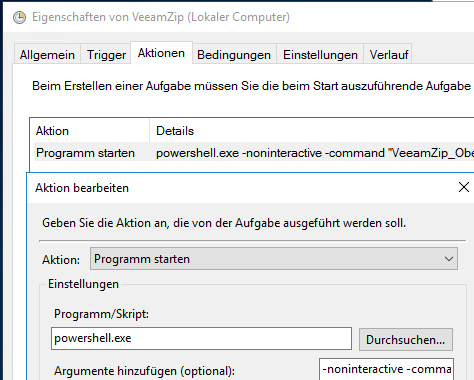

PowerShell:
Add-PSSnapin VeeamPSSnapin
Find-VBRHvEntity -Name "<Servername>" | Start-VBRZip -Folder "Path" -Compression 6 -AutoDelete In2Weeks
Und das wird über die Aufgabenplanung getriggert. -command muss der letzte Parameter sein, das steht irgendwo in der PS-Doku.
