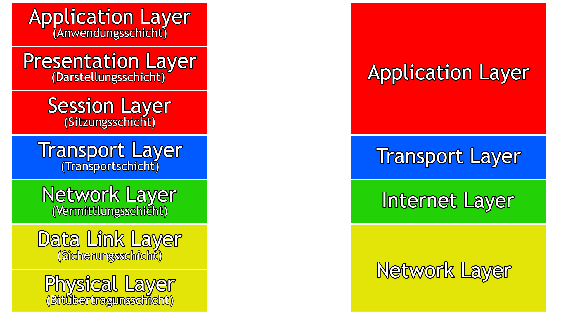

Eine Frage habe ich nocht, OSI ist ja ein Modell...
Was genau ist TCP/IP?
Das TCP/IP Modell kommt im Internet zur Anwendung. Hier werden Schichten des OSI-Modells zusammengefasst, da bei jeder Schicht ein Header dazukommt, wäre eine direkte Umsetzung des OSI-Modells sehr ineffizient. Deswegen hat man sich besonders zu den Anfängen des Internets auf das TCP/Ip beschränkt. Dazu ein Bild im Folgenden.
http://www.ruhr-uni-bochum.de/~rothamcw/Lokale.Netze/gifs/tcp_osi.gif
Transportprotokoll, deckt die Netzwerk- (IP) und die Transportschicht (TCP) ab. OSI Schichtmodell passt nicht ganz um TCP/IP Aufbau, aber sollte OSI Layer 3 & 4 sein (wenn mich meine Erinnerung nicht trügt).
Hab mal eine Grafik gebastelt.
