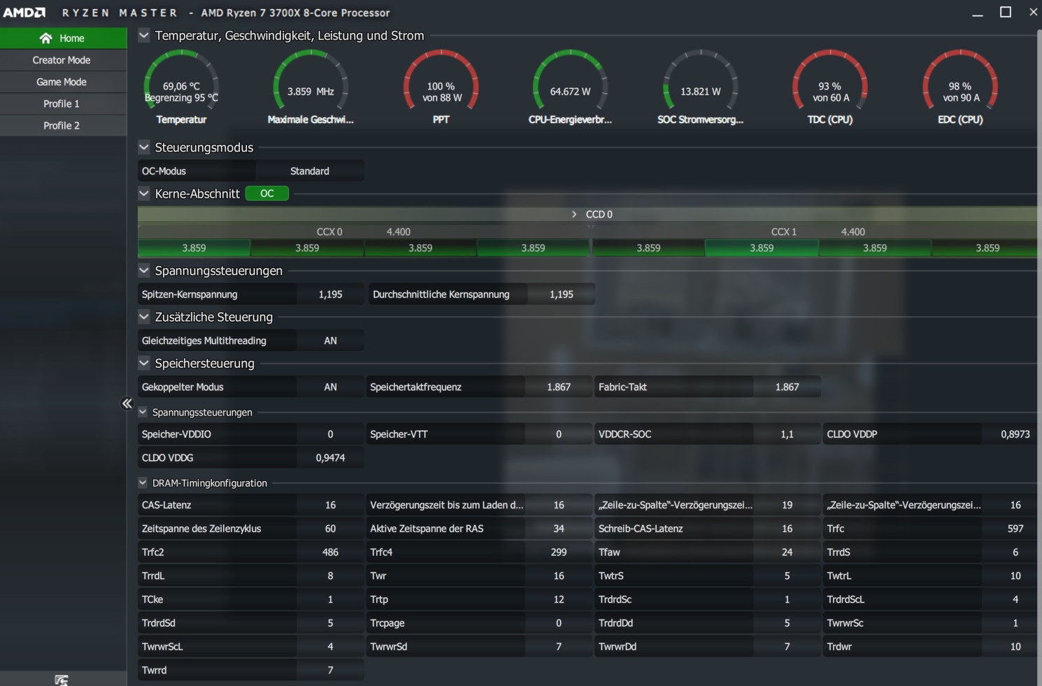

Bei Ryzen Master komme ich da auch auf 79°C, 73W CPU Energieverbrauch, und 98% TDC bzw 100% EDC
Also eventuell wird das PPT Limit nicht korrekt angezeigt.
Könntest ja einfach mal versuchen im Ryzen Master das PPT Limit leicht anzuheben, zb auf 95W

also so sieht meiner aus nachdem er sich eingependelt hat im R20 MultiCore run:
Reaktionen: schlingel3377

Das PPT Limit ist der Knackpunkt. Hab mal gegengetestet mit einem 3600, der taktet im P95 Small FFTs auf 3800-3825, um die 88W zu erreichen. Macht Sinn aufgrund der geringeren Kernanzahl.
Da meine CPU schön kühl bleibt, könnte man das wirklich mal anheben. Ich hab jetzt aber erst mal 0.05 negatives Offset beim Vcore gemacht, schon das erhöht den Boost in CB und auch die Punktzahl leicht, bei noch kühleren Temps. Werd mal gucken, wie er damit dauerhaft läuft.

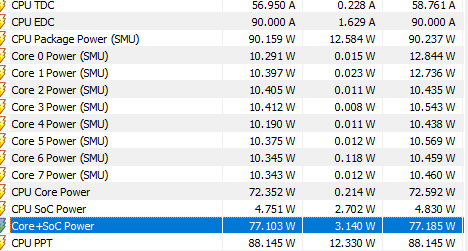

So sieht das bei mir aus während Cinebench R20
Kannst ja auch mal bei HWInfo schauen welche Werte angezeigt werden.
Bei mir kommt das zb gut hin. 8x ca. 10,4W + 4,751W SoC = 87.951W
Nur die "Core Power" wird scheinbar bei mir falsch angezeigt.

Naja, ich hab ja PBO eigentlich nicht aktiv, bzw auf Auto, und wie du siehst ist ja die PPT normal auf 88W, und auch der Rest Stock mit 60A/90A
Und meine SoC Power geht halt nie über 6W oderso. Während deine ja bei 14W ist.
Du könntest ja bei dir im Ryzen Master einfach mal PBO aktivieren, und dann halt die Werte so übernehmen, also die 60A und 90A, und nur die PPT erhöhen.
