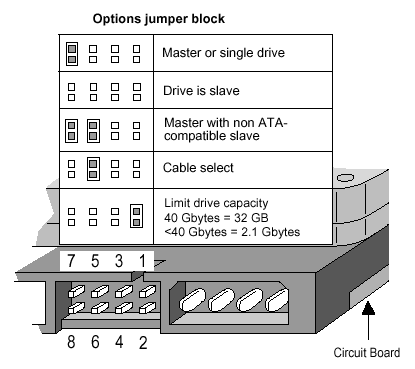

Die Seagate ist eine IDE Festplatte (keine SATA). Dass die Platte bei der Installation nicht erkannt wird, liegt vermutlich daran, dass du den Jumper der Festplatte nicht entsprechend des IDE Anschlusses gesetzt hast.
Das soll heißen, dass wenn die Platte als Master angeschlossen wird (hinterer Anschluss des IDE Strangs), muss der Jumper der Festplatte (eine kleine Kappe neben dem Stromanschluss mit dem 2 Pins überbrückt werden) ebenfalls als Master gesetzt werden.
Den "Jumper-Plan" kannst du i.d.R. auf der Festplatte selbst sehen.
Anbei habe ich dir eine Übersicht angeheftet, aus der du die Jumper Belegung deiner Festplatte sehen kannst.
Danke für deine schnell Hilfe. Also ich habe jetzt mal den Jumper auf position 7 und 8 gelegt, da ich es ja am Master angeschlossen habe. Trotz alledem kam wieder die Fehlermeldung. Kann ich es auch als einzige Festplatte über den Slave laufen lassen?
Geht auch. Die Festplatte muss dann allerdings auch am IDE Strang als Slave angeschlossen werden (Anschluss Mobo - nächster Anschluss ist für Slave - nächster (letzter) Anschluss ist für Master).
Wenn es aber als Master nicht hinhaut, wird es als Slave vermutlich auch nicht gehen. Probiere es aber aus.
Hängt die Platte im Moment überhaupt am IDE-Strang als Master?
Sicher kannst du das, doch ob es was bringt ist fraglich, wenn deine Platte schon nicht als Master erkannt wird. Der Jumper auf 7/8 ist richtig gesetzt. Wenn das gemacht hast, gehe erst einmal ins BIOS und schau dort nach, ob deine Platte erkannt wird. ALLE ATA Channels auf AUTO Erkennung und evtl. die IDE Schnittstellen überhaupt aktivieren.
Solange sie nicht im BIOS erkannt wird, wird sie auch nicht von Windows 7 erkannt.
