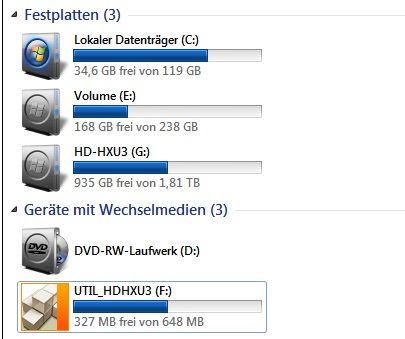

Die HDD besteht aus Laufwerk G: und F: (Buffalo Software...)
Wenn ich den PC boote, wird die Festplatte nicht angezeigt, ich muss sie erst noch einmal raus und reinstecken in den USB-Port

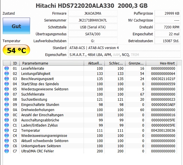

Lade dir bitte mal die portable Version (nur die ist ohne Adware) von Crystal Disk Info herunter und schau, ob die Smart-Werte der externen Festplatte ausgelesen werden können. Wenn ja, mach bitte davon einen Screenshot (bitte nur vom Programmfenster - so weit aufziehen, dass man alle Attribute sehen kann - und nicht von deinem gesamten Desktop) und stelle das Bild hier rein.
Problem tritt an allen USB 3.0 Ports auf, bei USB 2.0 klappt es
Die Smart-Werte der Platte sehen gut aus. Auch gibt es keine Übertragungsfehler, die auf ein defektes oder im SuperSpeed-Modus überfordertes Kabel zurückzuführen sein könnten. Tausche es trotzdem mal gegen ein möglichst kurzes aus. Möglich ist natürlich noch, dass zwischen dem im externen Festplattengehäuse verbautem Bridge-Chip und dem Intel USB3.0 Hostadapter ein Kompatibilitätsproblem vorliegt.
