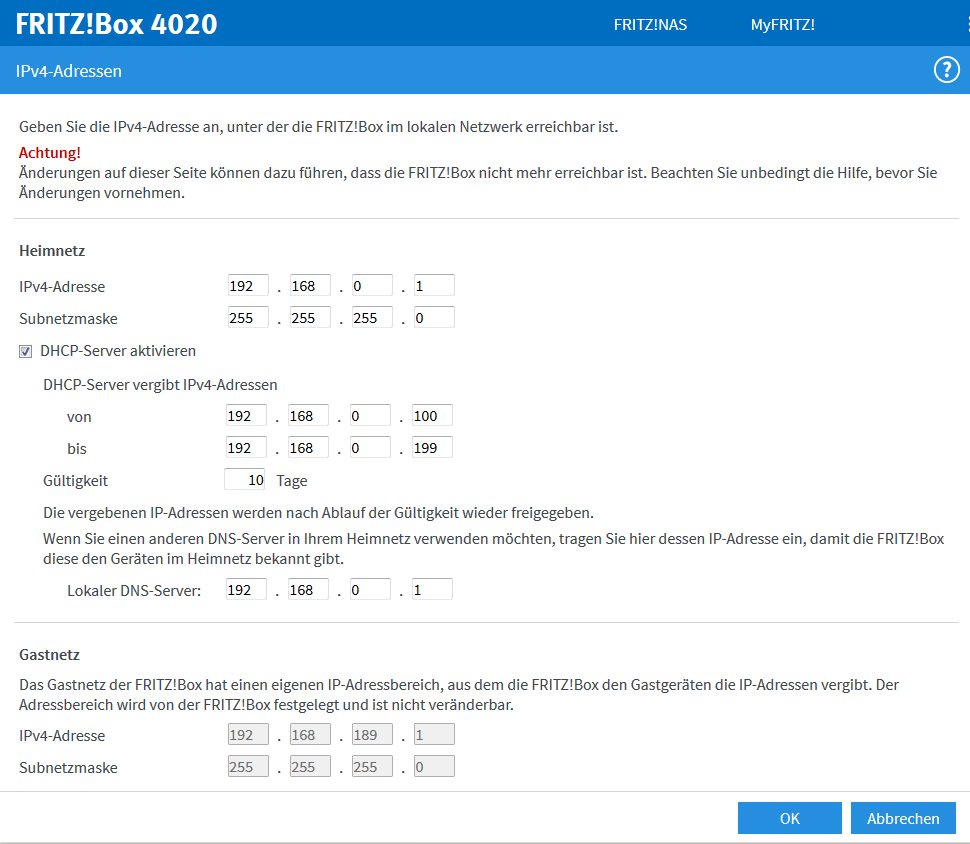

Hier die Konfiguration von der Frit Box:

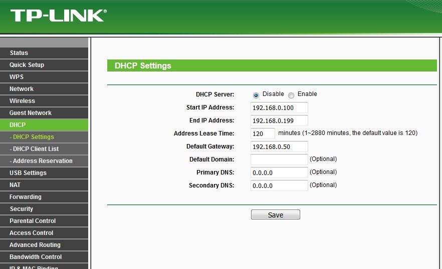

HIer die Konfiguration des TP Link (hat die IP 192.168.0.50 zugewiesen bekommen):

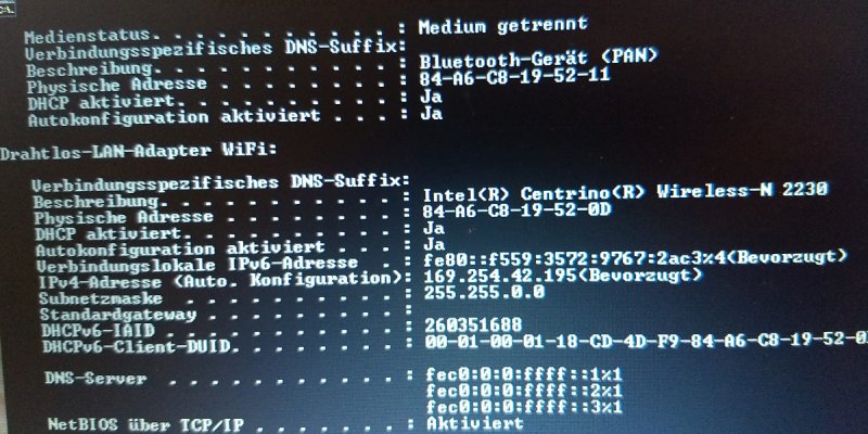

Nachdem ich den TP-Link über die Lan-Buchse ans Netzwerk anschließe, kann man nur eine eingeschränkte WLan Verbindung zu diesem Netz vom TP-Link aufbauen (über Smartphone: IP-Konfigurationsfehler).
ipconfig -all:
Wieso wird eine IP vergeben mit 169.254 am Anfang?
Wieso ist die Subnetzmaske auf einmal 255.255.0.0 ?
Standartgateway sollte eigentlich auch nicht frei sein?

Der Screenshot von der vermeintlichen Konfiguration des TP-Link ist leider wertlos und du scheinst die dort gezeigten Informationen auch völlig falsch zu interpretieren.
Auf dem Screenshot sind ausschließlich die Einstellungen des DHCP Servers des TP-Link zu sehen und die Einträge zu Gateway, etc haben nichts mit der IP-Adresse oder dem Gateway des TP-Link selbst zu tun.
Die IP-Adresse und Gateway des TP-Link stellst du unter "Network" ein und nicht in den DHCP-Einstellungen...

DIe IP 192.168.0.50 hatte ich doch bereits unter Network>Lan eingestellt! Im Reiter Network stelle ich kein Gateway oder DNS ein. DAs ist doch, wie man auch auf dem Screenshot sieht unter DHCP.
Nein, in den DHCP-Einstellungen findet man die Einstellungen des internen DHCP-Servers. Das hat nichts damit zu tun welches Gateway oder welchen DNS der Router selbst benutzt.
Solange der DHCP-Server auf disabled steht, sind sämtliche Einstellungen auf dieser Seite vollkommen nutzlos, weil abgeschaltet. Das Gateway, das du eintragen kannst, ist jenes, das der DHCP-Server an DHCP-Clients vergeben würde. Das hat rein gar nichts damit zu tun welches Gateway die Kiste selbst benutzt.
Dein Internet-Router hat in seinen DHCP-Einstellungen seine eigene IP stehen, damit alle DHCP-Clients den Router als Gateway nehmen. Der Router selbst nutzt aber das Gateway, das er vom Provider bzw. dessen DHCP-Server bekommen hat.
