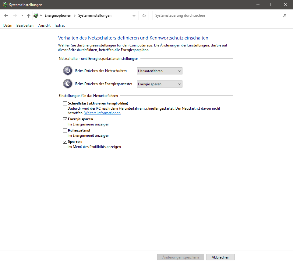

Hast du im Windows den Schnellstart aus? Das würde ich mal machen, denn so wie es ausschaut ist er noch an.
Einfach hier das Häckchen raus machen.
Dann sollte se funktionieren.
