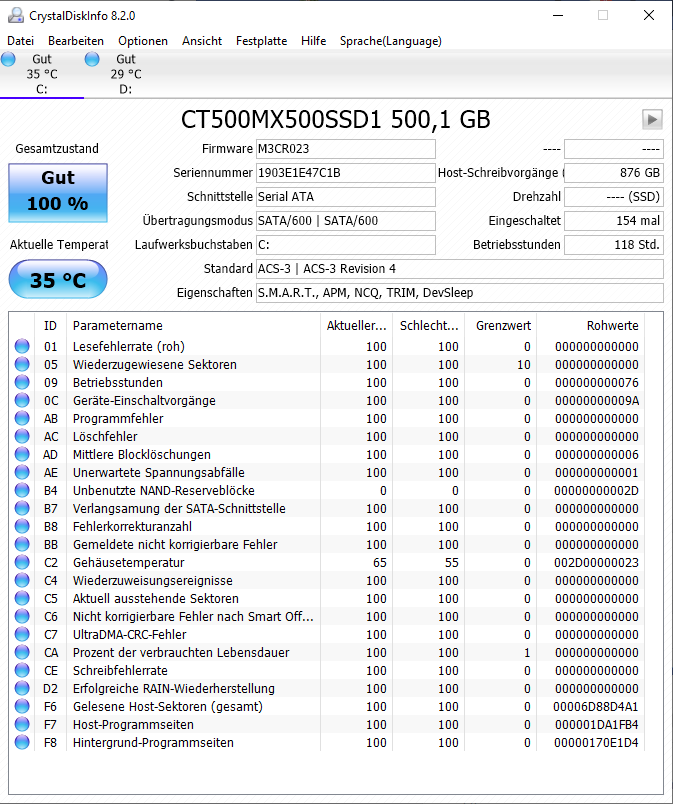

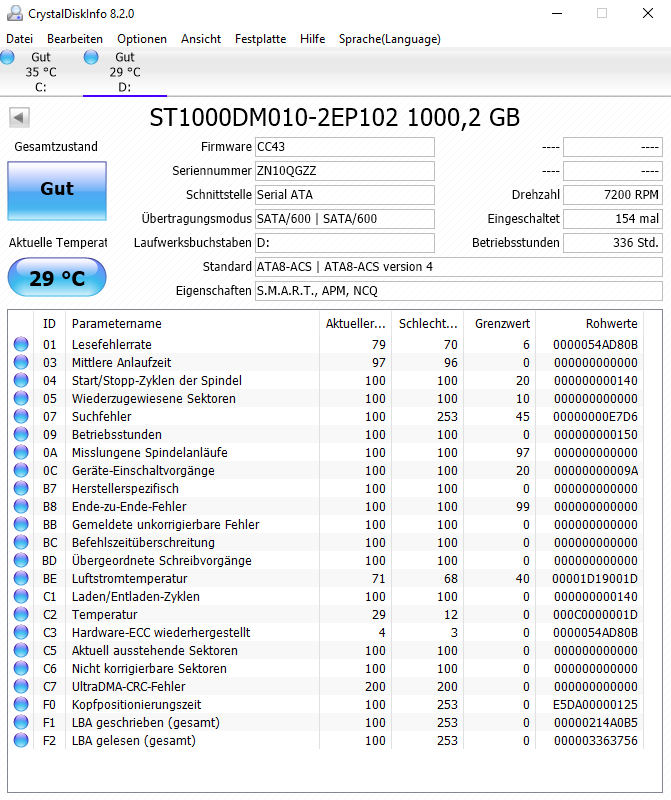

Habe nun die SSD auf der das Betriebssystem instaliert ist neu angesteckt, im moment ist kein fehler mehr aufgetreten, ich denke, dass das Problem an der SSD liegt, kann das auch der Fall sein?
PC Bestandteile:
Bestandteile
CrystalDiskInfo:
800222
800224
Was glaubst du, warum ich CrystalDiskInfo empfohlen habe? ;)
…damit man ein Schaätzeisen bekommt das nur bei groben Problemen nützlich Laut gibt.
Würde ich CDI trauen hätte ich viel zu tun.
Wenn da einfach was neustartet ist es Malware oder was massiv Beschädigtes - oder eher RAM, Netzteil.
CN8
Jetzt ist klar, dass deine Festplatte und SSD wohl nicht die Ursache sind.
@ TE , die Datenträger SCHEINEN so als sind Sie nicht schuld. Weiter Testen den RAM.
