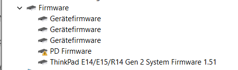

ich habe ein Lenovo Think Pad. Wenn ich Updates über Lenovo Vantage starte wird beim Neustart immer angezeigt das ein System Update installiert wird. Dann passiert nichts mehr außer das sondern weißer Strich auf dem Bildschirm flackert. Muss dann immer mit strg,alt und entfernen eingreifen.
Danach kann ich mich anmelden und es steht das das Update erfolgreich installiert ist.
Als BS läuft Windows 11.
Was kann das sein?
VG Sascha
Ja habe ich. Und jetzt?

Rechtsklick vorherigen Treiber verwenden und ich habe Probleme ankreuzen.
Dann gibts Ruhe.
Das Firmwareupdate ruhen lassen. Aus irgendeinem Grund läßt es sich nicht installieren.
PS: neustarten nicht vergessen
