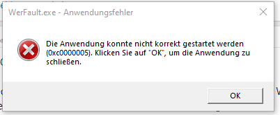

Das Bios ist aktuell. Im Bios wurde auch nichts geändert bis auf die Lüfterdrehzahl also ist es soweit auf Werkseinstellungen. Jetzt habe ich gerade enorm das Problem auch Programmfehlermeldungen zu erhalten die letzten paar male neu starten, diese sehen dann so aus:
und das teil läuft ohne netzteil?
bemerkenswert. aber leider recht häufig, hier.
teste den ram, kontrolliere die settings, verwende memtest86.
du brauchst einen stick.
