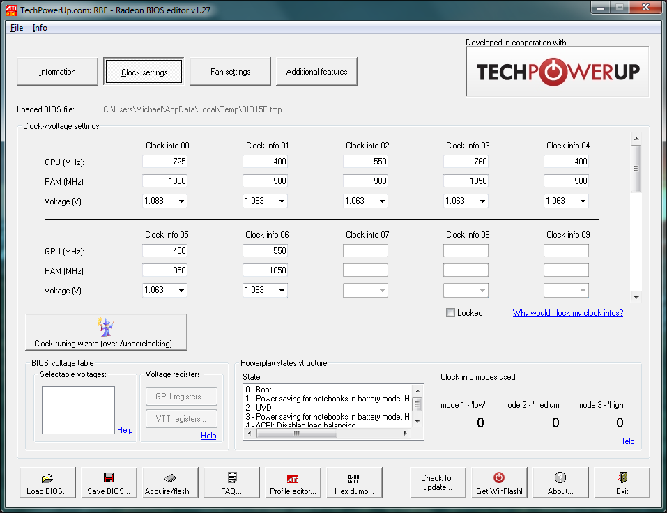

hatte dasselbe Problem. Ursache war die niedrige Spannung, die die Karte im Idle bzw. 2D Modus hat. Ich habe das BIOS der Karte so modifiziert, das die Spannung in jedem Modus nie unter 1.063V geht. Seitdem läuft alles stabil. Damit ist zwar der Stromverbrauch höher, aber eine andere Lösung habe ich nach monatelanger Suche nicht gefunden.
