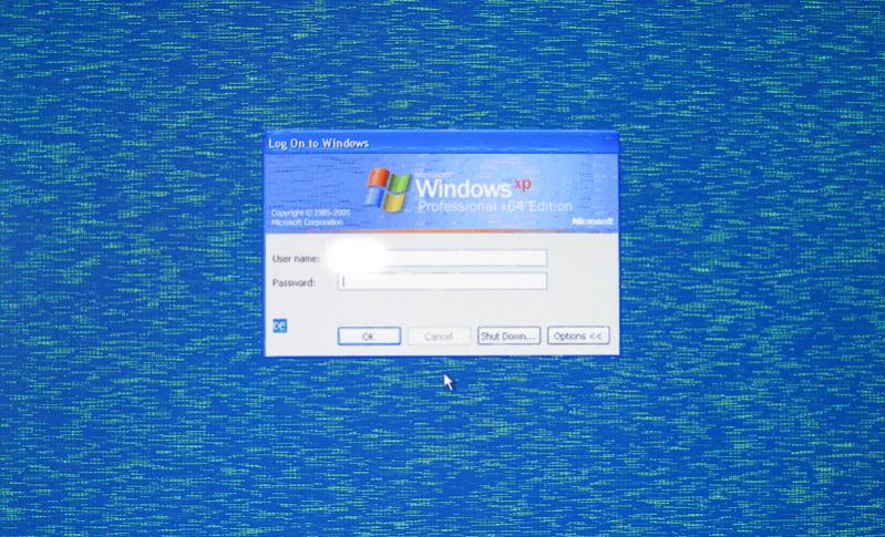

ich habe mir einen neuen Rechner für meine Bildbearbeitung zusammengestellt und habe damit so meine Probleme. Es treten bei mir sporadische Fehler auf, die sich unterschiedlich äußern. Darstellung:
1) beim starten des Rechners rote Schlieren auf schwarzem Hintergrund bei den BIOS-Meldungen
2) beim Anmeldebildschirm grün/blaue Schlieren, und flackerndes Bild (Wechsel zwischen Windows Darstellung und schwarzem Hintergrund in Sekundenabständen)

Das vorherige 400W Netzteil mußte ich austuaschen, da mir die Sicherungen rausgeflogen sind (es war nicht die Grafikkarte und auch nicht das Board - vermute einfach Überlastung). Nach dem Austausch des Netzteiles dachte ich die Probleme werden gelöst sein, aber Pustekuchen. Ich habe es immer noch ... es liegt also nicht am Strom.
Die Kiste ist nicht übertaktet, die Temperaturen sind ok ... laut Asus Tool.
Ich habe die Karten schon in den Slots getauscht, einen zusätzlichen Kühler für die EN9600GT spendiert (die wurde wirklich verdammt heiß, jetzt ist sie handwarm), im BIOS alles auf "SafeMode" geschaltet und den aktuellen Treiber installiert (Treiber habe ich aber schon ausgeschlossen, denn ich habe verschiedenen probiert und immer das gleiche Ergebnis erzielt), aber wie gesagt keine Änderung.
Ich bin jetzt gut seit 1,5 Monaten mit diesem Problem beschäftigt und es nervt ... ich komme mit meiner eigenlichen Arbeit nicht weiter ;-(
Ich habe in diesem Forum gelesen, dass es ggf. der VRAM sein könnte .. vielleicht kann mir jemand das erklären. Ich wäre sehr dankbar über ein paar Tipps ... ansonsten würde ich die Karte zurückschicken.
Anbei der Bildschirm ....
