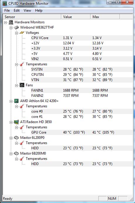

Re: amd x2 4200+ s 939 temp prob
Zwar keine Problemloesung[evtl. schwacehr Kuehler], habe den gleichen Prozessor @ 2.6
+ Zalman Kuehler 7700CU keine 30º. Die 40º erreichen die bei guten 3ghz;
Kann auch an dem Prozessor leigen, schlechter Stepping, nimmt viel "vdimm" usw. Evtl. im BIOS nachschauen, alles auf default und wieder vergleciehn.
Sein Prozessor erreicht nicht mal 30°C, also kann die Ursache ja wohl nicht nur die veraltete Kühltechnik sein, da das Temperaturproblem bei seinem Kühler in diesem Ausmaß bei weitem nicht besteht!
MfG Ghost86
edit: Hier noch ein Link zu dem Thread, in dem er obige Aussage getätigt hat https://www.computerbase.de/forum/threads/amd-x2-4200-s-939-temp-prob.355051/51
....sry
: zu deiner Bitte
1º. Ich habe ein Armor Case, welches auch sehr gut "abkuehlt". 1x120 Vorne,1x120,1x92 Hinten und 1x92 Oben.
Jene Werte sind mit Vorsicht zu geniessen. Da die im Idle ausgelesen sind[bei 2.6Ghz und siehe auch noch die VCore der CPU!] und zweitens nie 100% aussagekraeftig bzw. genau sind!
Anbei ein jpg. bei 2.7Ghz. Sobald ich aber die Vcore auf 1.4V+20%[3-3.2Ghz] setze ist der Zalmman zu schwach. Ab 3.2Ghz ist der CPU bereits im Idle 55º Grad warm. Unter Last zwar noch vertretbar[75º], jedoch im Zusammenspiel mit dem "schnellen" DDR1 unpassend.
Gemaess Everest gleichschnell wie ein C2D 2.4/2.66 Ghz.
