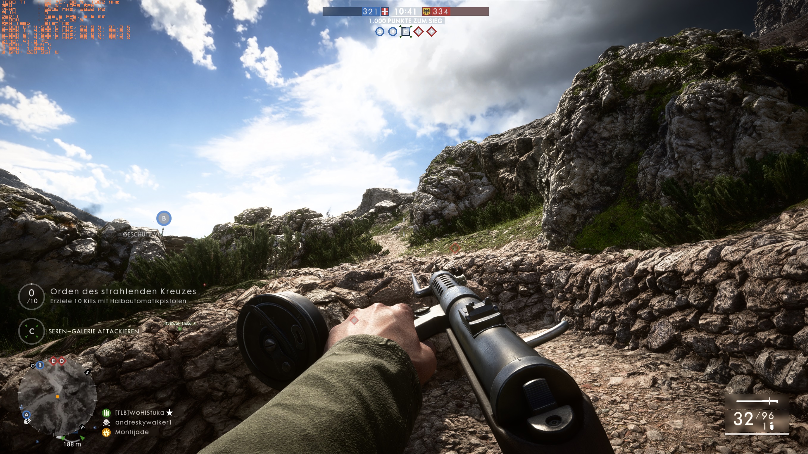

ich habe beim Online spielen mit Battlefield 1 ab und zu mal, wie soll ich das beschreiben laags? Ruckeln könnte es auch treffen. Die Frames sind weit über 100 und die Temperaturen sind ebenfalls gut. Ping ist ebenfalls sehr gut.
Nvidea Treiber habe ich komplett im System bereinigt und ohne Experience neu installiert.
