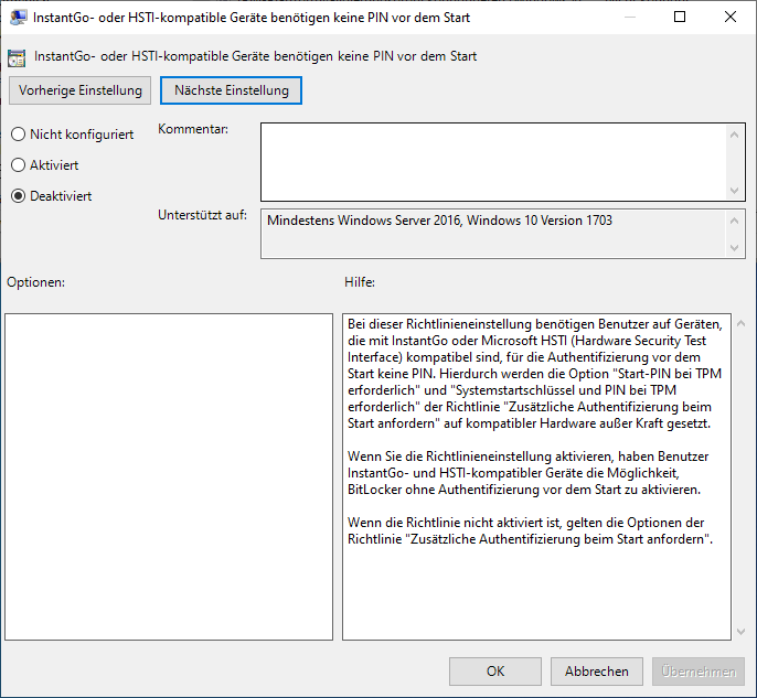

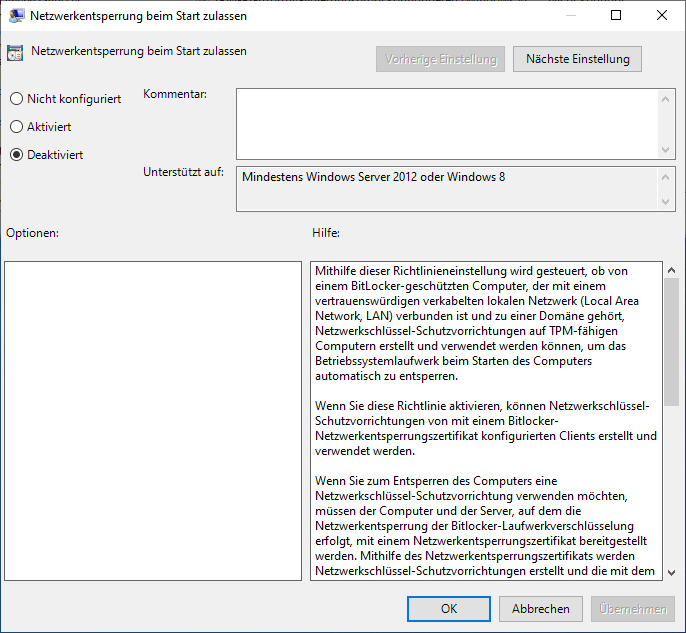

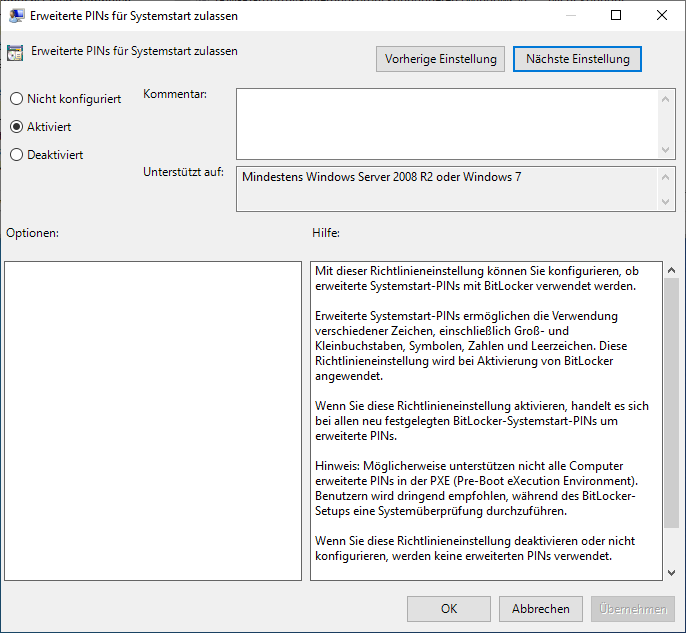

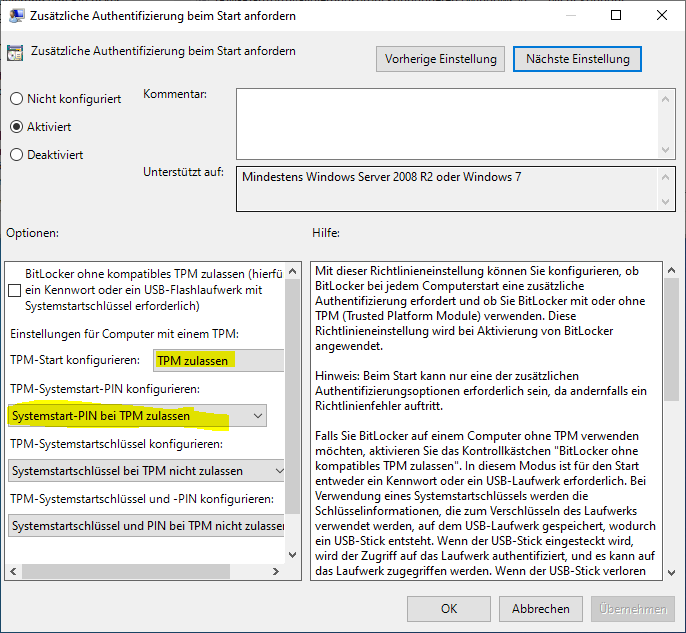

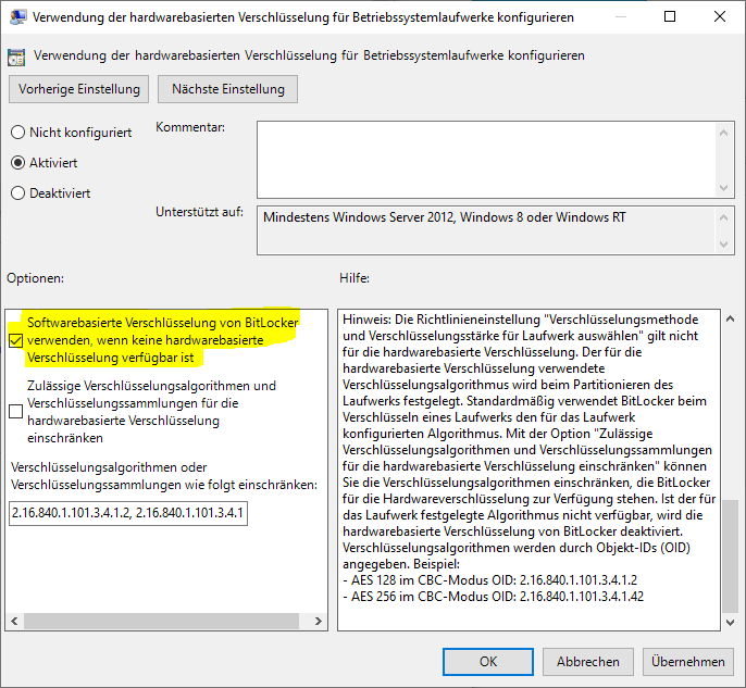

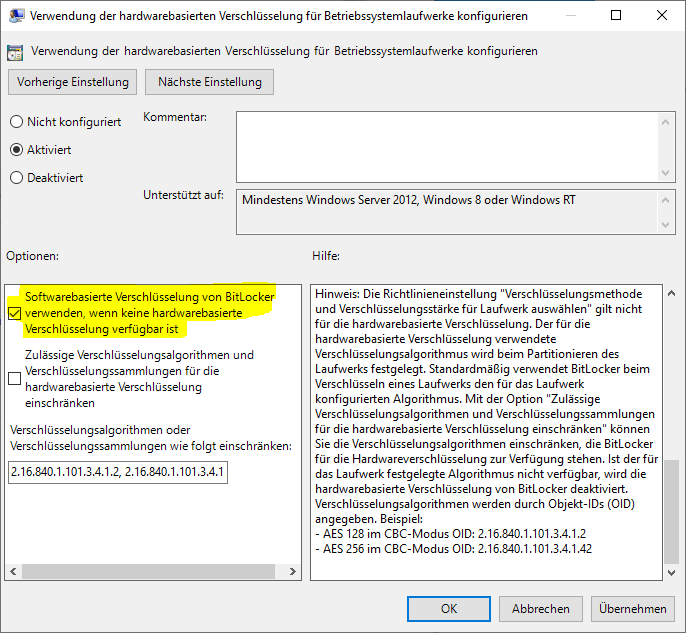

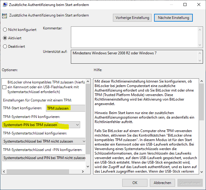

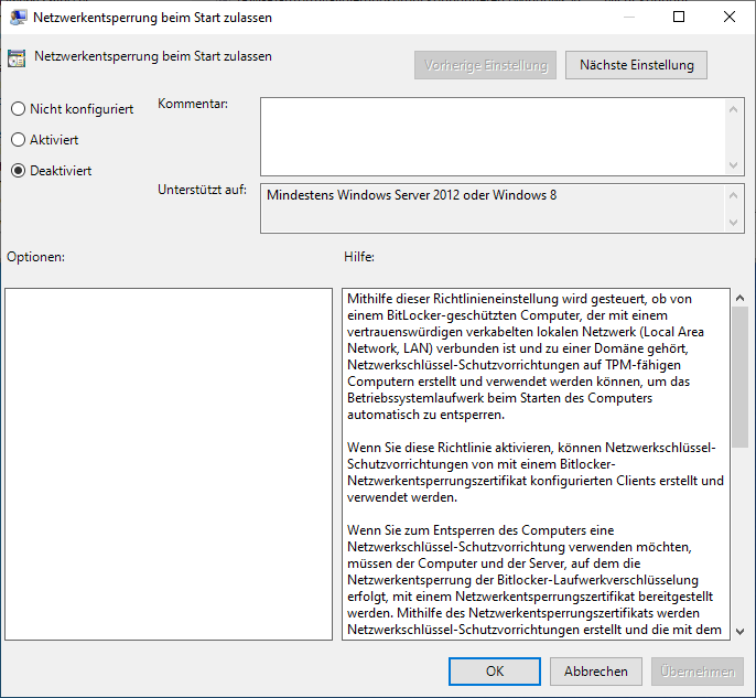

Hier alle von mir veränderten Gruppenrichtlinien (der Rest ist "Nicht konfiguriert"):

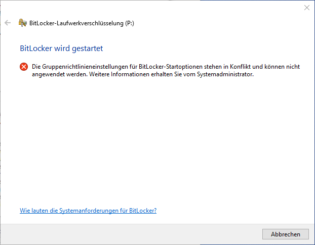

Bei Bild #2 in Gelb markiert verstehe ich nicht, warum die Wahl "TPM erforderlich" und/oder "Systemstart-PIN bei TPM erforderlich" nicht zulässig ist:
![Konf01.PNG Konf01.PNG](https://pics.computerbase.de/forum/attachments/1011/1011224-3c761e70766aa549fc81ca3c67a3ed5c.jpg?hash=PHYecHZqpU)
Ich möchte die PIN-Abfrage mit TPM doch nicht nur zulassen, sondern sie soll erforderlich für einen Systemstart sein. ...was verstehe ich hier falsch? - zur Probeverschlüsselung habe ich beide Optionen mit "zulassen" gewählt.

![Konf2.PNG Konf2.PNG](https://pics.computerbase.de/forum/attachments/1011/1011226-d845cec93e99ca9b06168c389a09493b.jpg?hash=2EXOyT6Zyp)
Bei einer SSD wurde von selbst entschieden, nur den verwendeten Speicherplatz zu verschlüsseln, bei einer weiteren (Crucial) wurde eine Hardware-Verschlüsselung angewandt. Der Rest wurde vollständig (wie von mir gewählt) und lediglich Softwareseitig verschlüsselt.
Wieso wird beliebig nur eine der SSDs Hardwareseitig verschlüsselt und warum konnte ich nicht jede Platte vollständig verschlüsseln?
Da ich ohnehin nochmal alle SSDs neu mit forced AES-256 verschlüsseln werde, sollte ich Hardwareverschlüsselung der Softwareverschlüsselung vorziehen? Wo liegen die Vor/Nachteile?

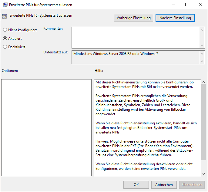

![Sys01.PNG Sys01.PNG](https://pics.computerbase.de/forum/attachments/1011/1011218-f8a991cadb5ddb0b2099d6b949411212.jpg?hash=-KmRyttd2w)
![Sys02.PNG Sys02.PNG](https://pics.computerbase.de/forum/attachments/1011/1011219-be67d0affee4792627b34da12037b889.jpg?hash=vmfQr_7keS)
![Sys03.PNG Sys03.PNG](https://pics.computerbase.de/forum/attachments/1011/1011220-e3bcb7406553a8281ff16cc4a3093b46.jpg?hash=47y3QGVTqC)
![Sys04.PNG Sys04.PNG](https://pics.computerbase.de/forum/attachments/1011/1011221-2fa20b48e120f1219bd3a6b8c6de272c.jpg?hash=L6ILSOEg8S)
![Sys05.PNG Sys05.PNG](https://pics.computerbase.de/forum/attachments/1011/1011225-c13d8d1cf8f16dd0c642f1cde049dddb.jpg?hash=wT2NHPjxbd)

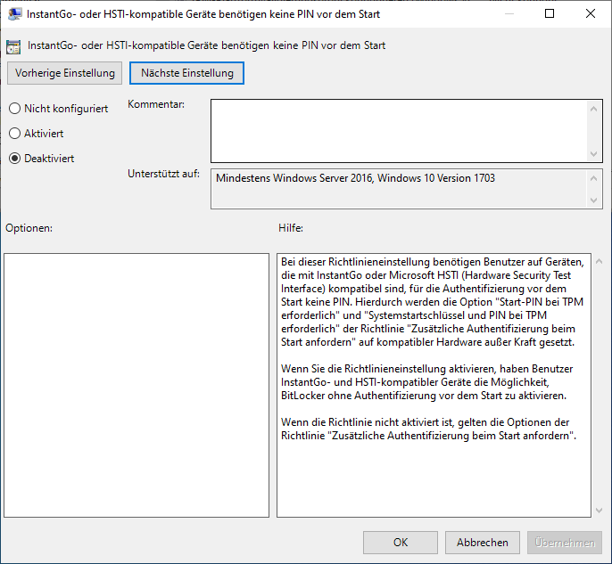

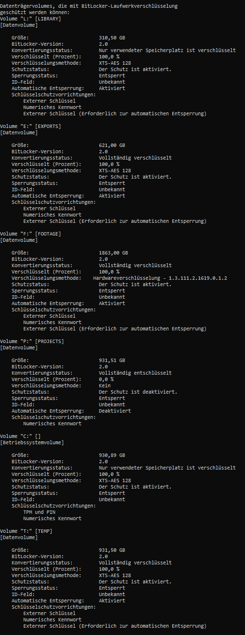

Bei einer der Festplatten fiel mir auf, dass die Frage, ob nur der verwendete Speicherplatz oder die gesamte Festplatte verschlüsselt werden sollte, nicht erschienen ist.
Hier sieht man auch den Grund:
