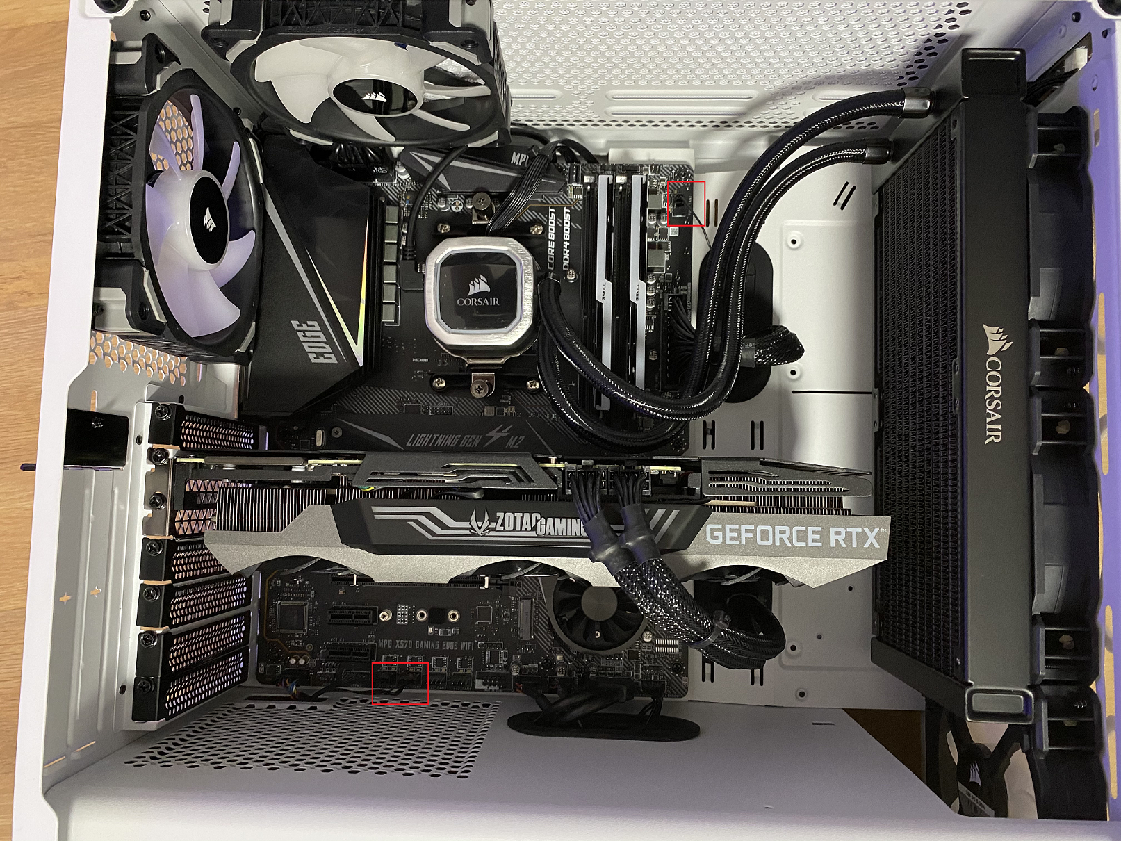

Da leuchtet doch etwas schwach violett bei dem Lüfter auf dem Gehäuse.
Der Kommander hat die vorrangig die Fan Anschlüsse. Da kommen die ran, welche jetzt auf dem Mainboard sind.

Verstehe ich dich richtig: das, was jetzt auf SysFan 1&2 ist, könnte ich beim Commander Pro an die "Fan"-Leiste dranmachen, und dafür dann die Gehäuselüfter an die Sysfan 1 bis 3?
Was da violett geleuchtet hat ist übrigens die Beleuchtung meines Schreibtisches, Foto etwas unglücklich aufgenommen, sorry.

Ich habe mir deine Bilder mal am PC angesehen.
deine 3 Lüfter am Node sind sicher die 3 Frontlüfter vom Gehäuse
deine AiO Lüfter sind dann die zwei anderen also der hintere und der eine oben verbaute
diese 2 Lüfter leuchten
Was ich so aus den Bildern sehe und nach studieren und verstehen der Handbücher von MSI X570 Gaming Edge Wifi und Corsair H110i RGB:
die 2 von dir genannten AiO Lüfter werden direkt an der Pumpe angeschlossen. Die Pumpe per USB 2.0 ans Mainboard. Daher hast du die Pumpe und auch Lüfter in der icue Software und solltest die Farben über den
AiO Punkt steuern bzw. ändern können. Deshalb brauche die auch nicht an den Node und erklärt warum
dort nur die 3 Frontlüfter angesteckt sind. Die 2 AiO Lüfter werden ebenfalls für die Drehzahl an die Pumpe
angeschlossen und sind dann regelbar über die Software, ebenfalls im AiO Punkt. https://www.corsair.com/corsairmedi...nt/WW_H100i_H115i_RGB_Platinum_QSG_revAE_.pdf

Wie gesagt, ich sitze nicht vor deinem PC, kann das ganze nur durch deine Bilder beurteilen und das Kabelmanagement macht das ganze nicht einfacher. Du musst die Kabel verfolgen.
Ich habe selbst das 465X. Wie das aussieht mit dem Node habe ich schon geschrieben. Aber diese Ausführung des Node hast du nicht, weil du kein USB Anschluss hast, sondern einen LED. Und dieser kommt an einen der LEDs des Kommander. Am besten an LED1 und dann in der Software konfigurueren wie bereits beschrieben.
Die Corsair Lüfter haben 2 Kabelstränge: einer fürs RGB also Beleuchtung, der andere fürs Regeln der Umdrehungen (Drehzahl). Du musst gucken wie das alles verkabelt worden ist.

Du musst das nachverfolgen. Auf deinen Bildern ist zu erkennen, das Lüfter unten links am Mainboard angeschlossen sind. Ein weiterer oben rechts, ich vermute anhand der 2 Kabel ist das der für die Pumpendrehzahl.
Deine AiO hängt ja vorne. Der erste obere und mittlere Lüfter kühlen deinen Radiator. Diese beiden Lüfteranschlüsse für die Drehzahl (sehen aus wie ein U von unten) sollten eigentlich mit den 2 vorgesehenen Anschlüssen an der Pumpe verbunden sein. Ob das so ist, kann ich nicht erkennen. Stichwort Kabelmanagement.

Diese Lüfter sieht man bei dir angeschlossen. Der obere sicherlich Pumpe. die beiden unten, i don't know.
Drehen alle Lüfter? Im Bild die zwei hinten nicht, vorne schlecht zu erkennen, zumindest aber der untere.
Du brauchst 5 Drehzahlanschlüße, weil 5 Lüfter. 2 sind unten SysFan1 und 2. 2 weitere Lüfter bestimmt am Pumpenkopf. Wo ist der 5te? Das ist nicht der oben rechts, das ist laut Handbuch der PUMP FAN1, also ist dort richtiger Weise die Pumpe der AiO verbunden.
