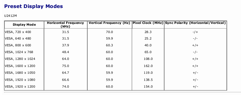

Und? Die Monitore unterstützen nur konkrete Kombinationen von Auflösung und Refreshrate. Dell druckt typischerweise die Tabelle im Manual ab. Es wird nur unterstützt was in der Tabelle drin steht. Und die ist meistens nach Bandbreitenbedarf sortiert, so dass der Treiber von unten nach oben Einträge ignoriert die unmöglich sind. Und bleibt eben übrig was übrig ist. Der Unterschied zwischen 60Hz und 59,9Hz ist der Videotiming Standard der verwendet wird. Wo HDMI zB Dinge vorschreibt für die Kompatibilität zwischen HiFi Geräten etc. und DP Monitore meistens sparsamere Formate verwenden. Nicht mit jedem Timing und Protokoll kann man jede Refresh Rate bei jeder Auflösung exakt treffen. Und wie gesagt, der Monitor sagt, was er kann.
Hier die Tabelle vom U2412M. Pixel Clock ist proportional zur benötigten Bandbreite.
Reaktionen: StruppJupp
