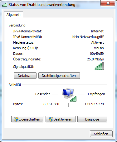

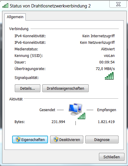

So, ich habe folgendes Problem: Daheim habe ich W-Lan und mit dem Laptop auch keine Probleme damit. Jedoch funktioniert das Internet mit meinem Standpc nicht. Ich habe einen Belkin W-Lan Stick und vollen Empfang. Es hat aber monatelang auf dem PC ohne Probleme funktioniert.
Ich habe hier Screenshots vom Status der Verbindung am Laptop und am Standpc (Sind beide am gleichen Ort)
Laptop:
PC:

also die Netzwerkeinstellungen am PC scheinen am PC in Ordnung zu sein, also er hat auch eine IP von deinem Router bekommen (192.168.2.7), dein Router hat die IP :192.168.2.1 , jetzt ist die Frage, warum dein Pc keine Internetverbindung hat

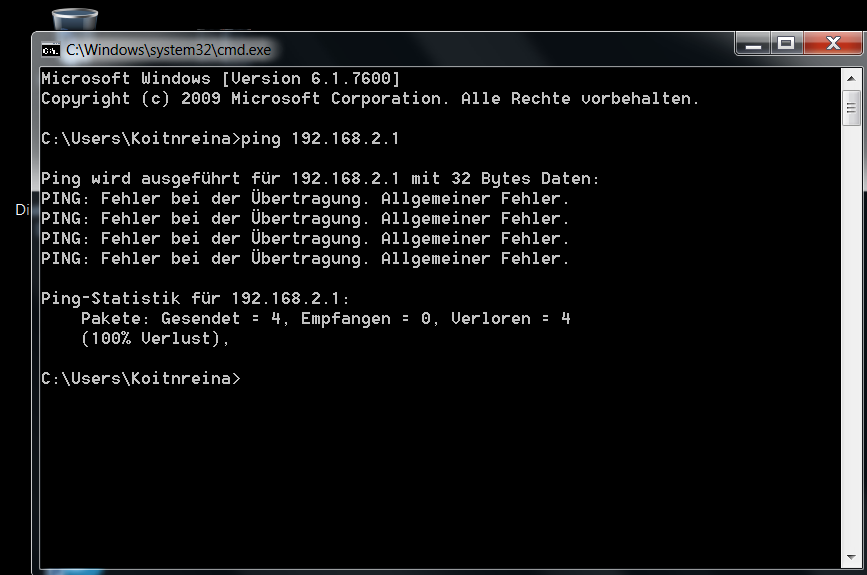

führ mal einen Ping-Test zu deinem Router, also CMD wieder, dann ping 192.168.2.1 , Ergebnis ?
hat der PC Inet-Verbindung, wenn du ihn direkt per Kabel mit dem Router verbindest?
Das bekomm ich bei dem Versuch den Router zu pingen.
dein Pc kann senden, aber nichts empfangen, hat jemand im Router was geändert, z.B. Sperre oder Mac-Filterung usw. ?
