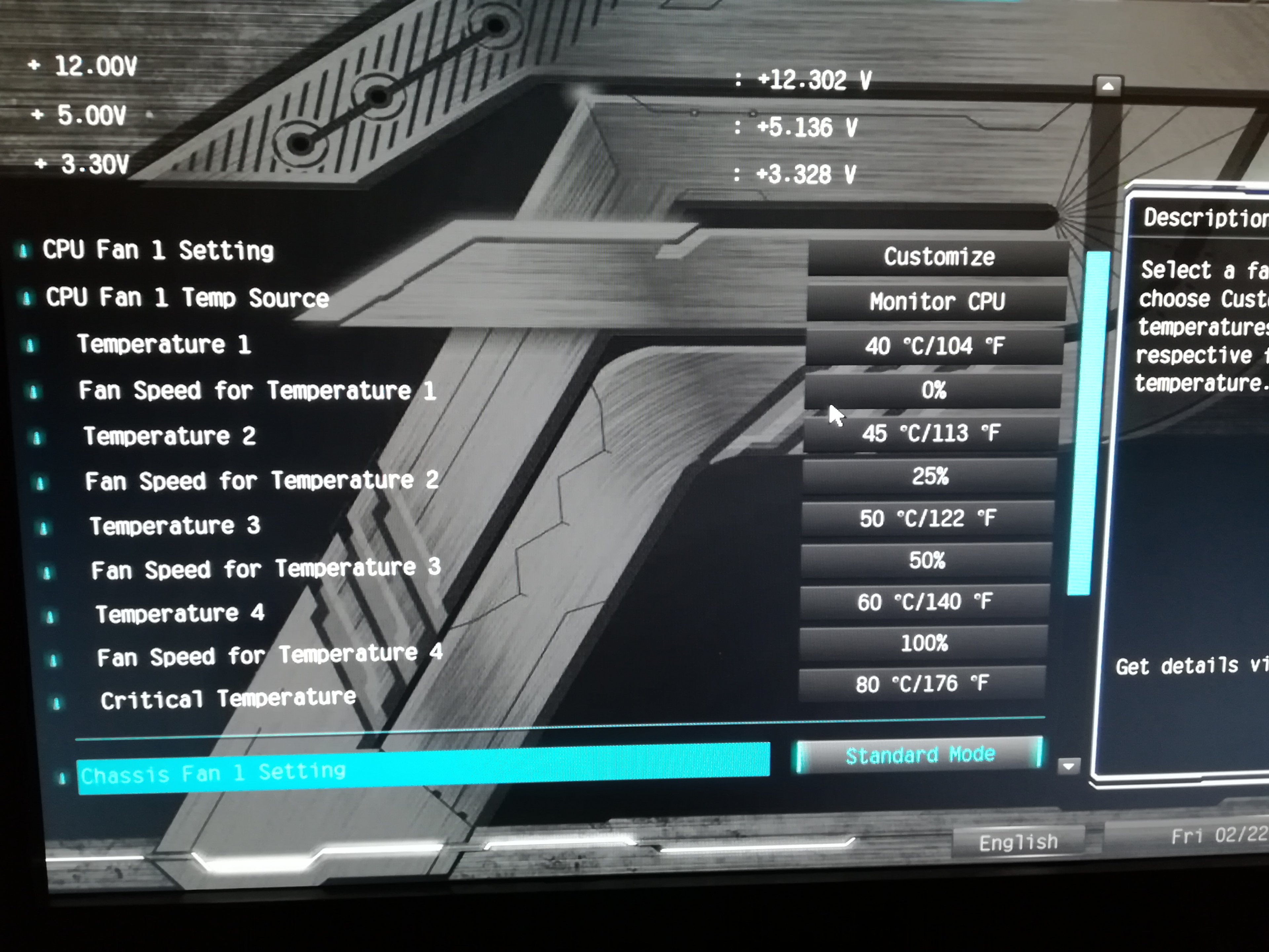

nochmals... vllt. auch du auch beim Temptarget was falsch gemacht. Foto vom BIOS posten hilft.
Im Anhang ein Bild. Ich bin mir ziemlich sicher, nichts falsch gemacht zu haben.
Was hast du anstelle von "Monitor CPU" bei der Temp Source noch zur Auswahl?
Das passt schon so, das ist der Temperatursensor der CPU. Alternativen sind MB Sensor oder Gehäusesensor. Ich vermute es hängt damit zsm das das Board nur mindestens 30% geben kann.
