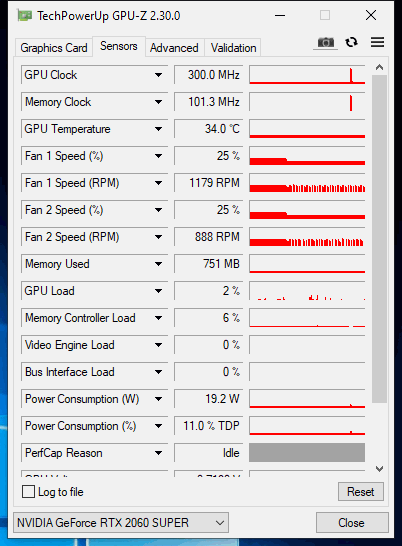

Hi Leute, mein Problem ist das wenn ich die Lüfter mit Xtreme Tuner auf 25%-35% stelle fällt der im sekundentakt auf null und dann wieder hoch, siehe Screenshot. Ab 35% läuft der ''flüßig''. Wieso ich das ganze überhaupt mache ist weil der sich in Diablo 3 nicht entscheiden kann ob er die lüfter an oder aus lässt, deshalb wollte ich den einfach auf 25% laufen lassen. Hat die Graka einen weg?

Mit Hitze hab ich überhaupt keine Probleme. Es geht nur darum das die Lüfter bis 35% ruckartig laufen.
YAY! Mein Lieblingsthema. :D
Kurz gefasst: Eigene Lüfterkurve erstellen und die Lüfter mit mind. 35% anlaufen lassen.
Sonstige Lösungen? Andere Lüfter verbauen, oder andere Karte kaufen und hoffen, dass du da dann etwas niedrigere Anlaufgeschwindigkeit bekommst.
Hat mit Temp und Hysterese nichts zu tun. (Bevor das jemand einbringt.)
Das Verhalten ist für Lüfter leider normal. Das haben sogar deine Gehäuselüfter. Haste 3Pin gehäuselüfter? Kannste selber mal dran rumspielen und wirst selbiges feststellen.

Also hat die Karte keinen Defekt? Kann ich beruhigt sein? Das ist eigentlich meine einzige Frage. Sonst würde ich die Karte zurück schicken.
Nein, ist kein Defekt.
Früher gabs kein Zero-Fan Modus, wodurch es das Problem erst gar nicht gab. Das ist erst durch das "alles immer leiser" hinzugekommen und wie gesagt ein leider normales Lüfterverhalten.
Je nach Lüfter kommt man etwas niedriger in der Anlaufgeschwindigkeit ohne dieses Verhalten.
Ob das auf "dauer" (also wirklich lange Sicht) schädlich für die Lüfter ist, kann ich dir nicht beantworten, falls die Frage aufkommt.
Ich hab auch einfach eigene Lüfterkurve drin und seitdem muss ich mich damit auch nicht mehr beschäftigen.
Manche Modelle haben es besser gelöst (sei es durch andere Lüfter oder Lüftersteuerungen) und kommen dann vielleicht etwas niedriger, oder drehen direkt ein wenig höher. Und beim nächsten Modell verhaun sies wieder.
Gibts also recht häufig das "Problem".
Zu lösen, sofern es stört, wie genannt.
Graka hat nix - manche Lüftersteuerung sind so bissi buggy ... ohne/schlechte Hysterese all so kram.
Manchmal wird das mit einem neuen Bios nachgepatched.
Aber Lüfterkurve per MSI AB ist die eleganteste Lösung
Das einzige wo du beim erstellen eigener Lüfterkurve bissl drauf achten musst, ist der Tempwert wo du die Lüfter anfangen lässt zu drehen. Den solltest du so wählen, dass du den im Idle nicht erreichst, und bei allen Spielen inklusive der Lüftergeschwindigkeit (35%) nicht unterschreitest. (Geschätzt irgendwo zwischen 40-50 Grad)
Da kannste zwar minimal noch mit der Hysterese dann rumfummeln, aber sonst hast du Tempbedingt ständig an/aus, da er aufheizt weil Lüfter aus und die Lüfter ihn wieder unterhalb die Schwelle drücken.
Zur Not auch mit Ingamesettings dafür sorgen, dass die Karte etwas mehr ausgelastet ist (wenn da nix mehr geht, DSR gibts ja auch noch)
Hab selber 1-2 Games, die meine Lüfter nicht mal anschmeißen. ;)
Das nur als Zusatzinfo.
