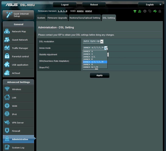

Wir haben genau das selbe Modell mehrere Male verbaut, gerade weil es so ziemlich alle Annex-Modi beherrscht und unserer Firma im Nachhinein die Administration erleichtert. Stichwort Annex: Hast du im Browserinterface den richtigen Annex-Modus in der Kategorie Administration eingestellt? Soweit ich weiß, steht der standardmäßig auf A, in Deutschland ist aber meistens B oder J üblich.
Ich vermute das, weil das Modem im falschen Annexmodus nicht in der Lage ist, eine DSL-Verbindung aufzubauen, geschweige denn das Kontrolllämpchen leuchten/blinken zu lassen.

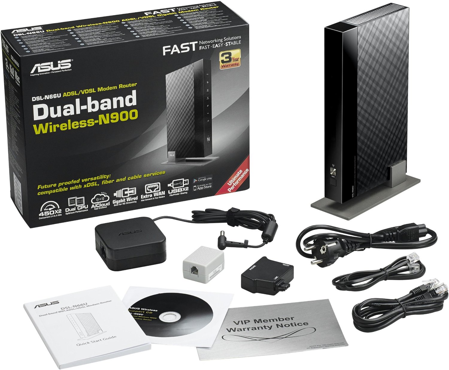

Das ist der Lieferumfang des Asus Gerätes.
Du musst den beigelegten Splitter benutzen
