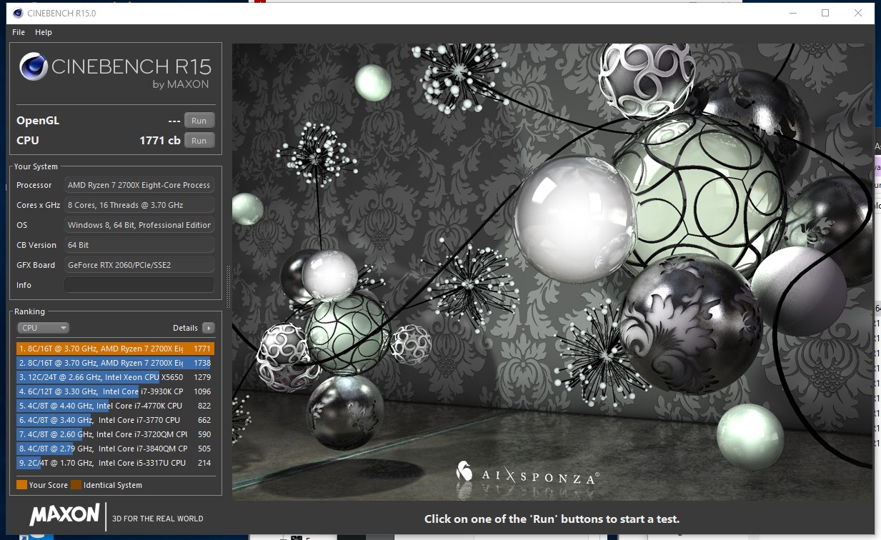

Das passt so nicht zusammen.
Mit PE Level 2 sind es etwa 1850 Punkte.
Deine 1776 sind bestenfalls der Wert komplett ohne PE/PBO.
Ganz davon abgesehen, dass Hwmonitor nicht geeignet ist - 4,6Ghz Boost...
Bitte Hwinfo64 benutzen, das stimmt wenigstens.

Ich bekomme den Ryzen 2700X einfach nicht auf 4300 Mhz zum laufen. Auf Standardeinstellungen läuft der Ryzen 2700X nur auf 4000 Mhz alle Kerne. Mit den Asus OC3 Modus sind es auf alle Kerne ~4137 Mhz.
4300 Mhz habe ich bei meinen Ryzen noch nie gesehen. Und auf meinen Asus Board finde ich das Precision Boost im Bios nicht.
