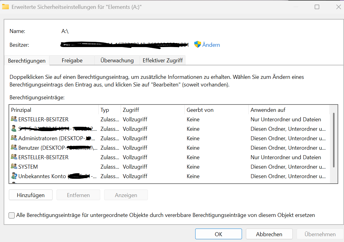

Ich habe das Problem ich habe an einem Rechner Windows neu gemacht und jetzt habe ich bei externen Festplatten das Problem, dass mir der Ordner Zugriff verweigert wird wenn ich Daten kopieren möchte da heißt es dann sie müssen Administrator Berechtigung angeben, um diesen Ordner zu kopieren weiß einer wie ich dieses Problem beheben kann.

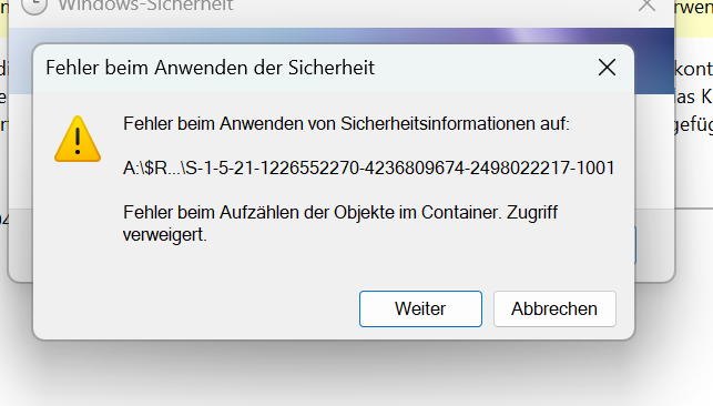

Ich hab ein Admin Konto und bei vergabe von rechten bekomm ich die Meldung von bild 2.

Das funktioniert alles Nicht beim ändern von berechtigungen bekomm ich immer die meldung von bild 2 und beim Kopieren kommt die Meldung das die Berechtungen fehlen.

Geht nicht kommt Bild 2. Das Problem betrifft die Ganze Festplatte.

Nur einer hier hat das Ändern von Berechtigungen vorgeschlagen. Ist für den Papierkorb aber nicht sinnvoll.

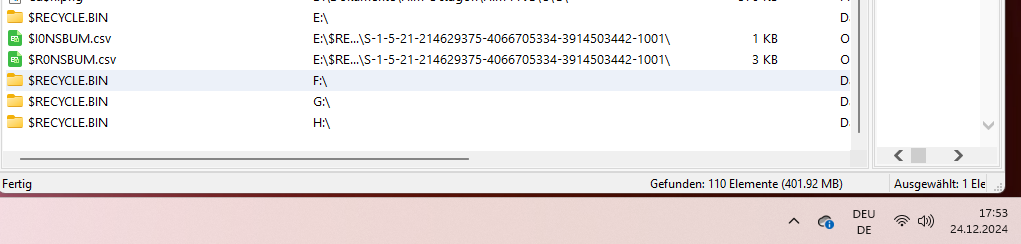

Wieso hat das den LW Buchstaben A? Hast du den so vergeben?

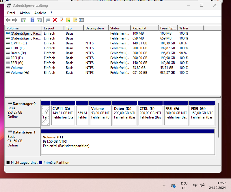

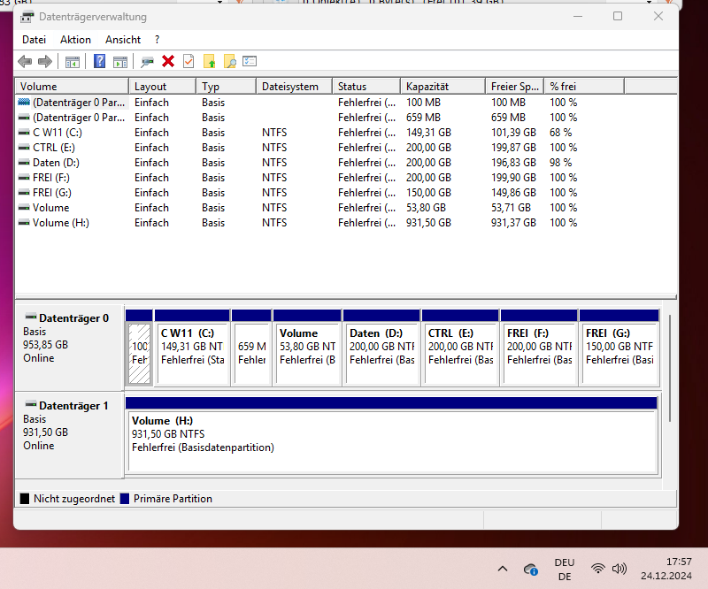

Zeig mal einen Screenshot der Datenträgerverwaltung.

Bist du dir bewusst, dass die Laufwerksbuchstaben "A" und "B" eigentlich mal Disketten-Laufwerken ("Floppy Disk") vorbehalten waren? Wenn's nicht daran liegt, hilft wahrscheinlich "Besitz übernehmen" (-> googlen).

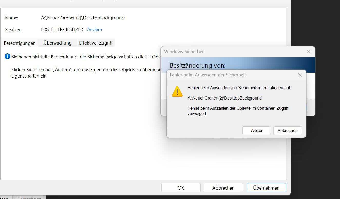

Wenn ich versuche den Besitz zu übernehmen komt auch die Meldung von Bild 2
Ja, kann auch sein.
@Dj Pillepenny Mal einen Ordner / Datei zeigen, das keine Papierkorbdatei enthält.
Ist mir auch schon mal vorgekommen, dass ein Programm, das die oben gezeigte A:\$R benutzt, nicht korrekt beendet war.

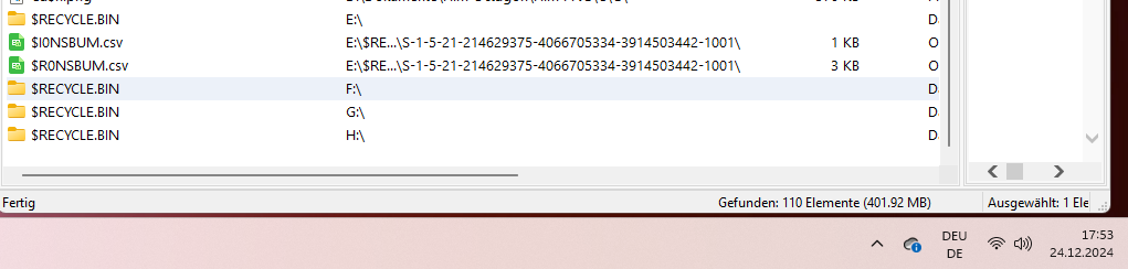

Nein sie war nicht und ist nicht verschlüsselt. Ich hab die platte ausgemnacht. Dann Windows neu und nun das.

Die oben gezeigte Datei, ist eine aus dem Papierkorb / Recycle.bin
Interessant wäre also eine normale Datei aus dem Ordner zu sehen.

Eine Datenträgerverwaltung sieht übrigens so aus.
