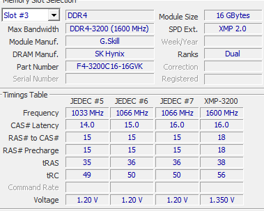

Bitte mal mit CPU-Z/SPD prüfen ob alle vier Module mit den gleichen Chips bestückt sind.
-> oben links "Memory Slot Selection" für Slotauswahl und die Zeile bei "DRAM Manuf." ansehen, direkt rechts auf "Ranks" schauen falls der Hersteller gleich ist aber ein andere Typ verbaut wurde.

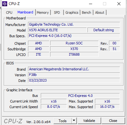

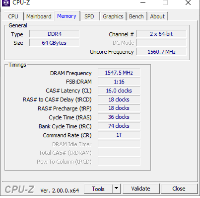

Nach dem BIOS Downgrade auf Version F36 (@ColdGlow) und dem kompletten Reset der CMOS Werte läuft der RAM jetzt mit sehr konservativen Werten:
Ich mache jetzt erstmal ein paar Backups und frage mich wie ich die RAM Einstellungen dann auf konservative Werte erhöhe. Kann es sein, daß hier die Aktivierung des "Dual Channel memory mode" das Problem erzeigt hat?
nächster Schritt: alle 4 RAM Module (über Kreuz wie von Denniss empfohlen) installieren, im BIOS die Werte ändern + Stressstest mit memtest
Wenn der läuft, dann ist es für mich OK - sonst 2 Module raus und wieder testen....usw.

Hallo, habe 2 hier vor mir liegen und zwei installiert.
Die beide die hier vor mir liegen haben die gleiche Part Nummer wie die installierten und unterschiedliche Produktionsdaten Mai 2019 und Februar 2023 -> Die hatte ich wohl schon über Kreuz installiert.
Habe auch beide Verpackungen hier vor mir liegen mit den exakt gleichen Bezeichnungen:
F4-3200C16D-32GVK (das "D" fehlt bei CUP-Z -> siehe unten))

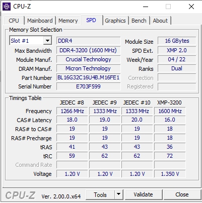

ja das sind dual ranks, schau doch, ja kein wunder, dass das nicht funktioniert... 4x Dual Ranks werden niemals laufen :D Da folgt direkt ne übersteuerung des ram controllers afaik und das erklärt alles !!
Ist das andere Kit auch Hynix und Dual-Rank?
4x dualrank kann durchaus funktionieren allerdings wohl nur mit 2666 oder weniger.
Dual Rank mit 3200 geht durchaus, Garantie gibts da natürlich nicht wirklich .....
Da sind 4 x 16 GB Corsair LPX (is quatsch, sind natürlich) Crucial Ballistix drin ....... CPU ist allerding ein Ryzen 7 PRO 4750G.
