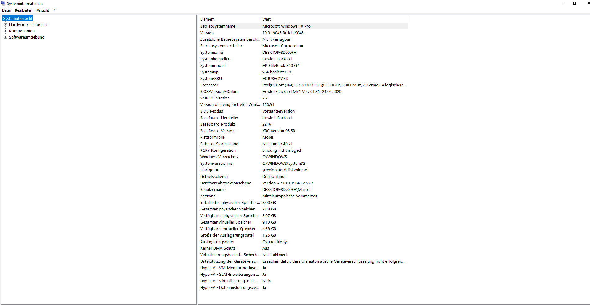

Die Beschreibung hilft nicht sonderlich weiter.
Vom 840 G2 gibt es diverse Modelle, welches genau?
Was ist der "alte" und was ist der "neue" Treiber, wo hast Du den Treiber her?
Sind die Einstellungen wie Refreshrate und Auflösung dann auch identisch bei "alt" und "neu"?

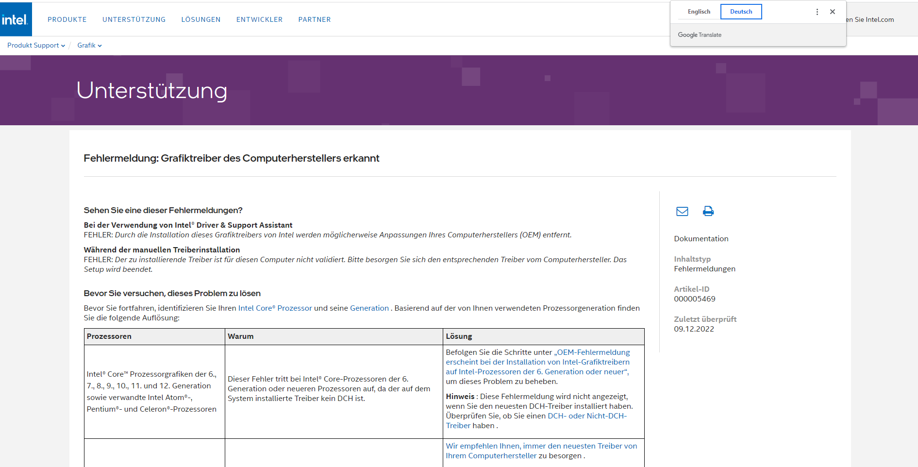

Sorry ;) Auflösung ist normal HD+ 1600 x 900 mein neues Display ist aber FullHd also 1080 das Problem aber das selbe. Der alte Treiber kommt über Windowsupdate wenn ich den neuen deinstalliert habe. Der neue ist von HP, direkt von der Homepage. Wenn ich den Intelscanner durchlaufen lasse zeigt er an das er den Treiber nicht aktualisieren kann weil der Treiber von HP bearbeitet ist und kein reiner Inteltreiber ist.

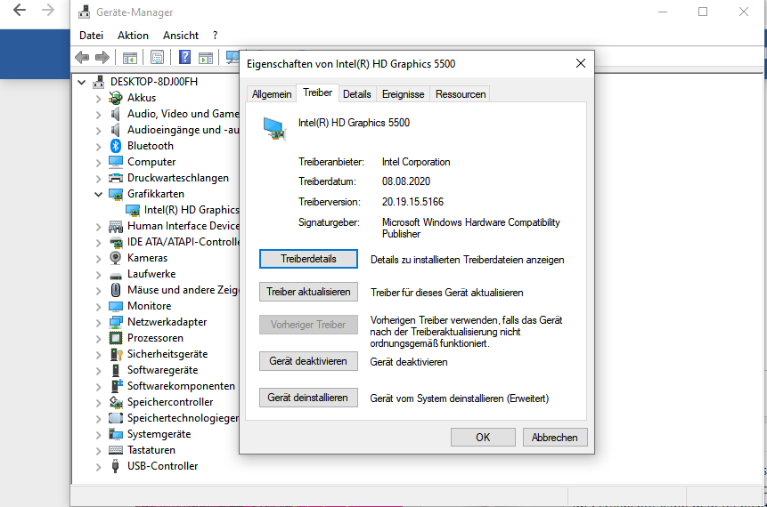

Welche Version bringte den Windows auf das Gerät und welche wäre von HP?
Im Screenshot kann man da nichts erkennen.
Gerätemanager --> Eigenschafter der "Grafikkarte" bei Treiber.
Da steht was drauf ist, von wann und auch die Version.
Lt. HP-Seite ist das der 15.40.47, somit ist der bei CB verlinkte Treiber aktueller (15.40.48).
Die bei HP angegebene 20.19.15.5166 entspricht lt. Google Treffer eben der 15.40.47.

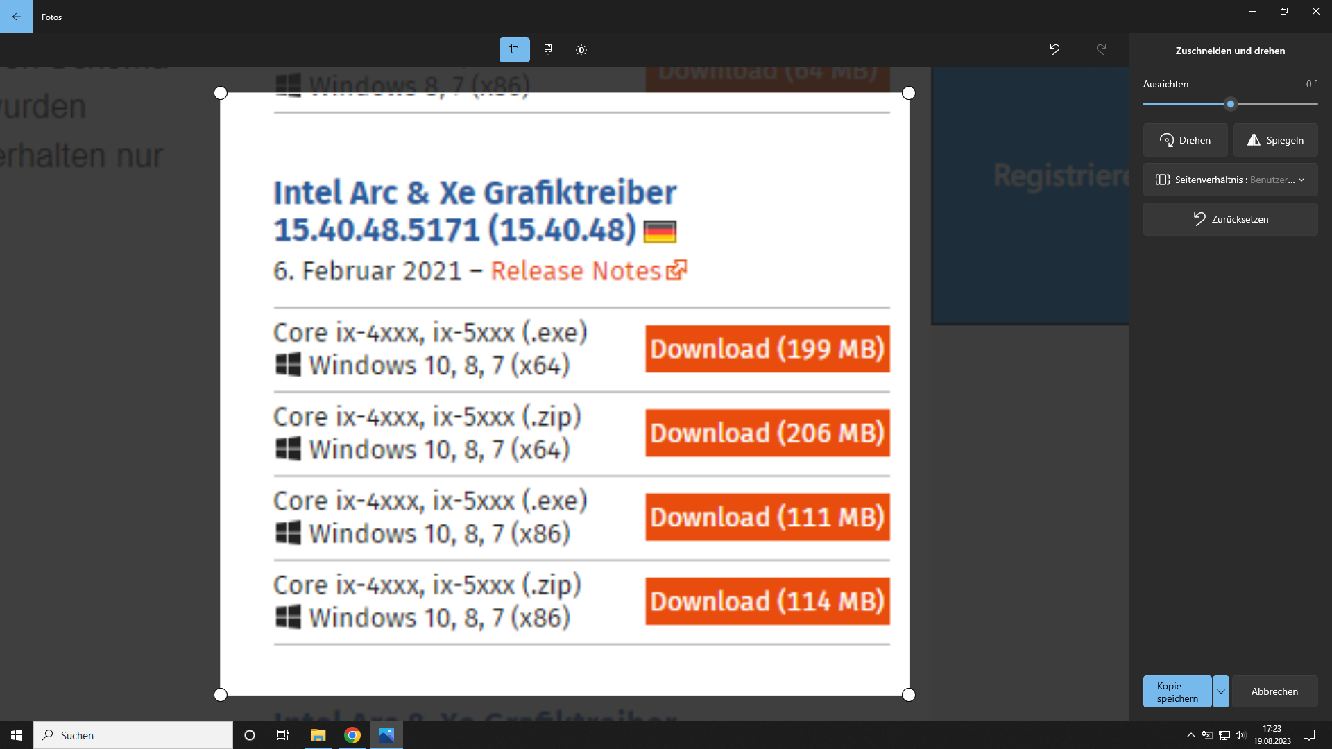

Sorry vielleicht hab ich was an den Augen, wo hast du den da gefunden? ;)
ok welcher von den 4 ist denn der richtige? sorry ;)
ich hab mal den ersten probiert, den bricht windows ab weil er nicht validiert ist, dann kam noch Errormessage von Intel
Du musst logischerweise den nehmen, der zu Deinem Betriebssystem passt (64bit=x64 oder 32bit=x86), ob Du nun den .exe oder .zip nimmst ist egal.
Du kannst die ZIP-Version nehmen, diese entpacken und auch mal versuchen über den Gerätemanager die Treiber zu aktualisieren, als Pfad dann das entpackte ZIP angeben.
