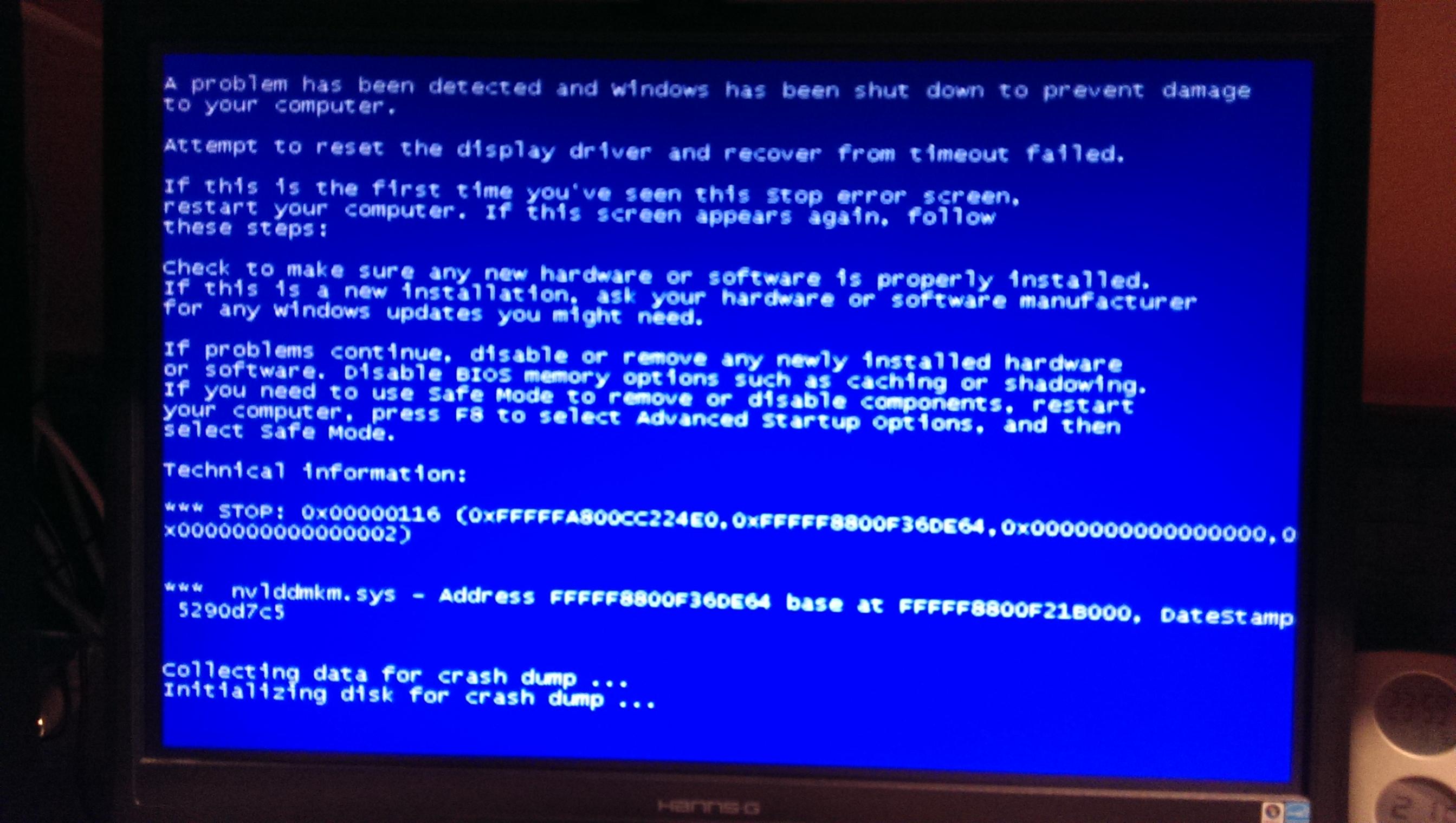

Option 2. Will auf YouTube, Facebook Videos schauen= nur Ton kein Bild vom Video die Scheite selber läuft aber = dann nach ca. 5 sec Bluesrceen

Anbei das Bild vom Bluescreen

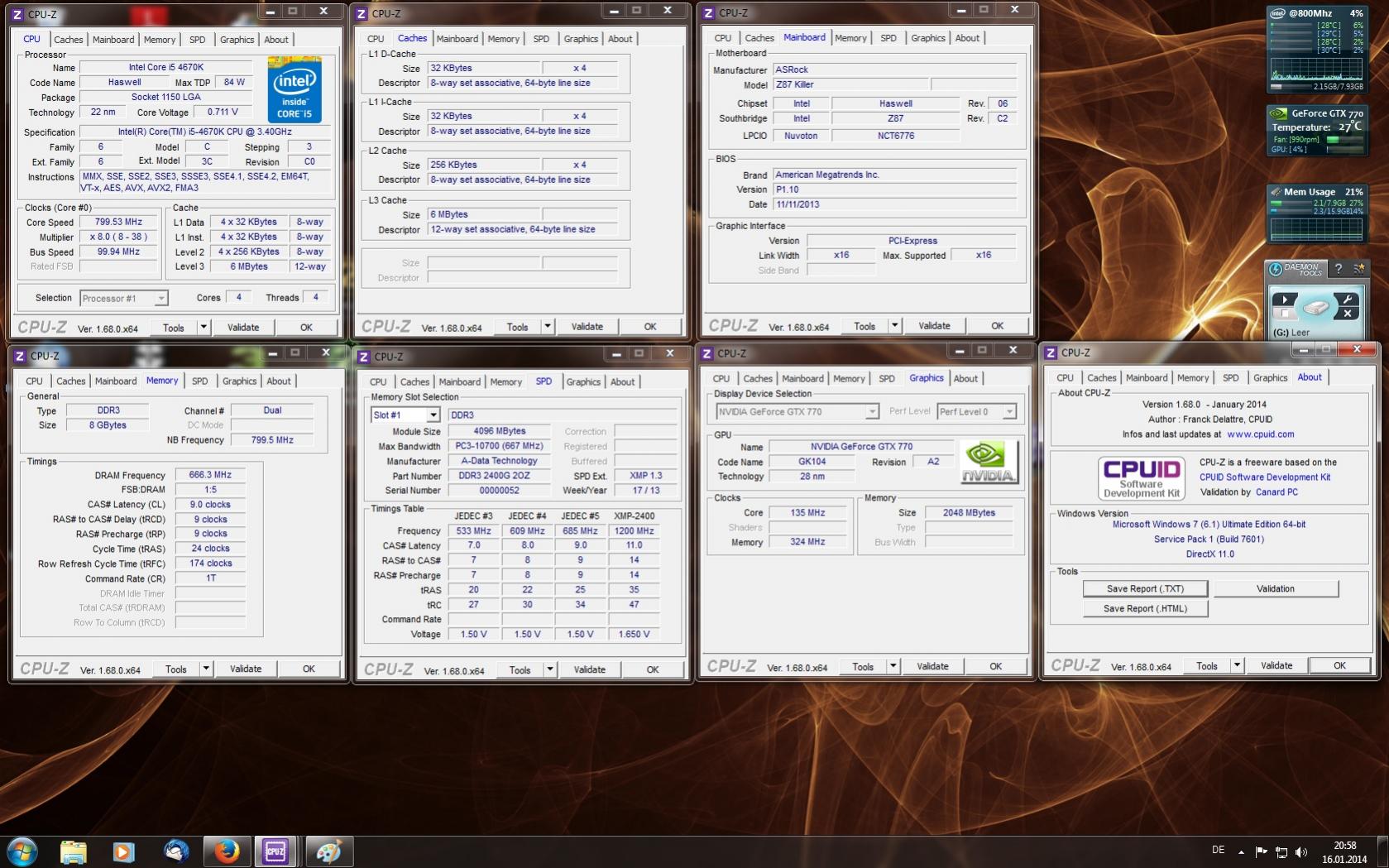

Poste mal bitte alle Fenster von CPUZ.
So hier das Bild von CPU-Z

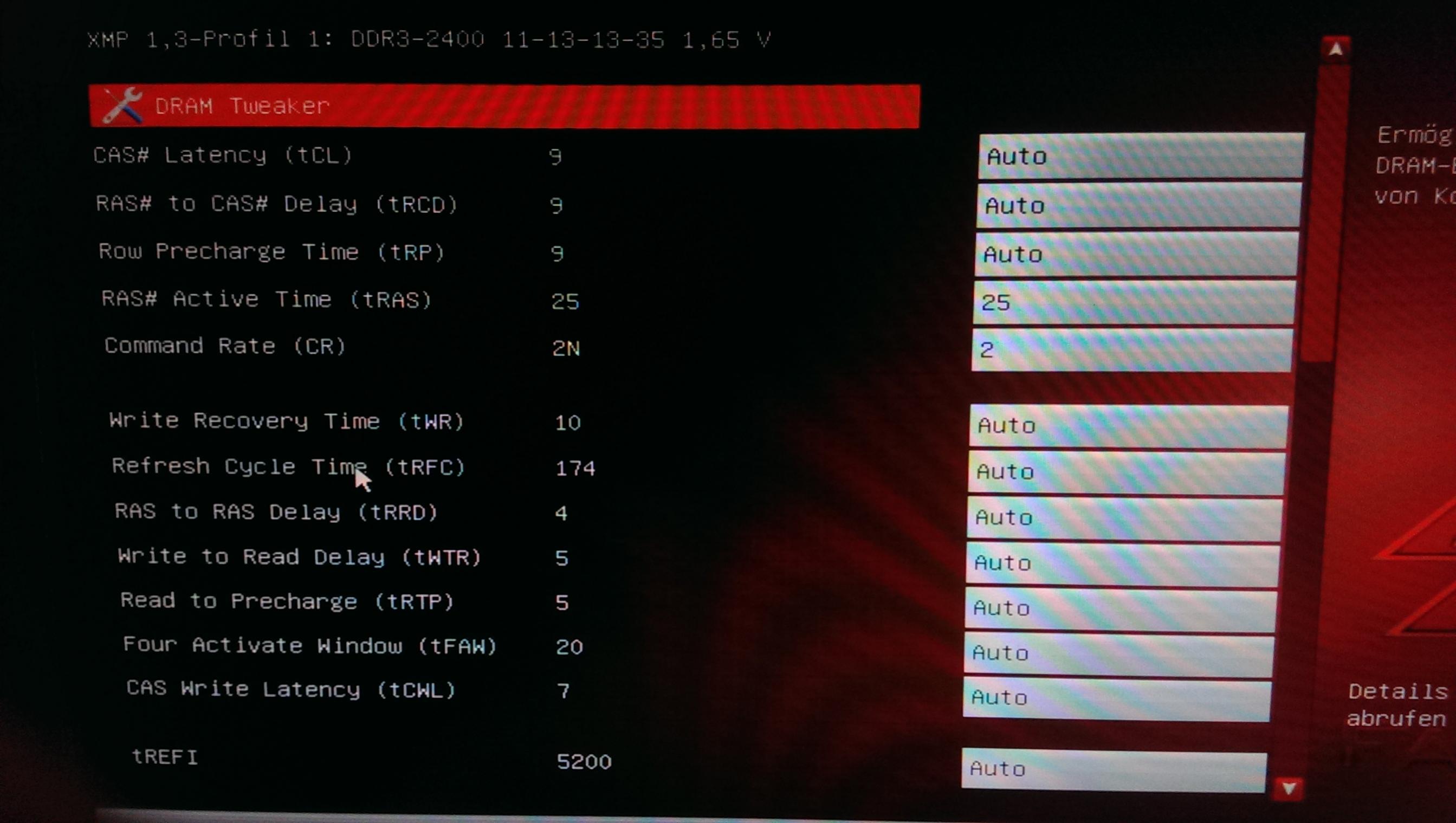

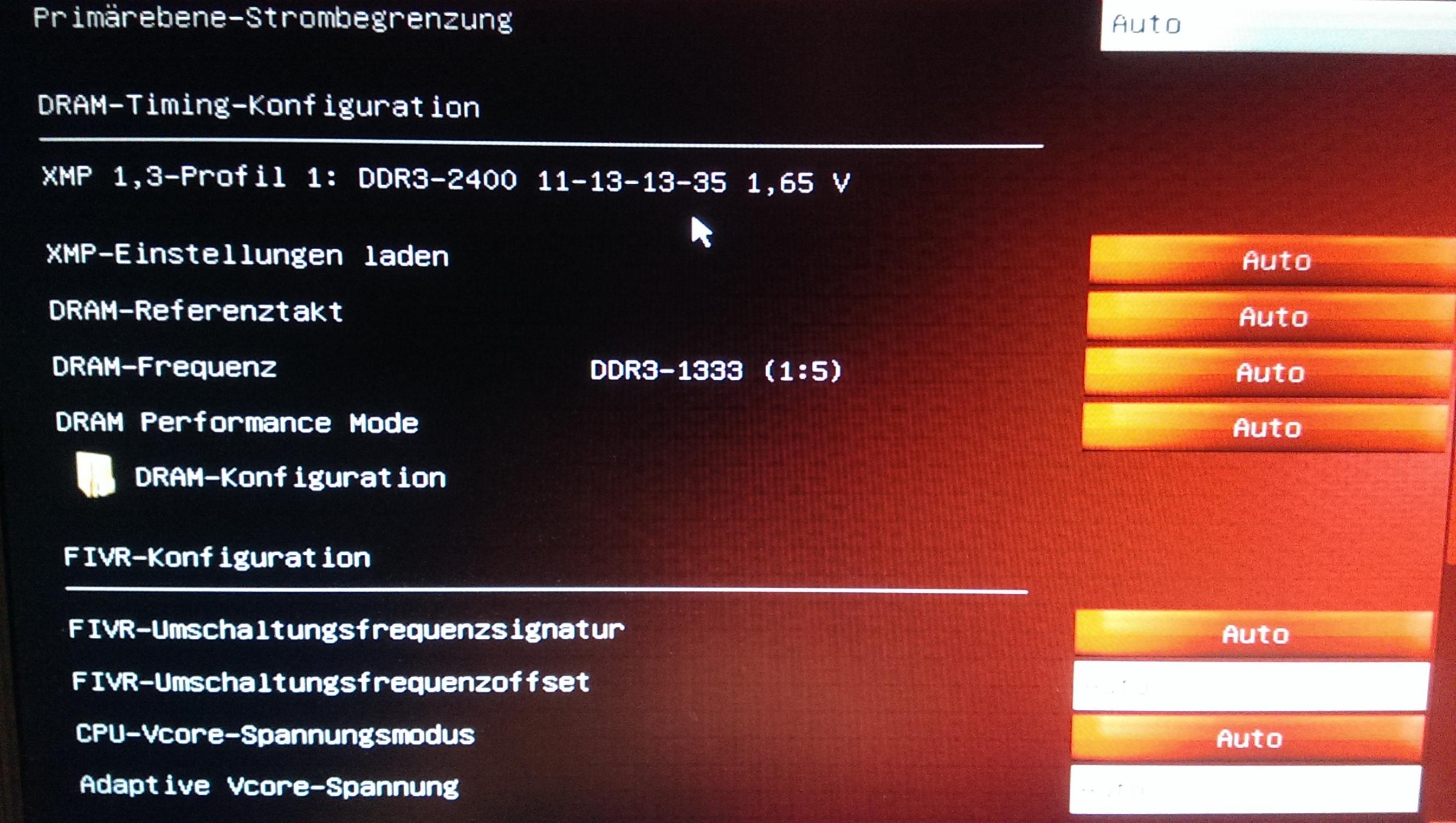

OK. Geh ins BIOS und ändere die Command Rate (CR) auf 2.
Dann die tRAS auf 25. Dann schaust die Spannung des Speichers nicht unter 1,55Volt(teste erst diesen Wert) hier kannst du auch etwas mehr geben 1,6 zb. dann Testen.
So hat nen Moment gedauert bin leider nicht so Fit was das Bios angeht :freak:
Spannung ist aber Standardmäßig auf 1,65 V soll ich sie lieber runter drehen? Und wenn ja wo???

Das was du meinst ist das XMP Profil DDR3-2400. Da siehst du ja auch das die Timings andere(entschärft sind).
Du musst schon schauen mit welscher Geschwindigkeit du welsche CL werte fährst. Das siehst du ja auch an den werten bzw. Spezifikationen des Speichers in CPUZ. Ebenfalls die Spannung die natürlich höher sein muss wenn mehr MHZ gefahren werden.;)
Er zeigt ja das du 666MHZ Ergo 1333 nutzt.Daneben das AUTO kannst du mal anwählen und hier sofort 1333 wählen. Diese dann bei 9-9-9-24/25 wichtiger ist hier aber die CR bei vielen wahren die Probleme weg nach dem sie dort CR2 wählten. Ebenfalls wenn etwas mehr Spannung angelegt wird. CPUZ sagt bei dieser Geschwindigkeit 1,5Volt. Im Netz wird von 1,55-1,75Volt gesprochen.
Die Spannung findest du unter RAM Voltages oder Spannungen im allgemeinen. Bei 666/1333 brauchst du nicht über 1,55-1,6 Volt zu gehen.
