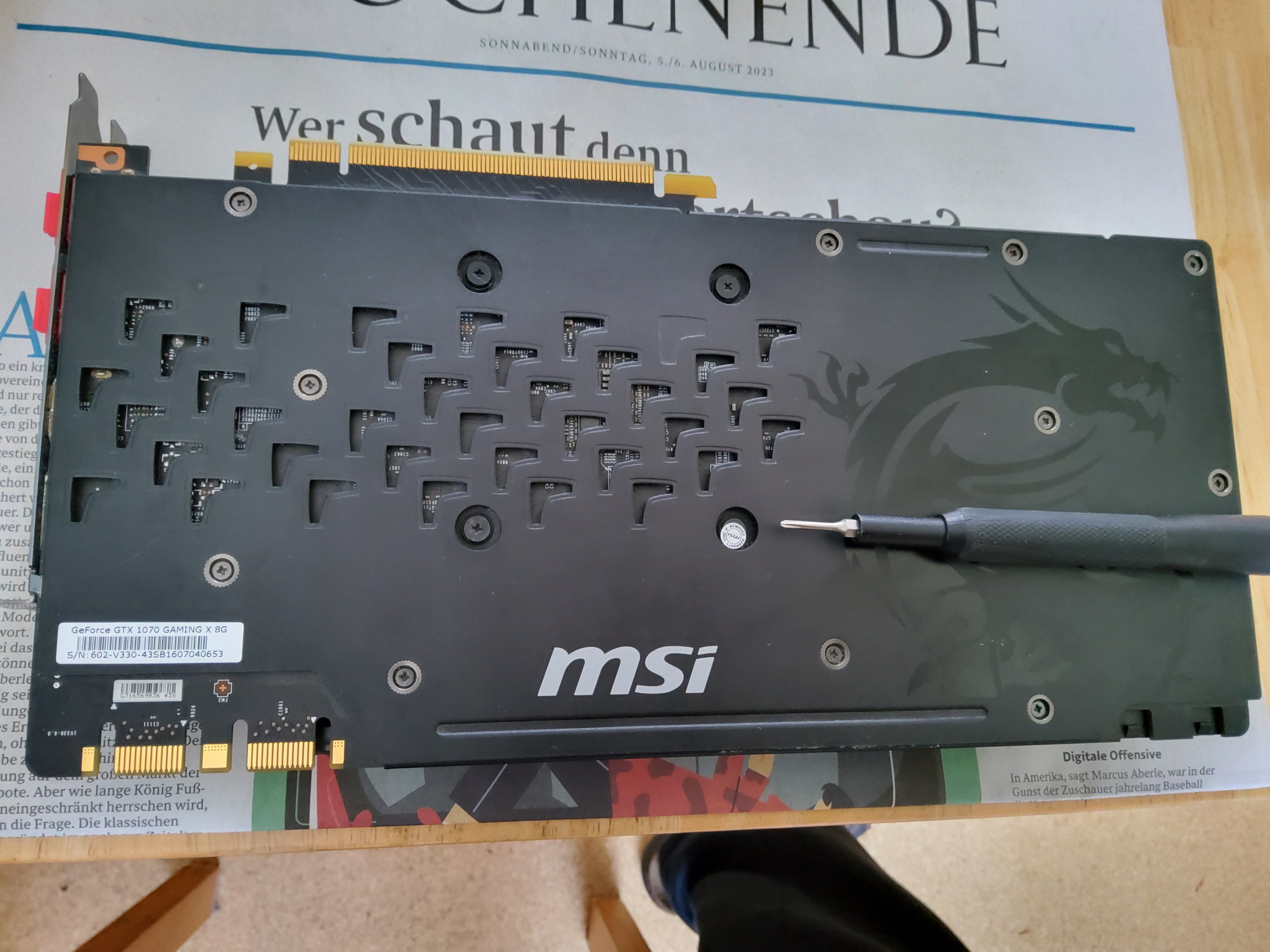

Grafikkarten hab ich ehrlicherweise noch nicht auseinander geschraubt.
Ich nehme an, dass ich dazu die 4 Schrauben auf der Rückseite entfernen muss, um den Kühlkörper samt Lüfter abzunehmen?
Ja, ist absolut kein Ding, die 4 Schrauben lösen, dann etwas am Kühlkörper vorsichtig drehen und ziehen. Meistens sitzt der Kühler etwas fest.
Aber bevor du es auseinander schraubst, vielleicht beim Verkäufer reklamieren. Denn wenn du den Siegel beschädigst, wird er die Karte höchstwahrscheinlich nicht mehr zurücknehmen.

4 Schrauben gelöst und neue MX6-Paste draufgeschmiert.
Was soll ich sagen: die Karte läuft jetzt!
Hotspot liegt bei 88° , GPU bei max 79°.
Mit Afterburner das Powerlimt begrenzt und im ersten Time Spy 6250 Grafikpunkte erreicht.
Das langt mir für ein Zweitsystem, wo ich mal was testen und basteln kann.
Danke für deinen Hinweis!!!
Edit: hab die Lüfterkurve etwas angepasst, aggressiver gestellt, Hotspot geht nun auf 75°, GPU auf max 60°, die Lüfter empfinde ich als rechte leise, die können sich ruhig drehen.
Und ich habe nun 6300 Punkte.
