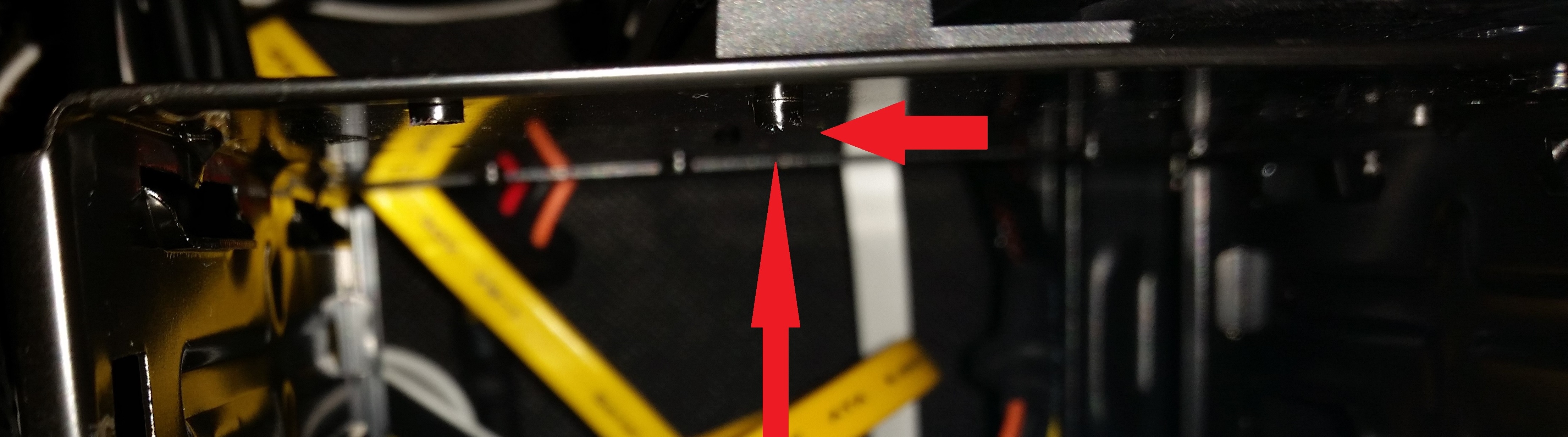

Da der Support mich gefragt hat um welches Problem es geht hier noch mal:
Diese Schrauben halterung des Mittleren 3.5" Schachtes
kann Festplatten Zerkratzen / Zerstören/ Garantie Verlusst je nach beschaffenheit der HDD.
hatte Letztes Jahr drauf hin gewiesen.
MFG
MTchlerin
Moin,
jetzt weiß ich, was Du meinst. Wir haben das umgehend an die Kollegen in Asien weitergegeben und soweit ich informiert bin, wurde das in der Tat gelöst.
Was ist mit Betroffen Kunden die solch ein Deep Silence 3 Gehäuse bekommen haben ?
bekommen diese einen Kostenlosen Ersatz Festplattenkäfig ??
Wurde auf Nanoxia Seite darauf hingewiesen das ältere Gehäuse diesen Fehler haben können ?
MFG
MTechlerin
Meines Wissens nach gab es genau eine Beschwerde zu diesem Thema. Diese wurde gelöst. Unsere Quality Control hat sich des Problems angenommen. Weiteren Handlungsbedarf gibt es nicht. Du kannst Dich gerne über die bekannte E-Mail Adresse mit dem Support in Verbindung setzen, wenn Du weitere Fragen hast.
