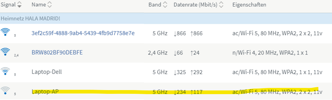

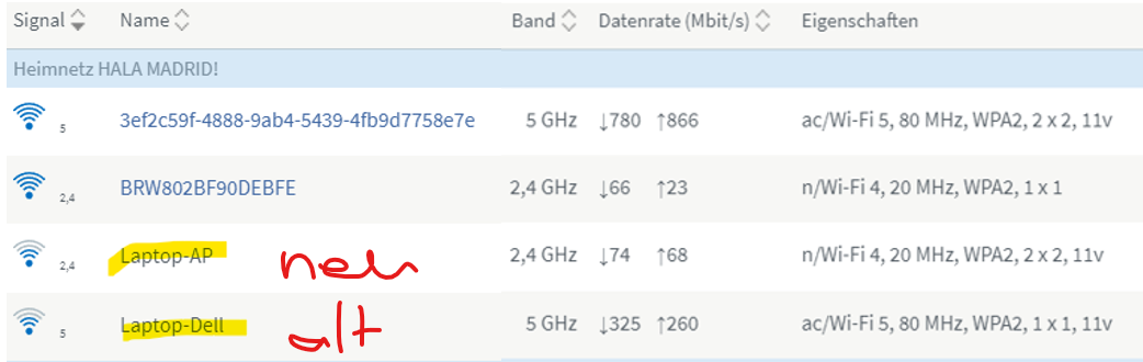

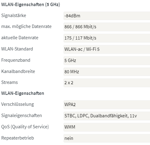

Geh mal im Menue der FB auf Heimnetz > Netzwerk und dort dann neben dem neuen Laptop auf den blauen Stift (drücken). Welcher Empfangspegel wird angezeigt (am besten Screenshot).
Das?

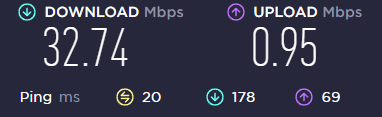

Seit der Umstellung auf 5 GHz läufts wie geschmiert...ich beobachte und berichte :D:D
Nicht so prickelnd...du hast 83 Mbps und 30 Mbps...
Mal sehen, wenn meine FB 6660 kommt.
Ich denke nicht das der Router das Problem ist. Da wird auch der neue mit Wifi 6 (da muss man in der regel auch nichts extra Einstellen) vermutlich nichts dran ändern.
Das Signal ist einfach zu schwach. Deswegen versucht der Laptop es auch auf 2,4 Ghz.
Der große Unterschied zwischen up und downloade bei einer schlechten Verbindung ist auch nicht normal.
Wie schon geschrieben mal am besten den Treiber überprüfen, am besten alle.
