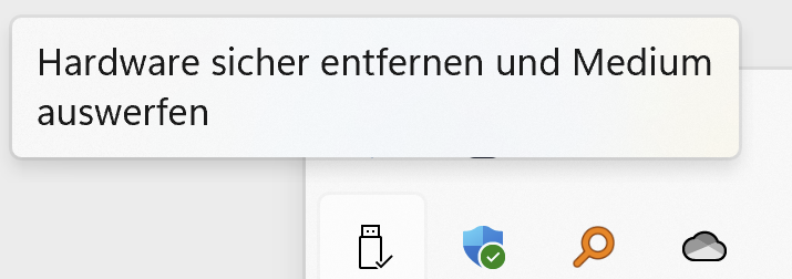

Zusätzlich droht noch Datenverlust falls Write Cache aktiv ist und das alles sollte man eben berücksichtigen wenn man das nutzen möchte.
Deshalb verwendet man hier die Auswerfen Funktion von Windows, der zeigt noch bestehende ggf. Schreibzgriffe an.
