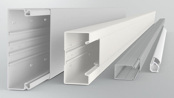

Wie kann man das am besten an der Wand lang verlegen? Gibt es da auch spezielle Kabelklemmen? Oder einfach doppelseitiges Klebeband?
Du willst doch wohl nicht das blanke Kabel auf die Wand kleben, oder? Sieht ja sonst aus wie bei Rainer Winkler. Dafür nimmt man einen kleinen Kabelkanal.
Reaktionen: mrdeephouse
Gibt extra Kabelschellen dafür.

@besseresmorgen: Ja, Kabelkanäle sind mir zu auffällig. Außerdem gehen 85% der Strecke direkt am Türrahmen oder hinterm Schrank lang. Deshalb wird es direkt auf die Wand wohl am saubersten aussehen.

Ich habe jetzt ein Kabel verlegt und bin soweit erstmal zufrieden. Ging ziemlich gut das einfach mit doppelseitigem Klebeband zu machen. Kabelkanäle wären viel zu auffällig (und teuer).
